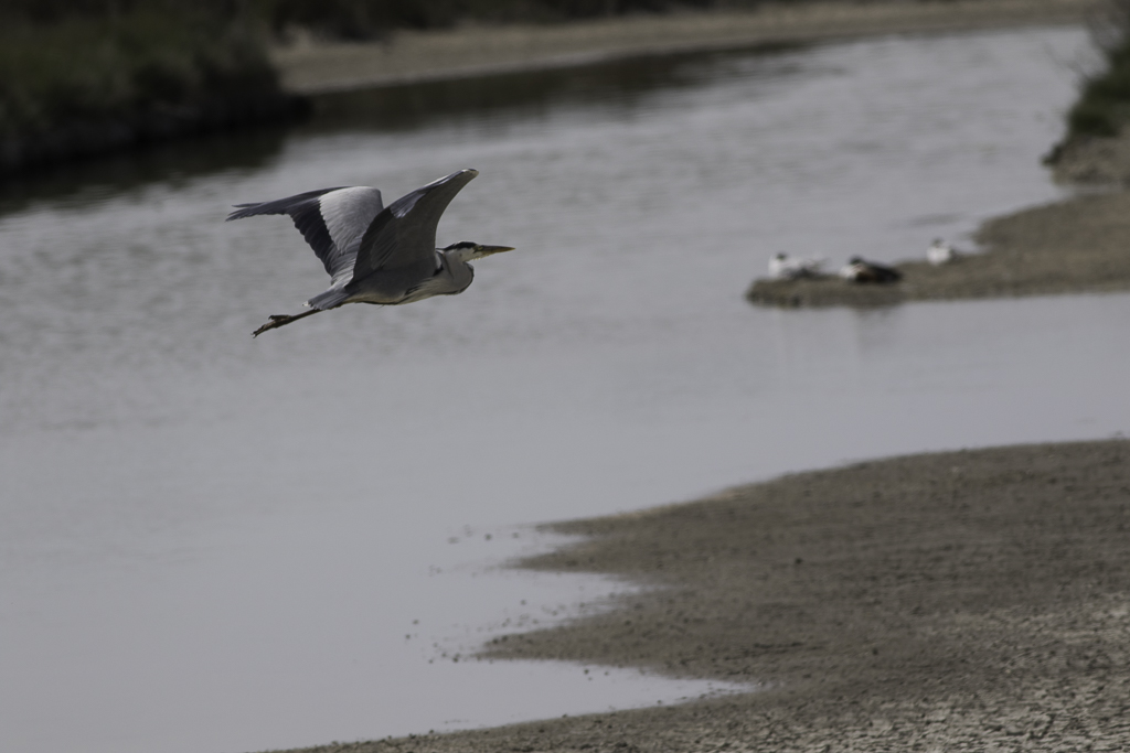

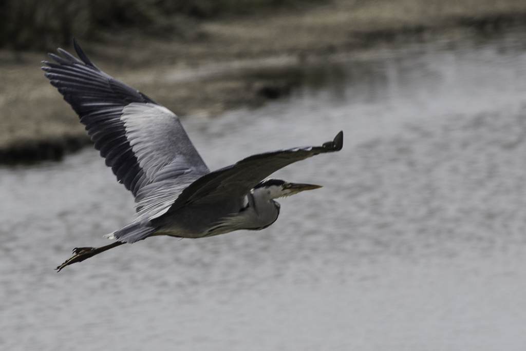

    Ce sont mes 1ères photos de héron nettes. Ainsi j'aimerais avoir vos avis et conseils pour faire mieux.
    • EXIF: Canon ( EOS 7D Mark II) | Canon 400 f/5,6 | 400mm | 1/1250s | f/6.3 | ISO 125
    • EXIF: Canon ( EOS 7D Mark II) | Canon 400 f/5,6 | 400mm | 1/1250s | f/6.3 | ISO 160

    Ha , tu vois , ça vient . tu étais sur pied ?
    Flourens (31)
    3 202
    EOS600D
    Pour faire mieux il faut déjà faire net, car là ça pique les yeux quand meme. Tu as utilisé quelle technique de mise au point?
    Ben non justement, à main levée
    C'était bien la peine de faire tout un pataquès sur le serrage de la rotule
    ah... c'est pas net ?
    Bon, j'admets que c'est pas super net, mais c'est ce que j'ai fait de mieux jusqu'ici
    Pour la mise au point j'étais en priorité vitesse, et normalement ai servo, mesure évaluative (je suis pas sure car je change parfois mes réglages en cours de route, ça dépend sur quoi je tombe), et l'AF sur le 3ème cas, et iso auto.
    C'est bien ce que tu me demandais ?

    Bonsoir Marie.
    Collimateurs 1+ 8 ? ( Ça aide beaucoup pour garder la zone de nettetée )
    Va faire un tour dans la section Atelier animalier, il y a beaucoup de lecture très intéressante à y faire.

    Tu n'as pas de stabilisation donc augmente ta vitesse à 1/2000 pour éviter les micro flous de bougé, tu es en mesure spot mais je pense que tu n'étais pas en collimateur central donc la mesure d'expo ne c'est pas faite sur le héron. A moins que tu ais recadré au post traitement ?
    Le vol d'un héron est assez prévisible, assez lent et sans accélération, donc tu n'as pas besoin d'un case 3, le case 1 est suffisant

    @Alain. Pour les collimateurs, j'ai oublié de les sélectionner après avoir retiré le multi (qui lui ne permet que le collimateur central).
    Je vais de ce pas, voir ce qui se dit à l'atelier animalier.
    @Yvnod c'est noté pour la vitesse. J'étais sur le collimateur central (j'ai recadré les deux photos).
    Noté pour l'AF (case 1)
    Merci à vous deux pour ces conseils judicieux.
    Regardes page 103 du manuel du 7DII, avec ta configuration 400f/5.6+ext 1.4 donc à f8 tu peux aussi faire collimateur central et extension du collimateur AF => 1+4 ça peut être utile
    Oui, je m'en étais aperçue, sur le 5DIII c'était déjà le cas.
    C'est sur que 4 collimateurs de plus, c'est pas de trop

    Il reste une bonne marge pour la netteté. Pour moi, c'est flou et perso, c'était direct poubelle. Mais ca peut te servir de référence pour progresser dans les réglages du boitier
    et surtout sur le suivi à main levée de loin le plus facile pour les oiseaux en vol. Mais il faut en bouffer pour sentir la bonne position corporelle et ton suivi...
    Tu es sur la bonne voie !

    En effet je voulais partir d'un exemple. J'ai mis les deux moins pires.
    Merci pour tes encouragements.
