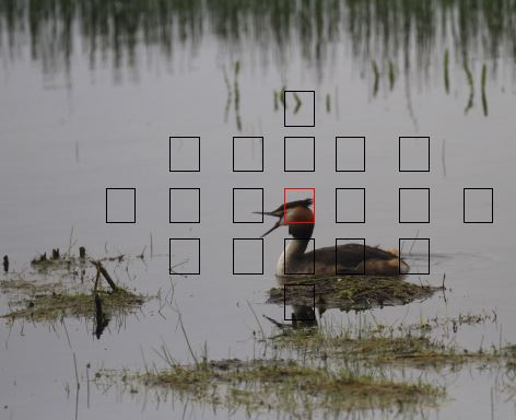

    Je commence à développer les photos prises en Baie de Somme, voici un Grèbe Huppé observé au Parc du Marquentaire.
    Le ciel était un peu grisouille mais j'ai bien aimé cette attitude que je suppose liée à la parade nuptiale de printemps.
    Pour avis et partage.

    Salut,
    Marquenterre pas Marquentaire.
    Cela penchouille un peu, et map visiblement faite sur le petit îlot en avant de l'oiseau (visible sur le manque de piqué sur les plumes de l'oiseau) Visiblement le réglage utilisé était pas optimum non plus (1/8000 de seconde), le risque évidemment lorsqu'on utilise un réglage de ce genre (trop de ISO par rapport au conditions de lumière) c'est que si la lumière augmente encore un peu, l'apn en AV ne peut aller plus vite puisqu'on atteint sa vitesse maxi ici, et tout ce qu'il ne pourra pas compenser se transformera en sur exposition d'autant de valeur que l'augmentation de luminosité
    Pour louper l'oiseau sur la map, c'est que probablement vous utilisiez un mode AF de type zone ou zone élargie qui peut avoir mapé ailleurs ... à valider ...
    Le grèbe est un oiseau toujours très sympa et esthétique à shooter, il faut certes une lumière un peu plus adaptée et qu'il se place dans une zone où le corps ne se superpose pas comme ici à une partie du décors, mais c'est toujours une rencontre agréable

    Merci pour tes remarques avisées.
    J'ai vérifié avec DPP la position du collimateur actif (Mode AF Spot sélection manuelle), il est pile positionné sur la tête.
    Même si je destine le spot AF à d'autres besoins, tu n'es peut être pas en cause dans cette map à côté ...
    MR effectués ? quoi qu'il m'étonnerais qu'il s'agisse d'un front de 30cms (tu aurais bien souvent des photos floues si cela était le cas)
    Ai Servo ?
    En tout cas la map n'est pas là où elle se devrait, ... tu en as eu d'autres plus nettes ? Même si le bec n'est probablement pas ouvert ?

    Ai Servo ? En tout cas la map n'est pas là où elle se devrait, .
    Pas de MR car sur mes 2 boîtiers je n'ai jamais remarqué de FB avec cet objectif, par contre j'étais en AI servo

    C'est étrange cette map ratée surtout en collim spot et c'est vraiment dommage , ça aurait pu donner une photo très sympa , l'attitude bec ouvert de profil est rigolote

    salut !
    la visualisation des collimateurs choisi sous DPP n'est pas légion également sur le 7D
    dans le cadre de l'utilisation de L"af collimateur en mode spot il est préferable de viser plus bas que la tête
    d'autant que nous somme sur un AF a détection de phase de contraste
    l'af Spot est cependant préférable dans ce cas au autres choix il faut par contre être très rigoureux sur son placement sujet
    et ne pas hésiter a doubler voir tripler voir stopper l'AF ou passer en one shoot
    belle attitude quand même
    je crois moi aussi que ca penche un peu... :-)
    Je m'explique pas la MAP sauf si l'AI servo m'a joué un tour car j'ai fait la mise au point puis recadré comme si j'étais en On Shoot.
    Je vais regarder avec la grille mais je manque de repères

    Belle image ton problème est un front focus presque sur
    Merci Jean-mi mais comme je répondais à Mario je pencherai plutôt pour un problème AI Servo/recadrage car je n'ai pas vu encore de front focus avec cet objectif
    Mais je vérifierai sur mire pour en être sûr

    Citation Envoyé par nicopim78 Voir le message
    Erreur c'est la cause de ta mauvaise MP on ne recadre pas en AI servo
    au contraire on joue du joystick pour utiliser le collimateur propice
    en recadran tu a perturbé le travail de ton AF

    Citation Envoyé par stéphanengo Voir le message
    Erreur c'est la cause de ta mauvaise MP on ne recadre pas en AI servo au contraire on joue du joystick pour utiliser le collimateur propice en recadran tu a perturbé le travail de ton AF
    Je pense que tu as raison.
    Encore un reflex à prendre pour jouer du joystick chose que je pratique pourtant couramment sur mon 1DS III et que "j'oublie " sur le 7D, allez savoir pourquoi ?
    Je pense que c'est lié au poids et à l'encombrement du téléobjectif 100-400, il me faudrait une troisième main :-)
    en recadrant tu a perturbé le travail de ton AF
    Désolé de te contredire sur ce coup, je recadre parfaitement en Ai Servo, tout dépend comment on configure ses touches.
    Personnellement je suis en AF ON pour l'AF et déclencheur en mémo d'expo et shoot et je peux parfaitement stopper mon AF une fois la map effectuée ... Evidemment je peux aussi déplacer mon ou mes collimateurs, mais la manipulation est parfaitement viable et fonctionnelle, cela dépend évidemment du sujet, si il se déplace je préfères déplacer le collimateur, si il est immobile je stoppes l'AF et recadre ... Si il est longtemps fixe et regarde dans des sens différents en permanence, là aussi je préfères souvent le stop de l'AF et le recadrage sans changer de collimateur
    Dans tous les cas la manipulation de recadrage en Ai Servo existe et fonctionne parfaitement, d'autant plus lorsque la distance permet une pdc suffisante qui permet de recadrer sans influencer le résultat. Le recadrage ici ne perturbe aucunement le travail de l'AF. Le mode spot AF probablement plus, car c'est bien souvent celui qui est le moins "stable", il est précis certes mais lorsque cela demande de la précision, par contre il provoque bien souvent bien plus de "pomping" de l'AF, pouvant donc passer d'une map parfaite à une qui l'est moins, si on stoppe alors l'AF au moment non optimum on mémorise du coup la mauvaise map

    Très intéressante discussion pour apprendre à mieux utiliser son matériel, même si le mien n'est pas de ce niveau !
    Je bute toutefois sur un élément de compréhension : d'après Nicopim78, la PDV a été faite après recadrage. Comment se fait-il alors que l'image avec collimateur actif ne soit pas recadrée ? Elle semble correspondre à celle du moment de la MAP (avec les imperfections évoquées), mais avant tout recadrage... Si quelqu'un veut bien éclairer ma lanterne...
    Merci de me dire aussi si ma question est complètement idiote !

    je tu il nous vous eux j'adore
    AI servo voulant dire suivi en continu ,si tu mais ton collimateur sur une partie et que tu recadre ou décadre sans stopper L"AF.
    Tu risque fortement de perturber le travail de ce dernier même avec de très petits décalages surtout avec une option AF concentré.
    Stopper L'A.F. pour decardrer, effectivement Gerardo plusieurs OPTION sont possible
    mais quand tu fait ta MP et que tu la stop tu est grosso modo dans une fonction one shoot en espérant qu'il ni ai
    pas trop de variations de distance du sujet entre le moment ou tu fait ta MP et celui ou tu la verrouillé pour shooter dans un But de précision entendons nous bien
    donc en AI servo actif on évite de recarder ou de décadrer sous peine de perturber le travail de L'af surtout sur ce genre de sujet
    après chacun ses habitudes perso c'est AF au déclencheur Permutage AI To one shoot sur la Touche AF ON sur 7DII
    possible sur 7D sur la touche de PDC ce qui n'est pas hyper ergonomique avec du télé ZOOM
    ce qui permet un vrai one shoot et une reprise AI hyper rapide
    donc quand on est en AI continu en garde L'option MP AF la ou il faut on evite les sacades
    surtout l'orsque l'on doit etre précis
    perso, je conseille plutot de cadrer en utilisant le collimateur propice a la composition
    et de faire soit du vrai one shoot ou du vrai AI c'est plus precis

    A vous lire il est clair que je n'ai pas pris la bonne option sauf à bloquer l'AF mais comme j'ai dit avec cet objectif en 400 je suis surtout à contrôler le cadrage et je n'ai pas eu le réflexe de me servir du joystick.
    Une erreur qui me servira car j'apprends avec cet objectif dont le poids et l'encombrement bousculent mes habitudes.
    Je n'ai pas programmé AF On pour revenir en On Shoot, pourtant je connais la manip.
    Sur ce sujet peu mobile j'aurais eu un meilleur résultat je pense.

    si tu est propre dans t'on cadrage avec ton collimateur bien centre sur le corp du Grabe
    ça passe très bien en AI Servo
    tu peu bien évidement stopper L'af sur AF ON ou paramètre l'af sur cette dernière
    je te conseille de préenregistrér les choix AF spot et Collimateur + extention en croix
    c'est ce qui va le mieux sur le 7D
    Evidemment quand je dits qu'il est possible de le faire, je spécifie bien que cela est possible, mais comme dit plus haut, en configurant pour que cela soit possible. Il est évident qu'on ne va pas recadrer sans mémoriser la map, sinon l'af fera la map au nouvel endroit. J'imagine quand quelqu'un me dit qu'il a utilisé la fonction de recadrage, j'ose espérer qu'il n'a pas maintenu le bouton de map actif ni qu'il passera par cette étape pour déclencher. Si c'est le cas, on a clairement la réponse du pourquoi la map est ailleurs.
    Il est évident là encore que oui tu es bien en "pseudo" One Shot, l'Af restant inactif on a donc "mémorisé" la dernière position de celle-ci, forcément on le fait quand le sujet ne bouge pas ou plus dans le sens profondeur. Ici, vu la position de l'oiseau, il ne changera pas de position en profondeur, en tout cas pas en 1 seconde. Cependant cette remarque vaut également pour toi quand tu passes en One Shot temporaire, il faut là aussi que le sujet ne change pas de position.
    En Ai Servo actif il est clair qu'il faut placer le ou les collimateurs sur le sujet, si on veut un recadrage natif il faut déplacer les collimateurs, on est parfaitement d'accord sur ce point.
    Comme je disais juste au dessus, pseudo One Shot en stoppant l'AF via le relâché de la touche AF ON ou passage en One Shot momentané, c'est kif-kif sur le résultat et sur les impératif (sujet qui ne change pas de position en profondeur) mais à une exception près : ma méthode fonctionne avec TOUS les apn, car même un 20D propose déjà une possibilité similaire via la touche * (pas d'AF ON à l'époque) alors que la bascule rapide One Shot <-> Ai Servo sans passer par la touche associé n'est permis que par très peu d'apn ...
    vrai One shot ou pseudo One shot, cela ne change rien sur le papier, pourquoi aurait on besoin d'un "vrai" One Shot ... pourquoi changer de One Shot à Ai Servo et vise versa alors que la map Ai Servo stoppée fonctionne très bien ? On peut de nos jours rester même AF enclenché dans bien des cas que la netteté obtenue serait aussi bonne ...
    Le recadrage et les conditions chiantes (obstacles qui peuvent être pris pour cible) sont les raisons qui demandent bien souvent de bosser autrement en Ai Servo.
    donc quand on est en AI continu en garde L'option MP AF la ou il faut on evite les sacades, surtout l'orsque l'on doit etre précis
    La méthode change pas les résultats ... ce choix tu peux le faire depuis ton 7D II, tu faisais autrement avec ton 7D, mais dans les deux cas tu obtenais le résultat souhaité, que tu trouves cela plus pratique ou moins pratique est un autre débat. Personnellement le stop AF est très rapide et fonctionnel, même si j'ai la possibilité de passer par une touche pour basculer de l'un à l'autre, je ne le ferais pas, car je trouves ce choix parfaitement ergonomique et fonctionnel, je n'ai rien à lui reprocher, donc pas besoin de changer puisque le gain est nul à mes yeux.
    Perso je le conseilles lorsque le sujet l'en oblige (il continue de bouger) Ne pas oublier que tous les AF ne sont pas identiques, sur un 7D ce conseil est valable, sur un 6D il le sera bien moins tout comme un 5D II .... Si il est statique ou très peu mobile dans le sens profondeur il n'est pas obligatoire de le changer.
    Que fait le One Shot ? il stoppe l'AF lorsqu'il estime qu'il est net ... Est ce que cela garantie toujours une photo nette ? je ne le penses pas ... Est ce que la méthode pour faire l'AF et trouver le sujet est différente de celle utilisée par l'Ai Servo ? Non, les deux utilisent la même méthode pour "trouver" le sujet ... Si l'un trouve parfaitement le sujet, l'autre le fera aussi
    Que fait le Ai Servo "stoppé" manuellement en relâchant la touche AF On ? On stoppe l'AF quand on estime qu'on est net ... on a fait soi même le travail de le stopper au moment qu'on estime opportun
    Je penses qu'ici le problème est la méthode utilisée, on a recadré sans utiliser la méthode qu'il convient (c'est ce qu'il en ressort apparemment). De la même manière que bosser en "spot AF" n'a pas d'utilité ici, on est pas obligé de passer entre des branches pour trouver un sujet. Je rappelle que ce mode permet essentiellement une précision, mais pas dans le sens qu'il est meilleur pour trouver un sujet que les autres choix, c'est seulement qu'il ne déborde pas de ce qui est allumé dans le viseur et qu'on a ainsi moins de risque que l'AF se fasse ailleurs (sur un sujet oblique par exemple, ou sur de la macro) mais ici collimateur seul, 1+4 aurait trouvé le sujet tout aussi bien sinon mieux.
    En animalier il ne faut pas oublier que le sujet photographié n'est pas toujours celui qu'on croit. On vise parfois un sujet et on se rend compte qu'une action bien plus intéressante se passe à 3m de là et celle-ci peut demander de ne pas être avec 1 collimateur de la taille la plus petite qui soit (un oiseau en vol, un combat aérien, un atterrissage, ... ) et ce choix risquerait de louper sa cible ... C'est pour cette raison également que le "pseudo" Ai Servo est très adapté à l'animalier, puisqu'un sujet immobile peut rapidement devenir mobile à la seconde qui suit, avoir le doigt posé sur l'AF On près à appuyer dessus est tout ce qu'il y a de plus rapide, le risque d'oublier de rapidement appuyer sur la touche de permutation Ai Servo - One Shot sera toujours plus élevé que celle d'oublier d'appuyer sur la touche AF On ... puisque c'est un peu l'équivalent du mi course ... qui oublierait de faire le mi course pour faire la map ? ... alors au début au passage méthode classique à celle-ci, oui on peut faire quelques loupés, mais après, cela devient tellement simple, qu'on oubli rapidement le faite d'utiliser une méthode bien différente

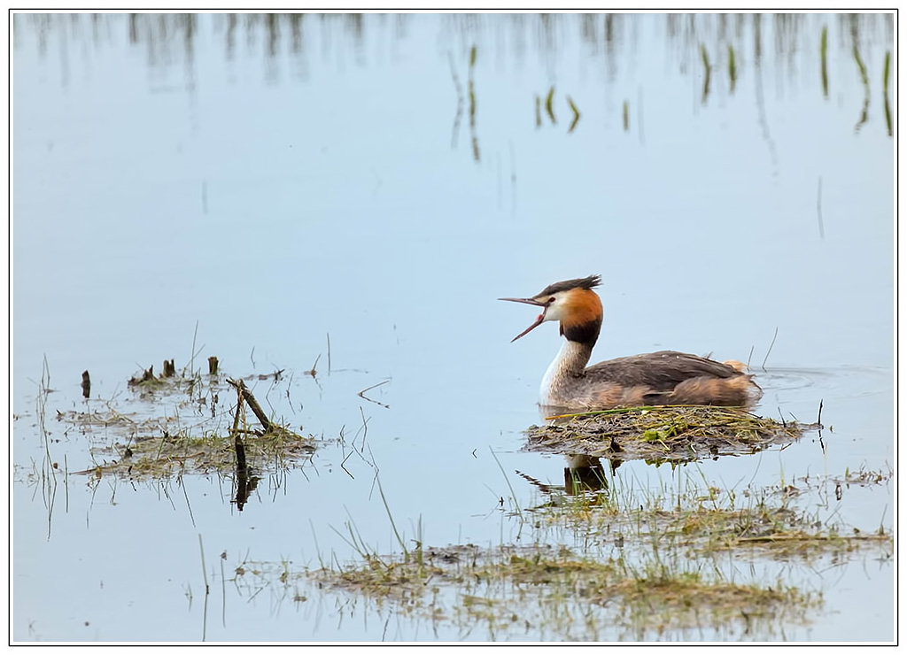

    Je vous propose une autre prise qui me semble plus nette bien que les réglages soient similaires

    effectivement celle si semble plus piqué
    Membre Avatar de stéphanengo
    Corse
    3 154
    EOS 7D/7DMK2
    10/22.17/55 IS.24/70 2,8LII .70/200 2,8 ISII.TC1,4III.300 2,8L Flash YN600
    A Gerardo SISI AF Spot plus précis dans ce genre de situation que les autres choix surtout sur 7D
    l'extension a 1 + 4 peu carrément procurer une MP plus aléatoire particulièrement dans ce genre de situation
    a la limte il est préférable d'opter pour le mode collimateur classique
    bien que ce dernier saverant en pratique avoir une zone d'analyse plus large que le Carré dédie a son affichage
    ce qui avec un AF en détection de phase de contraste peu nuire a une MP précise
    une des raisons qui me permet de conseiller L'utilisation du mode collimateur Spot sur le 7D
    besoin que j'éprouve beaucoup moins sur le 7DII par exemple
    quand a l'utilisation du pouce je préfère la dédier au joystick ou a l'autostop
    ah j'ai aussi conseillé pour le 7D d'enregistrer les 2 Modes Spot et 1+4 ce qui permet
    de permuter rapidement
    A t'écouter j'ai toujours l'impression que le 7D n'est au final utilisable qu'en AF spot alors que son AF m'a toujours apparu meilleur que celui du 1D Mark III que j'ai eu quelques années, et que tous les autres choix sont visiblement sources à des résultats pourris ... Si un mode 1 + 4 ou 1 seul collimateur normal ne fonctionne pas ici, je met le 7D dans la catégories des grosses bouses à mettre à la poubelle ... Je penses que bien des personnes en animalier et 7D n'utilisent pas ce mode uniquement et n'ont pas autant de déchets que tu ne le laisse croire ...
    Même le 1D Mark III dont l'AF très discutable et très critiqué, permettait d'utiliser les extensions, avec certes des déchets, mais qui ne disparaissait de toute façon pas même avec 1 seul collimateur. J'ai l'impression que AF spot c'est 1mm sur le capteur et que 1 collimateur normal c'est 20mm tant visiblement la zone serait tellement grande qu'elle serait obligatoirement source à des problèmes insolubles. On ne va quand même pas faire du suivi en vol à 1 seul collimateur spot sur 7D sous peine qu'il ne serait incapable de s'en sortir avec aucun des autres nombreuses autres possibilités qu'il permet.
    Si tous les possesseurs de 7D lui reprochait de ne pouvoir utiliser que le AF Spot pour obtenir une map à peu près correcte, y compris avec un oiseau presque statique sur un étang, avec un peu de lumière quand même (1/8000 à 800ISO), cela se saurait depuis longtemps.
    Que je sache le 7D a quand été très largement vendu et encore beaucoup utilisé, et malgré tout, tu es presque la seule personne que je connaisse qui ne jure que par ce mode sur ce boîtier ... y a t'il tant de personnes mécontentes de l'AF d'un 7D ? qui sont tous voués à ne faire usage que du mode AF spot pour faire la moindre photo nette sur un sujet statique qui ne représente aucune complication particulière ici ? tu vas décourager toute personne qui souhaiterait en acquérir un d'occasion en tenant de tels propos ...
    J'ai un pote qui en a eu un avec qui j'avais fais quelques tests pour le comparer jadis au 1D Mark III puis 1D Mark IV, et en utilisant les mêmes modes (1+8) et le 7D avait l'air de montrer des aptitudes même meilleures que le 1D Mark III et même très comparables au Mark IV (en apportant même des options qui n'existaient pas sur ces deux 1D, entre autres l'AF spot sans devoir rester appuyer sur le bouton avant d'un grand blanc)
    J'avoue que je suis toujours très surpris de t'entendre dire toujours cette même remarque, mon seul problème, c'est que je ne vois pas beaucoup d'autres personnes tenir le même discours ... alors je peux me tromper, et là je demande au possesseurs de 7D ... utilisez vous uniquement de l'AF spot pour tout usage ? Tous les autres modes ne sont il pas utilisables dans des conditions faciles ? AF spot 100% bon, les autres 90% mauvais ? ... si c'est le cas, pourquoi on n'a pas entendu plus souvent que l'AF du 7D est au final une merde sans nom et que toutes les options AF qu'il permet ne sont que du vent, car au final un seul permet une certaine fiabilité : point de salut, AF spot et nada mas ...
    Là c'est pour ma curiosité personnelle, un Forum c'est la possibilité d'avoir une réponse car beaucoup ont encore ce boîtier, j'aimerais entendre l'avis sur le sujet des autres possesseurs de ce boîtier et qui feraient plus d'animalier que toi, car après tout ici, c'est de l'animalier dont on parle ...

    Citation Envoyé par guite Voir le message
    Sans réponse, j'en conclus que ma question était effectivement idiote... Je m'abstiendrai donc la prochaine fois ! Dommage, car s'il n'y a pas recadrage, il n'y a plus vraiment de discussion...

    Salut Gerardo je vois que tu a toujours autant de mal a digérer mes constats
    j'i suis tellement habitué que je relève même plus le débat c'est devenu un grand classique
    je conseille d'ailleurs pour le 7D d'enregistrer 2 set up AF le Spot et le 1+4 ce qui permet de permuter
    entre la polyvalence du 1+4 et la précision du spot
    l'avantage du spot et d'apporter une précision l'ors de superposition de diffèrent plan
    qui engendre avec les autres options AF des MP plus aléatoire ce qui tombe sous le sens quand on i réfléchit un peu
    sans parler des Shoots a moyenne ou longue distance ou la différence de précision entre le mode
    collimateur en mode classique et le spot est flagrante que dire des autres options AF qui ne font qu'ascentuer
    cette imprécision a ces distances la
    C'est les conseils que je me permet de donner pour l'utilisation de ce module AF avec lequel j'ai fait
    quelques centaines de milliers de shoots mes 2 7D, que j'ai toujours totalisant + de 600000 shoots
    dont 90% dans le domaine du sport après, je ne parle pas des module AF que je ne connais pas
    celui du 7D n'a aucun secret pour moi tout comme celui du 7D MK II
    oui on est bien d'accord et dans la photo présente tu vois beaucoup de superpositions de différents plans ? le 1 seul collimateur lui visiblement accrocherait déjà l'eau ici ?
    Vu que ta parole est visiblement sans faille, je suis donc obliger de penser que l'AF du 7D est donc finalement assez merdique ... cela dit, on a bien eu un 1D Mark III à l'AF douteux, ont peut bien avoir un APS-C qui a eu la même malchance ...
    Tu m'excuses si je demande quand même aux autres de confirmer, si on écoute tout ce qu'on voit sur Internet en disant amen à tout, on peut vite avoir des surprises dans ce qu'on avancerait aux autres, 1 seule personne qui affirmerait quelque chose n'est jamais suffisant, j'aime avoir aussi les avis des autres utilisateurs ...
    Pour donner un exemple, j'ai un pote qui a eu un Sigma 300-800mm sur Nikon et qui devait fermer à F8 pour obtenir du bon, quand une autre personne shoot avec le même à pleine ouverture en permanence et vu les résultats obtenus, ont ne pourrait pas affirmer ce qu'avançait le 1er ...
    J'ai bien compris que toi tu utilises visiblement que 2 possibilités, 1 AF spot ou 1+4, tous les autres sont visiblement pas utilisés en vue de ce que tu en penses, j'ai le droit quand même de poser la question aux autres utilisateurs du 7D pour valider ton constat, je ne contredits pas ce que tu avances, je souhaites au contraire le confirmer par d'autres personnes ...
    Je te vois tout le temps le dire haut et fort ici, mais n'ayant jamais eu d'autres personnes qui en font de même, je veux seulement confirmer que l'AF du 7D qui m'avait pourtant paru bon la seule fois que je l'avais essayé, est au final pas si terrible que cela, est ce mal ?
    Tu as raison
    Si la prise de vue a été recadrée après la MAP, alors le collimateur actif ne devrait pas se retrouver sur la tête de la volaille ...
    Nicopim78 ... qu'as tu pour ta défense

    Citation Envoyé par Oeildetaup Voir le message
    Tu as raison Si la prise de vue a été recadrée après la MAP, alors le collimateur actif ne devrait pas se retrouver sur la tête de la volaille ... Nicopim78 ... qu'as tu pour ta défense
    Pitié ne me coupez pas la tête :-)
    Compte tenu de la teneur prise par ce fil, très technique visiblement, je ne voudrais pas rajouté de la confusion.
    J'en sais rien si c'est normal ou pas que le collimateur soit sur la tête mais pour moi j'ai recadré un peu.
    toute façon meme si tu a recadré ton emplacement collimateur reste le meme
    je pense que tu a du manque de stabilité dans ta visé les micro bougé perturbent pas mal le travail de Laf
    visiblement c'est un peu mieux sur la 2 ë
    la qualité tant des suivis que des precadrages et vraiment hyper importante
    Fait gaffe sinon tu vas finir soit Laqué ou fourré d'olive mon pti Colvert
    J'aime bien ta deuxième, plus nette, et la succession de petits îlots participent bien à la composition
    Pour rajouter à la partie technique du fil, perso je suis en programmation AF OFF sur le bouton AF On ... Ai Servo + AF OFF = One Shoot, qui permet le recadrage
    J'aime bien ta deuxième, plus nette, et la succession de petits îlots participent bien à la composition Pour rajouter à la partie technique du fil, perso je suis en programmation AF OFF sur le bouton AF On ... Ai Servo + AF OFF = One Shoot, qui permet le recadrage
    Merci pour ton avis et ton conseil.
    Je pense adopter ta méthode AF Off qui correspond à mon besoin avec ce télé.
    Pour le réglage de l'Ai servo je vais retourner faire mes propres essais sur le plan d'eau situé près de chez moi.
    donc non L'AF du 7D n'est pas une grosse bouse, mais il faut savoir contourner ces défauts
    sur le 7DII qui a lui aussi certains défauts hélas incurable
    je travaille quasiment a 65% avec l'extension a 1+8 et 20% avec le collimateur classique et le reste en zone large
    je n'utilise le spot que dans de très faible proportion et jamais en Rally
    non je ne suis pas Spot Maniac.
    j'essais juste de tirer le meilleur de mes outils de travail
    Pas une grosse bouse peu être mais quand même de grosse lacunes, car lorsque tu donnes tes résultats de tests visiblement il y a guère beaucoup de choix pour obtenir des résultats, de mauvais résultats sur 2/3 des photos cela reste au moins aussi élevé que ceux relevés sur le 1D Mark III, à l’exception près que celui là en plus ne disposais pas de spot AF ...
    Apparemment le 7D II a l'air d'avoir corrigé pas mal de ses défauts puisque visiblement ta proportion de shoots à l'AF spot à clairement diminué depuis.
    Je te rassures sur mes questions ici, il n'y a aucune animosité, mais parfois des affirmations ici ou là peuvent aussi dépendre d'une série de boîtiers ayant eu des défauts et qui peuvent avoir été corrigé par la suite. Cas du Mark IV qui avait eu des pb dans les 1ères séries et qui ont demandé de passer par la case SAV, voir de remplacement (ce que j'ai connu) ... évidemment cela peut rapidement fausser un avis qui est juste mais à un instant T et qui après correction ou révision peut changer de tout au tout.
    C'est pour cette raison que je pose la question, pour confirmer que le 7D ait ce défaut tout au long de sa vie et que seul la sortie de la version II ait corrigé ses défauts de jeunesse et non que cela ait pu se produire entre les 1ères versions et les suivantes.

    Il n'est pas impossible qu'il i ai des differences entre les années de production
    mais je pense qu'a moyenne et longue distance le probléme du 7D est du a la surface d'analyse AF
    qui savere trop large du coup l'af est moins precis et cela est amplifié avec l'option 1+4 sur les sujets en ligne
    le paradoxe et que sur un déplacement sujet circulaire style un virage lent et un axe sujet dans les 45°
    le 7D savere plus performant que le 7DII ce dernier a carrement un soucis alors qu'il exelle dans les axe rentrant
    et la j'ai tout essayé rien a faire c'est le gros défaut de ce module AF
    il n'arrive pas a interpreter le déplacement et en étant hyper rigoureux a la PDV un truc de duingue
    alors qu'il est capable d'assurer sur des sujets beaucoup plus difficile
    on fait avec
  38. #38
