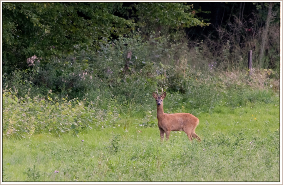

    je suis retourné à mon "spot" que voici:
    http://jcbphoto.free.fr/broc_pano.jpg
    Un joli ptit coin de campagne, et y'avait du monde ce soir!
    Bref... ce coup-ci, j'étais armé d'un monopode!
    Néanmoins encore beaucoup de déchets, faut que je me paye un meilleur boitier pour la montée en ISO!
    L'approche m'a tellement fatigué que je tremblais même avec le monopode :p
    Donc voici deux clichés de la série, surement les deux derniers avec le 120-400, un 300 2.8 L arrivant sous peu, mais sans stab
    Le Calinou
    • EXIF: Canon ( EOS 450D) | Sigma 120-400 | 400mm | 1/80s | f/7.1 | ISO 1600

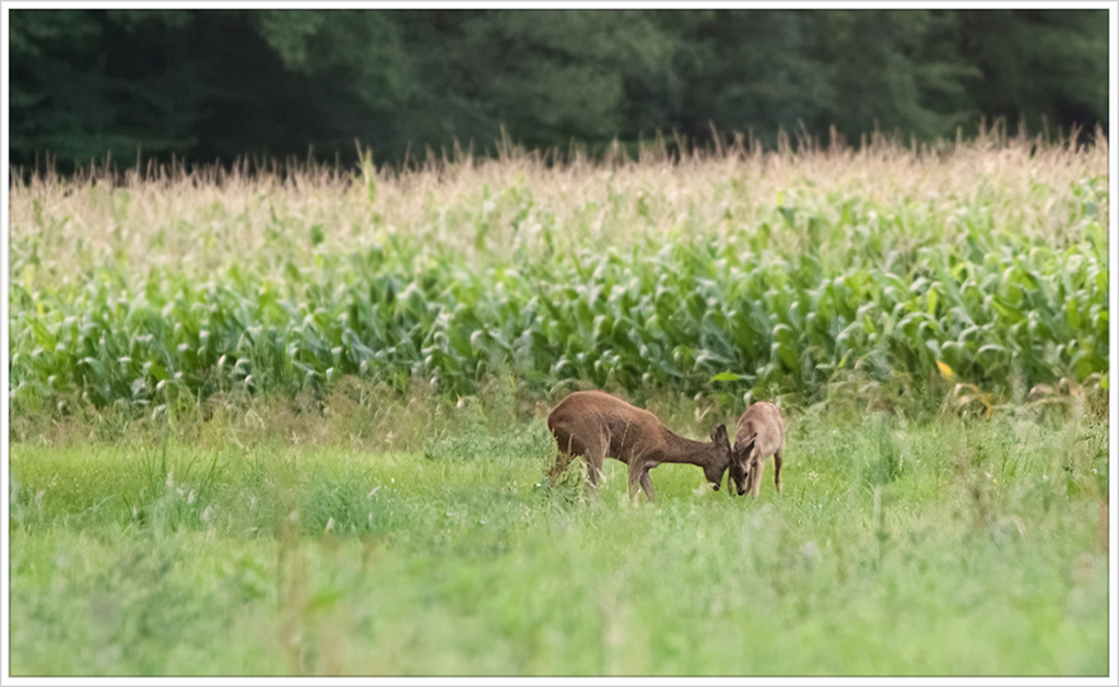

    "C'est quoi ce bruit?!? Je mange!"
    • EXIF: Canon ( EOS 450D) | Sigma 120-400 | 400mm | 1/50s | f/8 | ISO 800

    Ben va falloir que tu fasse plus attention a tes vitesses ... Faudrait un peu resserrer les niveaux sur les 2

    L'animal est bien montré dans son environnement, c'est sympa.
    Le cadrage est correct également.
    Par contre ça manque un peu de netteté ou de piqué.
    Le fait de travailler à des vitesses aussi basse te fait prendre de gros risques, même avec un monopode.
    Vu les sensibilités, tu ne devais pas avoir beaucoup de lumières... il faut encore y retourner et espérer une sortie plus tôt dans la soirée ou alors le matin (ma préférence !).
    Bonne continuation
    Denis

    J'avais vraiment pas beaucoup de lumière, et je dois fermer plus à 400mm
    pour garder du piqué, donc j'ai pas trop le choix pour les vitesses.
    et sur un 450D j'ai pas le choix c'est 800 ou 1600iso y'a pas plus ni rien entre....
    En tous cas, merci pour vos conseils! Edit: malheureusement je ne peux que rarement faire des photos tôt le matin :'(
