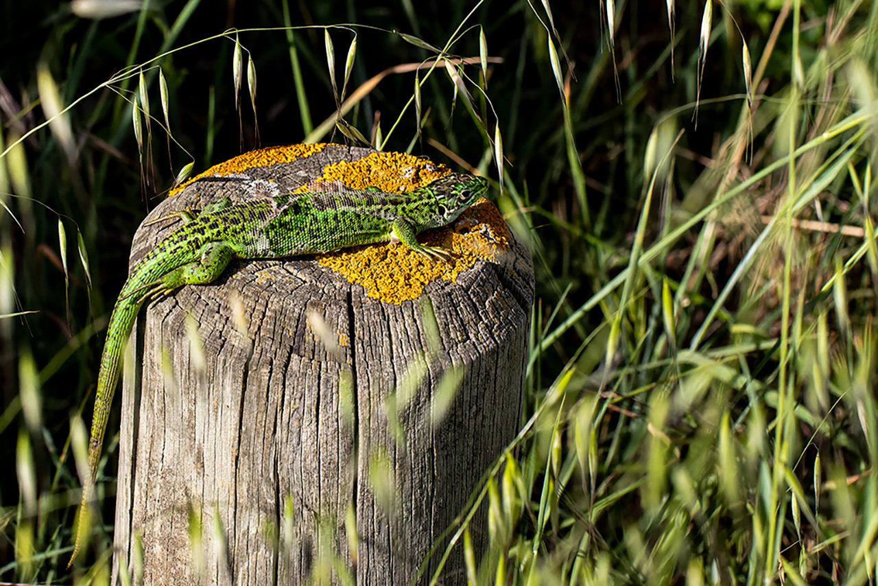

    Changement de peau !
    • EXIF: Canon ( EOS 5D Mark IV) | 100mm | 1/8000s | f/10 | ISO 4000

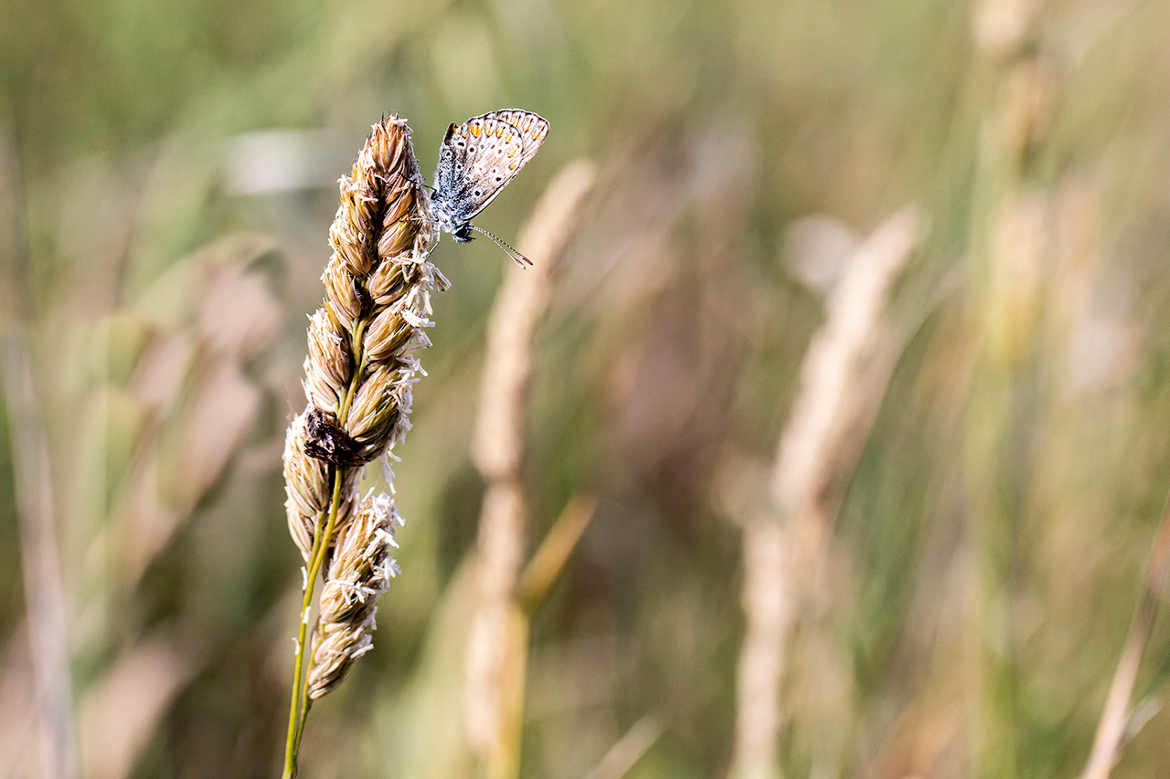

    Le classique de l'Azuré
    • EXIF: Canon ( EOS 5D Mark IV) | 100mm | 1/3200s | f/8 | ISO 4000

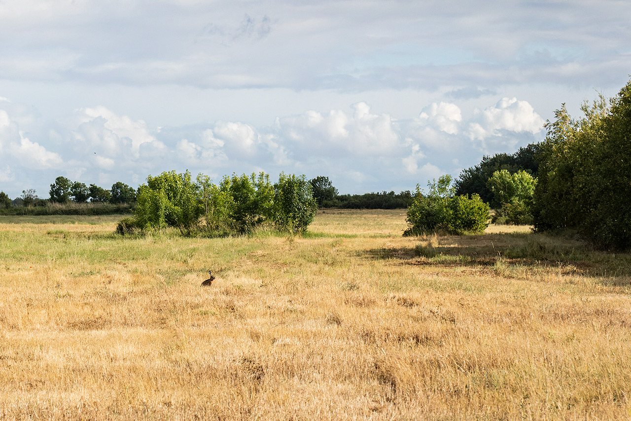

    Lièvre solitaire ...

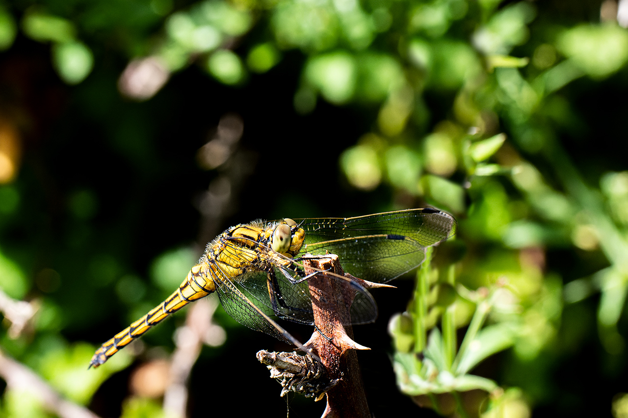

    La libellule pour finir.
    • EXIF: Canon ( EOS 5D Mark IV) | 100mm | 1/1600s | f/10 | ISO 4000

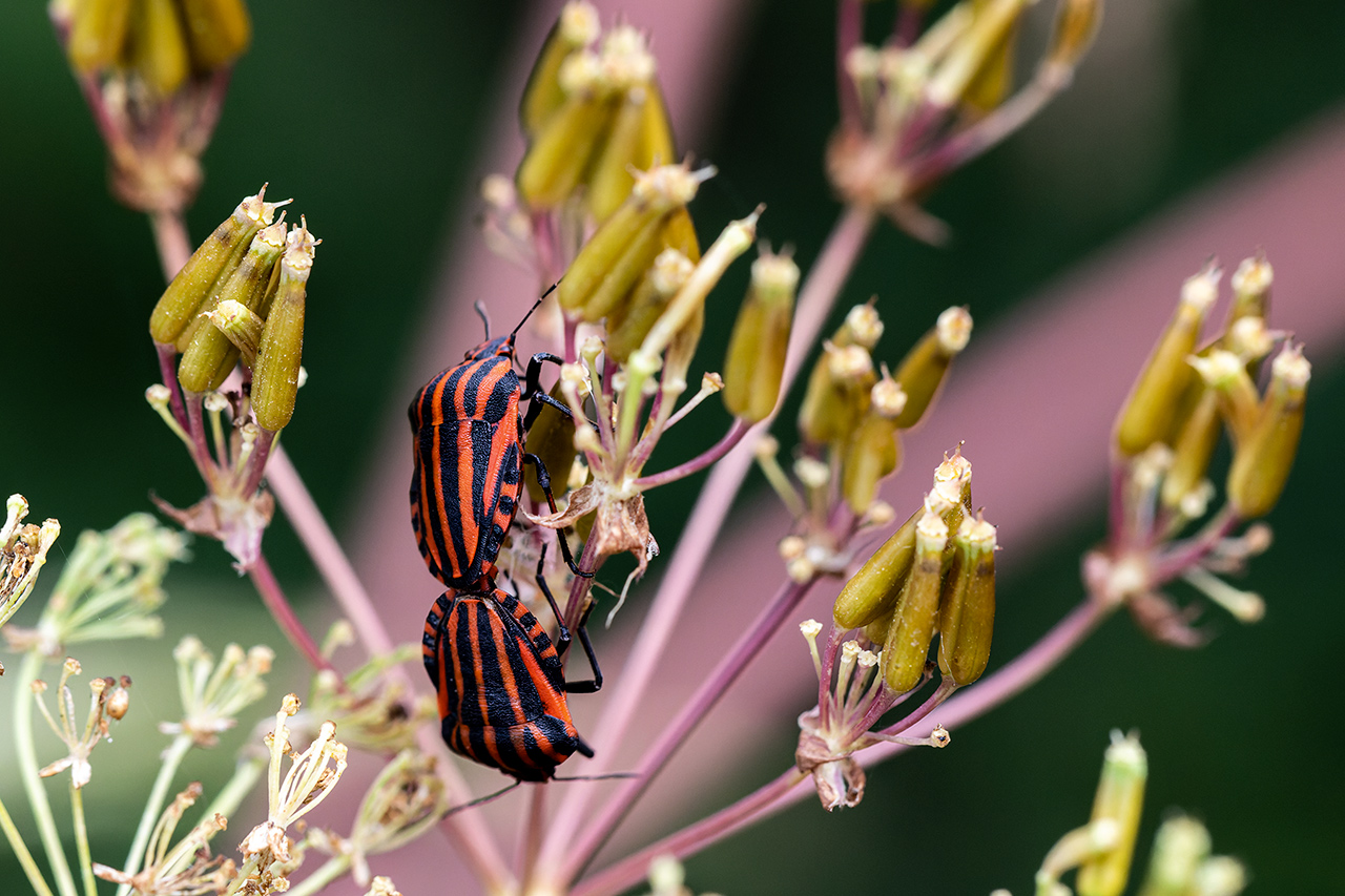

    Ce n'est plus un cheval de bataille, mais la lumière est vraiment très dure. Tu ajoutes une montée en iso qui même sur un mk IV réduit la qualité de l'image et diminue les possibilités de traitement (il y aurait sans doute quelque chose à faire pour limiter ce placage de hautes lumières), et voilà une série qui pourrait mériter mieux.
    Les punaises/gendarmes moins "flashés" par la lumière s'en sortent mieux.

    Je suis d'accord avec ce qui a été déjà dit, là tu fais de la macro, pourquoi fermer à f8 f10, tes sujets sont petits, ouvre ton diaphragme, ça te permettra d'avoir des vitesses plus lentes et du coup de baisser également les isos.
    Regarde les posts en photos macro, étudie les exifs et tu verras qu'ils sont bien différents des tiens.

    Pour moi la 2 sort du lot (lumière moins dure) pour le reste même si je ne suis pas (plus) dans la macro je partage les avis précédents sur les réglages.

    Merci pour vos remarques ... tout à fait justifiées, comme d'habitude !
    Pourquoi f 8 ou 10 et 4000 ISO ? La région de Moëze-Oléron reçoit directement le vent d'ouest de l'Atlantique sans aucune protection et, comme dit au début, la journée était "ventilée". Donc il me fallait une vitesse élevée pour éviter le flou de bougé des branches et autres éléments naturels. En billebaude, on ne sait jamais sur quoi on va tomber et il faut être prêt à tirer vite ! D'où des réglages inappropriés pour le lièvre et le lézard où je n'avais pas vraiment besoin du 8000ème ! Quant à l'ouverture f 8 ou 10, je trouve déjà que la queue de la libellule n'est pas nette et les antennes des punaises limites, alors avec une ouverture à 4 ou 5,6 ... Après j'ai "peut-être" certainement exagéré le post traitement ...
