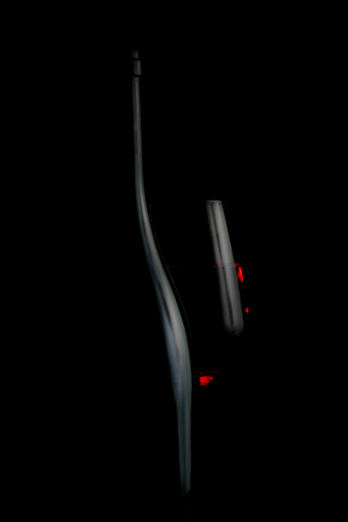

    Bonjour à tous
    J'aurai souhaité avoir quelques conseils sur ce type de photo. J'ai eu toutes les peines du monde à faire ressortir le rouge dans le verre, j'ai pourtant fortement dilué le vin. J'ai même tenté le morceau de papier blanc derrière le verre, rien à faire.
    Pour info, flash cobra avec softbox à droite de la photo.
    Merci pour votre passage !!!

    Pour moi il te faut une souce de lumière supplémentaire qui traverse le liquide.
    Je mettrais un 2eme flash derrière avec un snoop afin de localiser le faisceau (et à 105mm le zoom du flash)
    Après je suis pas sur du résultat faudra que j'essaye un jour ^^

    Ahah j'aimerai bien avoir un 2e flash, je m'aperçois qu'il me manque une source de lumière (hors ampoule). Le défi 52 m'a permis d'apprendre à utiliser mon flash cobra, je vais peut-être réfléchir à investir dans un flash d'appoint

    Oué perso j'ai 2 flash YN560 IV, ils sont pas très chère et fonctionne plutôt bien, couplé à un déclencheur distance de la même marque ... franchement un investissement pas très chère qui change la vie J'avais un flash canon 480 je crois, bin je l'utilise en complément mais niveau autmatisme c'est trop chiant ... donc c'est bien j'ai besoin d'une 3eme source ... mais pas pratique.

    Merci de ton passage jean-mi, je me doutais que le sujet t’attirerait Ouais donc deux flashs obligatoires pour ce genre d’exercice, va falloir que je me penche sur ça !!!

    A bin du coups il y a eu un déterrage de topic sur le forum et il y avait ça dedans
    https://www.youtube.com/watch?v=IIm-SZHKOW4
    ça peut t'intéresser

    Pas mal cette vidéo, merci beaucoup !!! En abattant quelques murs à la maison, je devrais pouvoir obtenir une belle pièce photo
