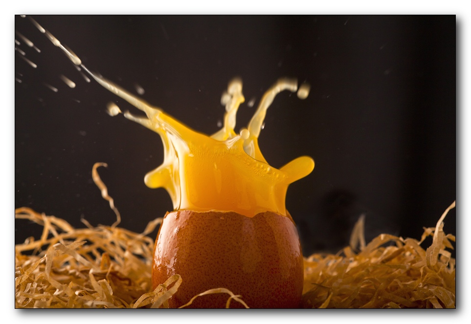

    explosion "à la coque".... :-)
    J 'arrive pas a avoir un beau fond noir...
    • EXIF: Canon ( EOS 5D Mark II) | 105mm | 1/200s | f/11 | ISO 200

    Sympathique dynamisme belle compo.
    Pour ton fond, en fonction des softwares que tu utilises: resserre les niveaux, ou joue sur le contraste, ou intensifie les tons sombres. Maintenant travailler au pinceau ou encore mieux avec des masques (Photoshop...) te permettra de changer le fond en gardant ton sujet intact.
    À bientôt

    Pour le fond a tu essayer de l eloigner de ton sujet?
    Moi je met une feuille de canson noir et ca marche bien.
    Sinon c est pas mal.peut etre manque encore un poil de netete ou plutot que l action soit mieux fige.notament sur l explosion de l oeuf a gauche
    merci pour vos passages.
    Chacha en dehors de galerer pour avoir un fond noir j'ai aussi un autre probleme : réussir à figer le mouvement avec le flash.. C'est une chose que je ne maitrise pas car je ne peux pas depasser le 1/200 en vitesse et je ne "capte" pas les autres moyens techniques.... (hélas)
    Je sais qu'on peut figer un mouvement meme en vitesse 1 s, mais dur dur ... De plus avec les deux flash que j'ai est ce possible ?? (canon 270EX et Metz 56=
    Si quelqu'un peut m'expliquer je suis preneur ... !!! :-)

    C est une histoire de puissance de flash si j ai bien compris.un eclair bref mais intense pour bien figer,je suis comme toi un peu novice avec les flash.essaye avec des goutes d eau par exemple ca coute moins chere que des oeufs.regle ton flash en manuel et fais plusieurs essaie.jusqu aux resultat voulu.apres je m en rapel plus du post,mais il expliquait bien la technique.je pense qu il faut deja bien maitriser un flash et ca lumiere.plutot que de se lancer avec plusieurs flash qui demande une plus grande maitrise des parametres et lumiere

    sous Lr tu dois pouvoir "assombrir" ton fond

    La vitesse de l'obturateur ne joue que peu si tu travailles dans une ambiance assez sombre. C'est ton éclair de flash qui va décider du temps de pose.
    Dans ton cas, je pense que tu pourrais sous-exposer légèrement et passant à 100 ISO. La sous-exposition va t'aider à avoir un fond plus foncé.
    Je pense qu'il te faudrait travailler sur pied en mode M. Tu choisis une vitesse et un diaphragme, tu sous-exposes et, dans l'idéal, si tu as un flashmètre, tu travailles avec ton flash en mode manuel aussi.
    Si tu peux travailler en mode flash déporté, tu peux aussi fabriquer des caches en papier noir pour ne pas éclairer ton fond.

    Cette fois-ci ça fonctionne "caramba".
    Sujet intéréssant et bien mis en scène.
    La BDB est juste pour moi.
    Le cadrage est bon bien qu'un poil serré pour moi.
    Toujours ce problème de fond par contre. Eloingne ton sujet et si c'est impossible,
    Place un bout de carton sur ton flash côté fond pour bloquerla lumière..
    Enfin, je trouve que le jaune qui par à gauche est peu ésthétique (avis très personnel).
    Beaucoup d'améloration en tout cas. Continue de poser et de réfléchir tes images.

    merci pour le petit truc de placer un carton sur le coté du flash je n'y avais pas pensé !!! bonne fin d'année à toi !!
