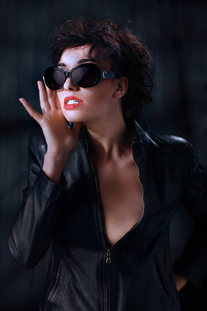

    Je vous soumets deux photos que j'ai réalisé lors d'un atelier animé par Clarke Drahce dans notre photo-club.
    Modèle : Gaëlle Skura.
    Merci d'avance pour vos remarques constructives.

    • EXIF: Canon ( EOS 5D Mark II) | 85mm | 1/200s | f/10 | ISO 100

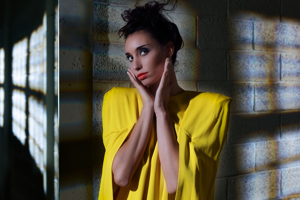

    • EXIF: Canon ( EOS 5D Mark II) | 50mm | 1/125s | f/5 | ISO 100

    la 1ere me plait bien - la lumière y est particulièrement bien gerée.
    j'accroche moins sur le stylisme de la 2eme.
    tu peux nous en dire plus sur la mise en lumière ?
    le bonjour à Jean-Jacques (si tu es bien au club de Belfort) :-)

    la 1 pour moi aussi.

    La premiere est je trouve super intererssante, la pose, l'expression, c'est très ... beau tout simplement
    La lumiere principale très poussée aussi donne du cachet, tres beau
    par contre les dents un peu trop ultrabright ...
    la seconde ... comme Arthemus, trop decalée pour moi ! et peu trop flashy

    La mise en lumière pour la photo N°1:
    1 Flash poursuite avec porte gobos pour éclairer le fond.
    1 Boite à lumière octogonale pour éclairer le modèle avec un flash avec lentille de fresnel pour donner du modelé au visage.
    La mise en lumière pour la photo N°2:
    1 Flash avec bol pour éclairer le sujet.

    Je te confirme que la personne qui a mis les éclairage est une pointure, il sait créer des ambiances cinémas de toute beauté.
    Concernant le matos d'éclairage c'est très instructif de voir comme il travaille. En fait, 3 flash c'est le mini, l'idéal 5 voir 6 pour être confortable. Ces photos ont une autre dimension, car il éclaire d'abord le décor, il met en place un éclairage qui donne une présence au décor pour créér l'ambiance et ensuite il positionne l'éclairage pour le modèle. Ce qui nous fait sortir de la prise de vue de studio traditionnelle. Il exploite tous les lieux possibles, couloirs, remises, même les chiottes ...
    Autre chose à savoir, nous pensons généralement que 600 joules c'est largement suffisant pour du portrait... Pour éclairer des espaces spacieux, pour autant que nous utilisons des poursuites avec des calques pour adoucir la lumière, nous perdons une bonne partie de la puissance initiale. 1000 joules est le minimum. Sur la deuxième photo pour l'éclairage du couloir avec un gobo, il a mis la puissance max du flash soit 3200 joules. Une chose est sûr, si on souhaite sortir des photos traditionnelles de studio, avoir des éclairages adaptables à différentes lieux, au niveau puissance il faut la sauce.

    Sur la 2, la lumière et la composition sont tout simplement impressionnantes !

    Tu as créé le hairlight avec le gobo ? Je serai curieux de voir ton light setup, car moi j'ai un flash pour le hairlight et un autre pour le fond, ou à la rigueur dans l'urgence un seul flash équipé d'un barndoor mais je privilégie le hairlight.

    La première donne plus l'impression d'avoir été prise en studio, et la deuxième suggère un décor naturel ou un couloir du studio.

    En fait sur la photo n°1, le hair light est crée par le flash avec d'une lentille de fresnel. La poursuite avec gobo éclaire uniquement le fond. Il y a une bal octo de 2,80m de diamètre désaxé sur le côté gauche qui éclaire le modèle. Juste devant la bal (à 20 cm et en haut de la bal) il y a un autre flash avec lentille de fresnel qui éclaire le modéle selon le même axe mais avec une lumière dirigée plus en contre-plongé. On le remarque bien avec l'ombre des lunettes et du menton sur le cou.
    Le rendu d'une frenel c'est hallucinant.

    Ok, dans ce cas je comprends mieux.
    Citation Envoyé par eoslover Voir le message
    1 Boite à lumière octogonale pour éclairer le modèle et un autre flash avec lentille de fresnel pour donner du modelé au visage.
    Merci pour tes explications, mais je capte toujours pas d'où vient ce superbe hairlight (qui donne naissance au reflet sur l'épaule gauche du modèle)

    Je ne vais faire que donner mon ressenti (parce que je ne suis pas assez comptétent coté technique): SUPERBE ...et sur les 2 (la 2 avec son coté année 80 dans les vetements est pas mal du tout).

    En fait concernant le flash poursuite je me suis mal exprimé, c'est plus flash découpe. Ci-dessous, un exemple de ce qui a été utilisé (zoom spot 18 - 36°):
    ELINCHROM - Products
    Nicojerem, je t'avoue que tu m'a mis le doute concernant le hairlight, je t'avous que tu m'as mis le doute, aurais-je oublié une source (un snoot) ? Je me renseigne auprès d'autres personnes qui ont participées et te tiens au courant.
