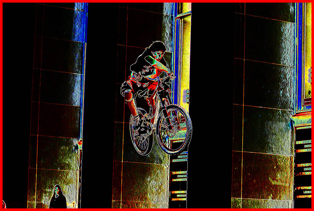

    Fabien .
    Membre Avatar de beocien
    Bayonne
    5 675
    1DX
    Tu peux copier l historique Senmo mais ce ne serait pas sympa pour les copains - 50 gomme .... retours arrieres ....etc.... :banned: .
    Un travail sur les Modes de fusion :
    Un TiffNormal et un TiffTire ( barre gauche de la fenetre vers -1.0 et droite vers 0.0 )
    Calque1 TiffNormal mode Densite lineaire -
    Calque2 TiffNormal mode Melange maximal
    Calque1 TiffTire mode Difference
    Aplatir.
    Calque " Filtre/Divers/Personnalise "
    Matrice : -5, 2, -13, 5, 8, -5, -5, -1, 8, -2, -5, 6, 5, 8, 5, -3, -3, -1, 8, 8, -5, -4, -5, -6, 8
    La j ai copie dans " Fichier/Information/Historique " !!!
    Aplatir
    Cadre/Reduction/Nettete
    • EXIF: Canon ( EOS 50D) | 70mm | 1/400s | f/4 | ISO 160
    :blink:
