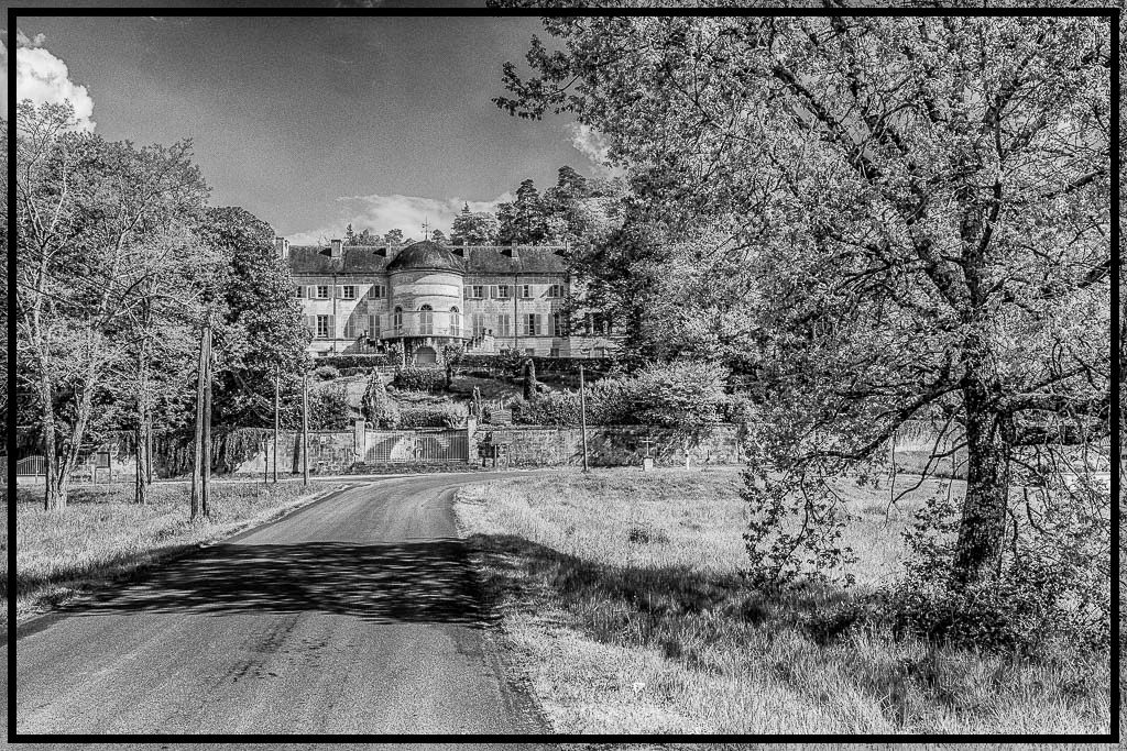

    2 propositions, 1 colorée et 1 N&B.
    Pour les 2 : développement LR (contraste, vibrance,hautes lumières, ombres etc..), sous PS :élimination de tous les câbles et poteaux divers, recoloration au pinceau de la route, importation et détourage des calèches, un color efex pour la couleur (première utilisation de ma part) et un silver efex pour la N&B. Et voila.

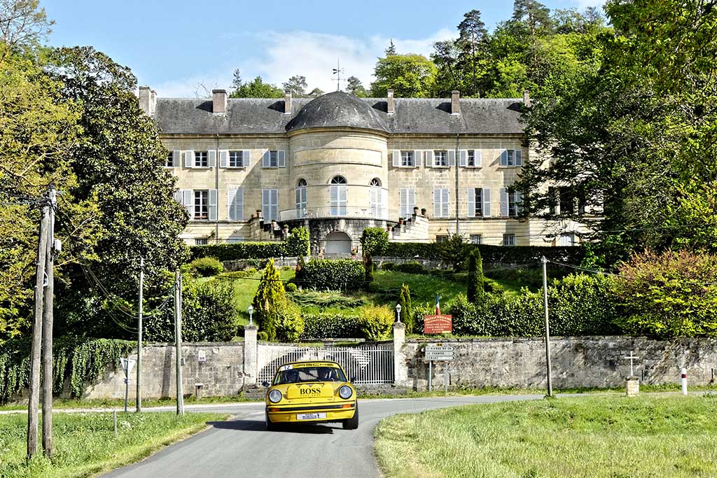

    Pas mieux Filou ; sous Dxo, un peu de boost, puis sous PS un léger crop, collage du Porschon ( qui vient d'ici ), j'ai quand même vidé la lunette arrière pour faire apparaître le fond sur un nouveau calque ...

    Deux propositions de la part de Steyne. Si la première ne m'a absolument pas convaincu, notamment parce que les ajouts se voient bien trop et que l'aspect de la chaussée n'est pas des plus crédibles, j'ai été intéressé par la version monochrome. Intéressante vision.

    Allait-ce être une automobile ou un avion ? tartugue choisit un petit bolide qui négocie à la perfection son virage. Pas mal. La voiture est bien un peu trop grosse mais on pourrait presque y croire.
