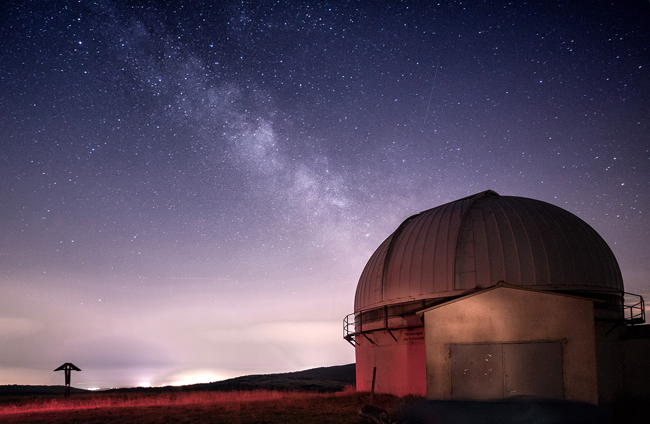

Télèscope de Schmidt
Cette coupole avec son télescope Schmidt n'est plus en activité ! Oui la photo est bruitée , trop de passages pour faire des séries à empiler ! Pas mal de pollution lumineuse à l'horizon qui donne cette aspect laiteux , j'avais mis un filtre anti pollution mais finalement c'est peut être mieux sans et garder je pense un horizon colorée par les lumières du lointain ! La bande rouge est la frontale d'un autre photographe ! Les critiques sont les bienvenues !
- EXIF: Canon ( EOS 6D Mark II) | Irix 15mm | 25s | f/2.5 | ISO 3200

Je n’ai pas bien compris : c’est un empilage d’images qui font un total de 25s ou une pose unique de 25s ?

Belle photo avec un joli ciel, dommage la pollution lumineuse à l'horizon . Une retouche locale pour l'atténuer ?

Salut Michel , belle image , le bruit est présent comme tu dis mais cela donne tout de même envie d'aller faire une sortie pour photographier de la voie lactée un peu ...

Les très longues poses vont appartenir au passé en astro : il y a 4 passages de satellites sur ton image et ce n’est que le début...

Bruitée et surtout trop longue... Tu es un poil au dessus du temps maxi recommandé, certaines étoiles,outre la déformation, s'étirent beaucoup sur les bords.
Quand toutes les communes voudront bien faire un effort et limiter l'éclairage passé 23h comme cela se fait dans certaines campagnes, l'humanité aura fait un bond de géant !
Heureusement que les satellites de clignotent pas comme les avions

Un peu de coma mais quel GA n'en a pas?

La voie lactée est sympa, trop de lumière dans le fond en bas mais l'ensemble est pas mal, c'est un domaine que je ne connais pas trop alors j'aimerais bien déjà en réussir des comme ça
Et les satellites alignésen bas à gauche, c'est starlink?

Bonjour Michel, tout a été dit sur les côtés perfectibles de cette photo, je vais pour ma part relever ce qui m'apparaît comme un point positif et qui correspond à ton choix d'intégrer la lumière de la frontale ce qui donne à la scène une spécificité qu'elle n'a habituellement pas. Dans tous les cas, merci du partage Michel et bonne continuation photographique.
