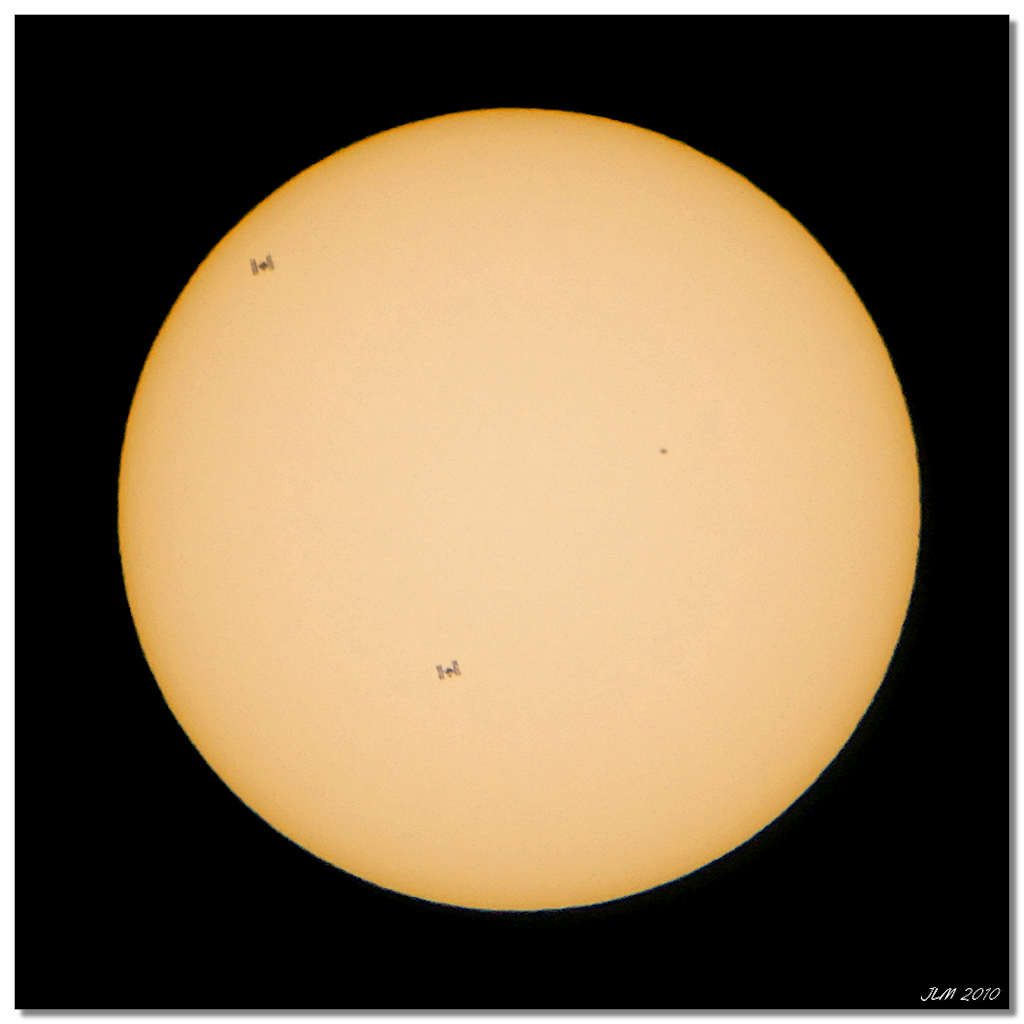

    Le soleil et un début de vacances, voilà de quoi tenter une capture peu banale (même si j'ai déjà posté sur ce sujet)
    Aujourd'hui dans ma région la Station Spatiale Internationale (ISS) est venue brièvement faire un jeu d'ombres chinoises avec le soleil
    Lieu: entre Nancy et Metz (merci calsky pour la carte)
    Heure: 15h 23min 24 secondes
    Durée: 0.61 seconde
    • EXIF: Canon ( EOS 400D DIGITAL) | 1/500s | ISO 800
    L'image est une addition des 2 seules images où ISS est visible.

    Superbe résultat ; quelle est cette tache sur le soleil vers la droite?

    Impressionnant ! Vache de précision pour lancer la rafale au moment Idoine !

    Difficile à dire pour la tâche... Cela ne semble pas assez équatorial pour être une planète. Si c'était une tâche solaire on en verrait probablement d'autres... Peut être un bolide, un petit astéroïde...
    En tout cas le résultat est saisissant !!

    Impressionnant en effet !
    Mais pourquoi avoir composité ? J'aurais gardé les deux version séparées, celle du bas paraissant plus nette. La tâche n'apporte rien il me semble (à moins que ce soit un truc caractéristique ?), donc à gommer éventuellement.

    Merci de vous être arrêtés.
    Bonne idée de ne pas compositer, dans mon élan je n'y avais même pas pensé
    Pour la précision, vive le GPS et la rafale de mon bon vieux 400D en JPG (en Raw il est trop court)
    La tache à droite n'est pas une planète, un astéroïde, un oiseau ou une tache sur le capteur mais une tache solaire, preuve que l'activité de notre soleil redémarre lentement.
    Tu comprends que je ne veux pas la gommer....

    J'ai été voir ton message de février 2009. Que de progrès !!
    La station était plus proche ?

    Superbe. La station est en plus placée de face par rapport au soleil, on voit bien les panneaux solaires.
    Pourrait-on avoir des précisions sur:
    - le télescope utilisé (focale, ouverture) et la protection utilisée (filtre)
    - le suivi pour garder le soleil au centre de l'image (est-ce un crop ?)
    - le moyen de déclenchement (rafale lancée 5 secondes avant le moment clé ? Comment l'heure exacte est-elle connue ?)
    Bravo en tout cas, c'est clair que pour attraper ça ce n'est pas un simple coup de bol !

    Bonjour et merci à tous de vos passages et commentaires.
    Je tiens à associer à cette photo quelques amis de la Société Lorraine d'Astronomie (SLA association 1901) avec qui j'ai réalisé cette prise.
    Un peu d'infos sur le "setup" de cette photo.
    • Tout d'abord chercher quand et ou voir ce phénomène: Il y a un site "Calsky" qui permet de déterminer tout cela. On peut à partir de ce site obtenir une carte du passage et convertir cette carte en points d'intérêts pour TomTom.
    • Prier pour que les nuages soient absents et se rendre quelque part sur la ligne de passage. La précision du point est inférieure au Km (d'où l'intérêt du GPS!)
    • S'installer au bord d'un chemin, en espérant que les habitants du coin n'appelleront pas la gendarmerie en voyant des zozos sortir des gros instruments inconnus ressemblant parfois à des mortiers! ( j'en rigole mais c'est arrivé plusieurs fois - ensuite il faut expliquer aux gendarmes ce que l'on fait là...)
    Le matériel utilisé pour cette photo est:
    • Pied photo (190Xprob)
    • Lunette Astro Orion Short-tube, diamètre de 80mm, focale de 400mm.
    • Filtre solaire pleine ouverture en verre - transmission 1/10000 ou 1/100000 (on peut aussi utiliser un film solaire Baader - mais il faut filtrer, le soleil ne se regarde jamais sans un filtre sérieux -)
    • Doubleur de focale Kenko
    • Canon 400D, télécommande, travail en JPG pour la rafale, vitesse rapide pour saisir la bête sans flou de mouvement - le passage durait 0.61s!
    • Casquette ou parasol pour l'utilisateur qui chauffe en attendant le moment précis
    Le top départ est donné par un comparse à l'aide de l'horloge d'un GPS et la rafale commence 5 secondes avant le moment du passage. Hier mon appareil s'étant mis en veille, les photos avec ISS visible devant le soleil sont la 2eme et 3eme de la rafale, Ouff !
    Terminer la rafale 5 à 10 secondes après le moment du passage.
    Se précipiter à l'ombre pour regarder l'écran de l'apn en priant que la "chose " ait été capturée... :clap:
    Hier ISS passait à environ 400 km au dessus de nos têtes (soleil pas trop loin du zénith à 15h 23). Et bien sur plus elle est proche plus elle est grosse sur la photo (elle sera bien plus loin et bien plus petite si le soleil est bas sur l'horizon ). La photo n'est pas un crop.
    J'ai déjà posté des photos réalisées dans d'autres conditions (ISS plus bas sur l'horizon ou vue à travers un autre type de filtre)
    Voir ici les différences.
    https://www.eos-numerique.com/forums/f67/iss-108217/
    https://www.eos-numerique.com/forums...on-sun-115920/
    Je suis assez content de cette photo, mais je suis encore loin de la référence dans ce domaine. Astrophotographie - Thierry Legault

    Merci à tous de vos passages et commentaires qui m'encouragent à continuer.
    J'espérais pouvoir renouveler "l'exploit" demain vendredi, mais la météo semble ne pas vouloir être de la partie !
    ce sera pour une autre fois.
