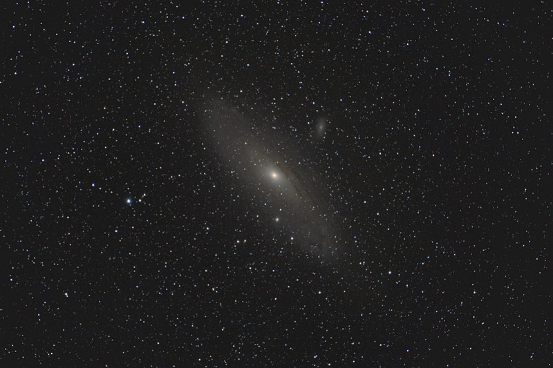

    Je vous présente ma première photo d'astro dont je suis très déçu mais compte tenu de mon matériel peu adapté, je ne pouvais pas vraiment espérer mieux
    Galaxie d'Andromède - M31 - NGC 224
    Temps de pose total : 1h05'13"
    13 images de 301"
    6 dark
    10 offset
    Stack sous DSS
    Traitement du tiff 16 bits dans CS6
    Pas de fantaisies sur les courbes RVB, j'ai essayé d'obtenir le rendu le plus naturel possible
    Un grand merci à Bastien F. pour l'aide niveau traitement et surtout pour l'invitation à ma première sortie astro (merci aussi de m'avoir filé le virus ).
    J'attends vos commentaires et surtout vos conseils avec impatience pour faire mieux lors de ma prochaine sortie.
    • EXIF: Canon ( EOS 550D) | 200mm | 301s | f/4 | ISO 200

    Tu es bien dur avec toi même je trouve !
    Le rendu est très doux, proche du naturel. Même s'il y a pas mal de détails qui auraient pu ressortir avec un traitement plus musclé... Mais j'aime beaucoup !
    Les étoiles sont bien rondes (quel suivi ?) et peu de déformations en bord de champ... par contre, pourquoi être resté à seulement 200 iso ? Un petit 800 et voilà l'avalanche de signal Et le must : multiplier encore plus le nombre de poses !
    Bravo en tous cas !

    Ba moi je suis déjà admiratif du résultat obtenu et du travail consacré, vivement de nouveaux essais! Merci pour le partage.

    Merci pour vos retours.
    Pour le suivi j'ai fixé le canon sur un téléscope dans une coupole de l'observatoire de Ceyzériat (01)
    Ne me demande pas le modèle, je n'y connais rien
    J'ai juste mis l'appareil à la place de la lunette de visée avec mon plateau de trépied (même filetage) vu que je ne dispose pas de bague pour monter mon appareil directement sur le téléscope à la place de l'occulaire. J'ai pu profiter du suivi mais tout est bien pris au 550D non défiltré et avec ce bon vieil 70-200 f/4.
    Ma photo est vraiment faiblarde par rapport au pote qui m'a invité à l'observatoire et qui est un maître en photo asto, je vous invite à regarder son Flickr à l'occasion. Bien entendu il a un matos qui coûte le prix d'une voiture allemande et utilise une caméra et de nombreux filtres... on fait avec ce qu'on a
    Tu peux développer pour les 800 ISO ?
    Je pensais qu'il vallait mieux être bas en ISO pour limiter le bruit et rallonger la pose tout en profitant de la monture motorisée ?

    C'est vrai que l'astro c'est un monde à part, faut investir et habiter dans un coin pas trop pollué.
    Mais ce que l'on peut obtenir est tellement magnifique.
    Beau travail, j'aimerais bien tester cela un jour.
    Ta photo me fait penser à la scène de fin de l'empire contre-attaque.
    Bravo continue.

    Merci !
    La prochaine fois, si ma femme me laisse repartir toute la nuit, j'essayerai de faire des poses sur plusieurs heures, et de préférence quand je n'ai pas la lune de face, sinon ça fait trop ressortir la pollution lumineuse et le brouillard.

    C'est quand même vraiment pas mal pour un début
    Merci pour le lien Flickr, ses photos me font rêver....

    Moi non plus j'y connais rien dans ce domaine mais je trouve ça pas mal du tout .... côté mystérieux .....

    Pour une première, c'est un bien bon résultat !
    Mais il y a bien peu de signal pour des poses de 5 minutes... tu étais à quelle ouverture ?
    Pas de soucis à ce que le boitier ne soit pas refiltré

    Hello, les exif sont sous la photo, f/4 à 200 ISO, réduction bruit haut iso désactivée bien sûr

    moi je la trouve bien sympa ta galaxie en parralèle ,sur qu il y a mieux ,mais du momments que tu te fais plaisir c est cool
