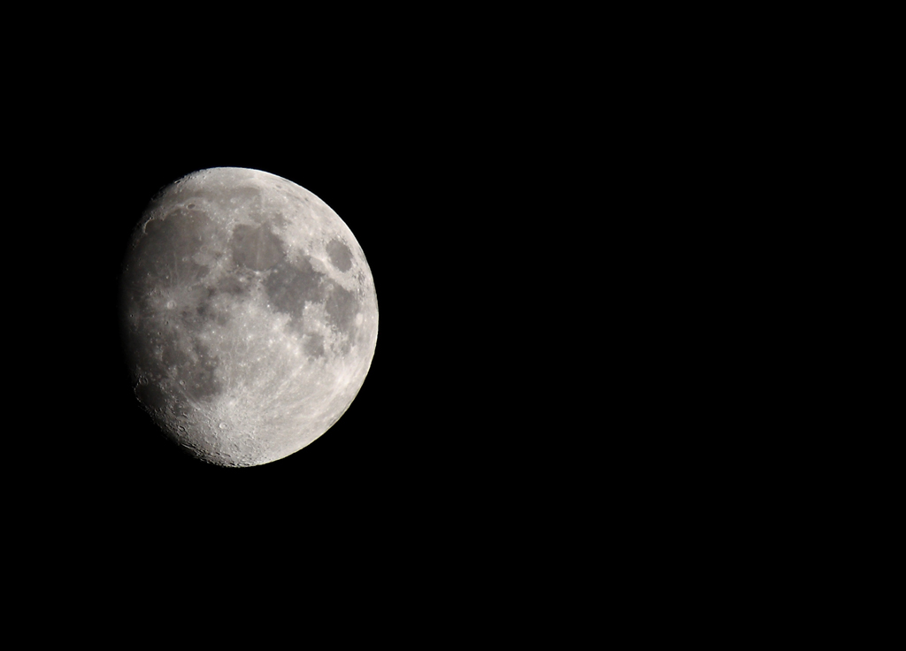

    bonsoir chers amis photographes!!
    Comme beaucoups je me suis essayé à photographier la lune; et je pense comme beaucoup je n'y arrive pas tres bien...
    Je reconnais ne pas avoir le materiel qui va bien, mais je me demande si il n'y a pas des techniques simples pour avoir une photo de cette belle étoile de la meilleure qualité possible.
    Déjà je me suis aperçu (ne rigolez pas) qu'elle cavalais rudement vite la bougresse... Et me suis dit que les flous que j'avais était du à la pose trop longue...
    Bizarrement mes photos à pose rapide sont floues... et le seule photo "acceptable" à été faite avec une pose plus longuette.
    Pourriez vous éclairer ma lanterne sur les réglages à faire, et si il y a un moment meilleur qu'un autre pour avoir la meilleure image possible.
    Je n'ai pas trouvé grand chose sur le fofo...
    voila la photo la plus réussie que j'ai faite. Elle est cropée.
    Aurais-je pu faire mieux avec d'autres réglages?
    Je précise que la compression lui a fait tres mal... elle est bien plus nette en taille reelle.
    J'ai pris les photos miroir relevé.
    • EXIF: Canon ( EOS 450D) | sigma 50-500 | 417mm | 1/60s | f/13 | ISO 200

    Thumbs up Elle est bien cette petite lune
    Elle est très sympa, il y a du détail et l'exposition est bonne. Pas évident en lune gibbeuse.
    C'est qu'elle glisse vite dans l'objectif. :goodluck:
    Les deux ennemis principaux sont la vibration due au relevage du miroir et le mouvement apparent de la Lune.
    Là, tu as utilisé le relevage donc ca devrait etre ok, attention à laisser s'amortir les vibrations 1 à 2 secondes, voir plus, devraient être suffisant sur un bon trépied. Mais pendant ce temps la lune glisse, glisse ... il te faut anticiper le mouvement apparent.
    Le mouvement peut être déjoué par une vitesse assez importante, pas évident !!
    Mais plus la focale est importante, plus elle glisse dans l'objectif !!
    La solution une monture équatoriale.
    Je fais de nombreux essais avant d'avoir le bon réglage.
    J'espère t'avoir aidé avec mon modeste bagage.
    Jp

    Elle est très belle, très naturelle ^.^
    Sinon voilà, je pense que tu as tout compris; il faut jouer avec les divers facteurs afin de trouver le meilleur compromis.
    Il y a aussi le coup de l'occultation manuelle pour les optiques peu lumineuse : Tu règles les paramètres pour une pose de 0,5~1s (ISO bas, ouverture faible), tu mets un cache devant l'objo', tu lances la pose, tu le retires quelques dixièmes de secondes puis tu le remets vite fait (par le coté opposé) avant que la pose soit finie. Cela laisse passer juste assez de lumière et de cette manière aucune vibration.
    A l'ancienne, en quelque sorte ^.^
    Mais de cette manière j'ai déjà réussi des images très propre de la Lune à plus de 12m de focale et sur une optique ouverte à >f/50.
    Note : La Lune n'est pas une étoile, c'est un (notre) satellite naturel -.^

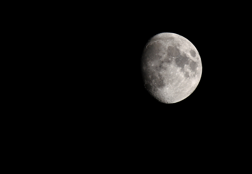

    bonjour, sympa comme tout cette image, en grand champ ! juste une idée pour le cadrage, je préfère quand l'objet est à gauche du champ. En effet, dans le ciel les objets se déplacent de gauche à droite , et donc le fait que la Lune soit cadrée à gauche donne un effet sympa: "elle arrive, elle va traverser lentement tout le champ, on a le temps de l'admirer". Si elle est à droite du champ, ça fait plutôt "oh, elle s'en va déjà ! " tu vois l'idée ?

    effectivement je voulais savoir aussi comment on compose ce genre d'image.
    Comme les enfants quand on dessine un paysage, on met le soleil en haut à droite lol
    J'avais aussi envie de faire un fond d'écran pour vista et je met mes icones à gauche :p
    Tu as raison, la mettre à gauche indique un mouvement à venir. A droite le mouvement passé...
    La photo originale est plutot centrée en fait.

    petit essai rapide avec lune centrée et à gauche
    Crop légèrement plus important.
    Toujours cette perte de netteté à la compression
    • EXIF: Canon ( EOS 450D) | 50-500 | 417mm | 1/60s | f/13 | ISO 200
