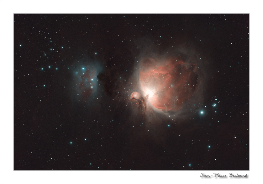

    Voilà une photo que j'avais commencé à faire de ma terrasse fin janvier.
    Le nombre de poses est trop faible (17 photos de 3 min) et je n'ai pas fait de poses courtes pour décramer le coeur.
    J'espérai pouvoir continuer cette année, mais de chez moi c'est désormais cuit: quand la nuit est là, mon toit masque Orion...Et j'ai vraiment la flemme de sortir le matos avec les nuits incertaines de ces derniers temps.
    Je suis vraiment déçu de ne pas avoir eu l'occasion de finir la tof... Quel dommage le temps de cet hiver! Les journées ne sont pas spécialement moches, mais les nuits claires sont vraiment très rares chez moi.
    filtre CLS, 51 min de pose en tout, darks, flats et offsets
    • EXIF: Canon ( EOS 100D) | lunette TS imaging star | 181s | ISO 800
    JP
    j'aimerai bien voir la différence avec plus de temps de pose parce que la c'est déjà très très bon, perso j'adore
    en PT tu as du bien géré aussi pour avoir un bon résultat.

    Bonsoir JP,
    'tain si c'est ça que t'appelle une tof inachevée, je veux bien en faire une par an moi
    Je dois avouer que je suis totalement ignare en astrophoto mais je trouve le rendu excellent.
    Juste le cadre que je trouve trop présent mais c'est vraiment un détail

    Merci. Voici l'image en grand (en cliquant sur la vignette), on voit le bruit. Et sans cadre (pour K3nichi!)

    C'est magnifique.
    Tout aussi "ignare" en la matière, je trouve ça magnifique.
    Merci de nous faire partager d'aussi belles images.

    Bonjour
    Manifestement ce n'est pas à la hauteur de tes attentes mais pour l'œil néophyte qui est le mien je trouve non seulement l'image superbe mais je suis encore plus admiratif au vu du travail que cela a représenté.
    Sacré travail et très joli résultat ! Merci du partage
    juillet 2013
    Bordeaux
    565
    14/20/40/105macro/70-200 en f2.8 + 24-105f4 + 50f1.4
    Pareil, des photos inachevées comme celle-là, tous les jours j'en veux !
    Jolie prise Jean-Pierre !
    C'est vrai qu'il y a un peu de bruit, mais rien de rédhibitoire pour moi ! Enfin, tu as raison d'être exigeant avec toi-même, c'est comme cela qu'on arrive à s'améliorer
    Superbe, même si pour toi elle n'est pas fini.

    Très belle.
    Pour moi ça reste toujours un rêve en attendant la livraison de mon ioptron Skyguider.
    Encore une fois superbe.

    Waouh, en grand ça claque !

    tu as essayer d'enlever le bruit de l'image final sous DxO ? car parfois il y a de super résultat
    le soucis c'est que ca enleve des etoiles au mieux et les fin details sont effaces.
    il faudrait combien de poses en plus ?

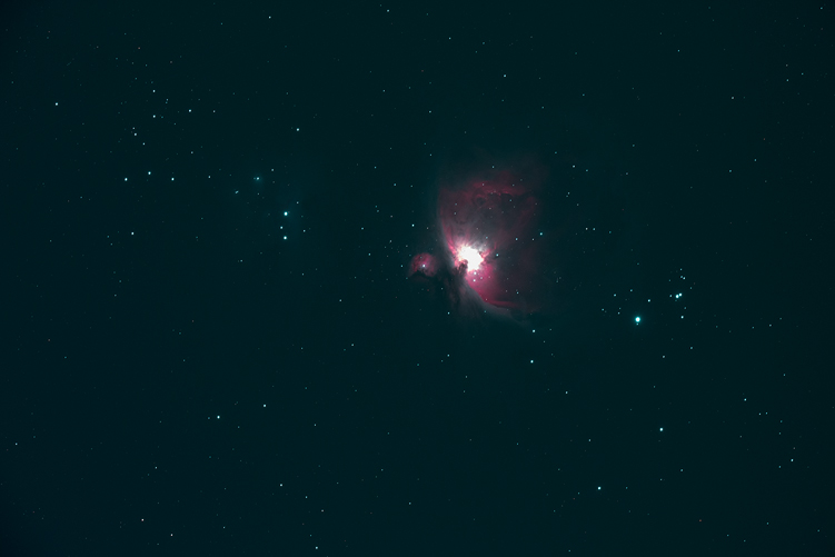

    Pour arriver à présenter cette photo, j'ai quand même pousser les curseurs assez loin, pour augmenter le signal et diminuer le bruit (j'utilise Dfine pour le débruitage)
    Pour vous rendre compte du traitement qu'il faut effectuer, voici ce que donne une seule pose, avec les paramètres par défaut de CameraRaw:
    M42 est un des objets des plus lumineux. Mais comme je fais les images astro de ma terrasse en ville, il faut que je fasse des durées importantes pour diminuer le bruit du fond du ciel. Pour multiplier par deux le rapport signal sur bruit, il faut quadrupler le temps de pose (le bruit varie avec une loi en racine carré) Si je peux, j'essaye de faire 3 à 4 heures de pose. Donc le bruit serait plus de deux fois plus faible...
