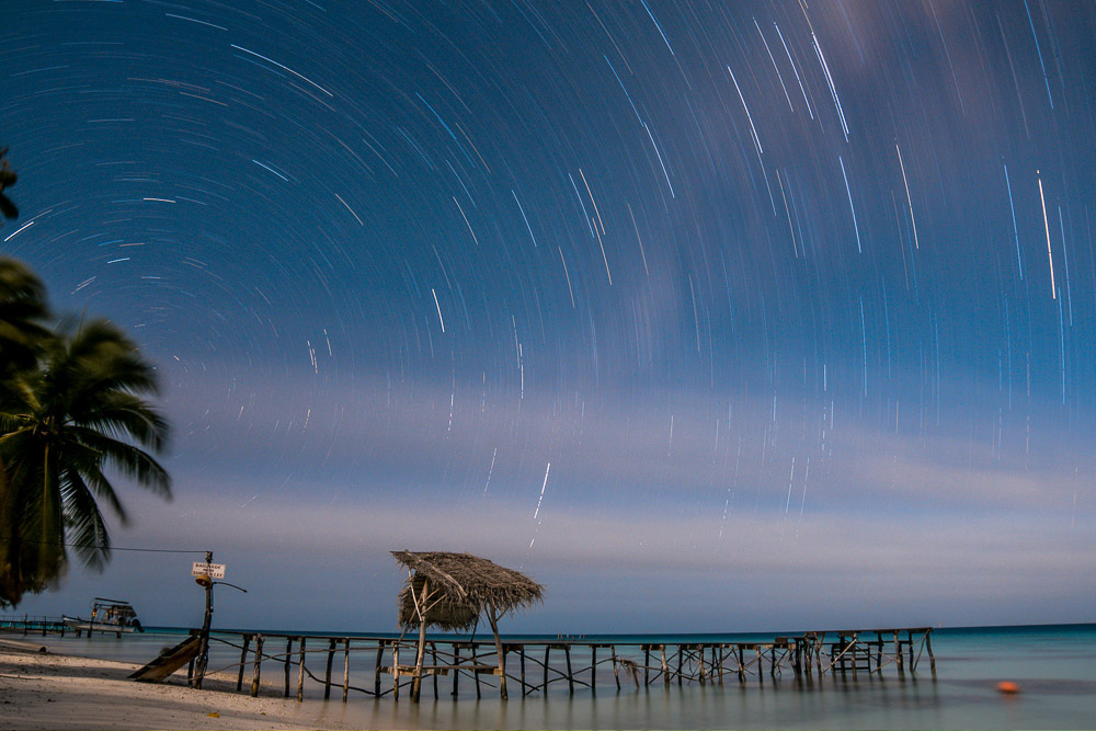

    Bonjour à tous,
    Voilà, je vous montre une photo prise en vacances sur une plage. J'aimerais vos avis.
    Je précise que je n'ai pas utilisé de logiciel pour obtenir le filé. C'est peut-être pour cette raison qu'on a l'impression que c'est en journée !
    A bientôt,
    HM

    Salut !
    J'aime assez Y'avait la lune pour que ça soit aussi clair ?
    Je ne suis pas expert mais les petits points de couleurs (chauffe du capteur ?) ne peuvent ils pas s'enlever avec un dark ?
    La ligne d'horizon n'est pas "droite " et ça me gène un peu.
    Sinon bravo

    beau filé, juste dommage pour les palmiers à gauche qui cachent un peu la polaire.
    Tu aurais quand meme dû faire en plusieurs prises de vue. ca t'aurait éviter les pixels chaud.
    +1 pour l'horizon pas droit.
    Par contre pour une photo unique de 37min, je trouve que la qualité reste très bonne.

    Super merci beaucoup pour vos messages.
    Oui, il y avait la lune, des nuages et du vent, ce n'était pas facile...
    Pour l'horizon pas droit, je croyais l'avoir mis droit... c'est surtout le ponton qui n'est pas droit ! En plus comme j'avais un grand angle, je n'ai donc pas une ligne d'horizon parfaitement horizontale...
    oui oui dommage que les cocotiers cachent le pôle Sud, j'ai essayé un autre point de vue le lendemain mais ce n'était pas aussi beau car alors, je ne voyais pas la mer et l'horizon, juste des cocotiers et le rivage bof bof.
    J'ai aussi essayé de faire en plusieurs vues mais je n'ai pas aimé le résultat... je pense que j'avais pas le bon objectif car là je ne voyais que les étoiles et pas la polaire. Je voulais la polaire et un paysage, surtout le lagon.
    frak, j'avais une télécommande et je mets l'appareil en manuel, pose B ainsi tu peux décider du temps de pose ( de l'ouverture du diaph).
    je voulais justement qu'on me dise comment faire pour éliminer les pixels chauds. Ce n'est pas la première fois qu'on me parle de la technique du dark, bon, faut que je m'y mette et que j'apprenne.
    merci encore à vous,
    HM

    Bah le dark en gros ça consiste à prendre une photo avec capuchon sur l'objectif dans des conditions strictement identiques à celle de la prise de vue (temps d'ouverture). Comme ça tu obtiens un cliché de ton bruit thermique de ton capteur qu'il suffit ensuite de soustraire à ta prise de vue avec un logiciel (IRIS par exemple).

    Le résultat est très sympa, même si un pas à droite pour dégager la polaire et redresser l'horizon auraient amélioré les choses.
    Soustraire UNE image de dark est très peu utile : on soustraira certes le signal thermique mais aussi le bruit, avec pour effet final d'ajouter du bruit à son image... Pour améliorer le rapport signal/bruit, il faut donc faire plusieurs darks. Et faire plusieurs darks de 37 minutes, bon courage... Donc oui sur le principe, mais là c'est inapplicable !

    Salut, alors moi je la trouve sympa, c'est la première fois que je vois un filé fait de cette façon cependant

    merci pour vos commentaires !

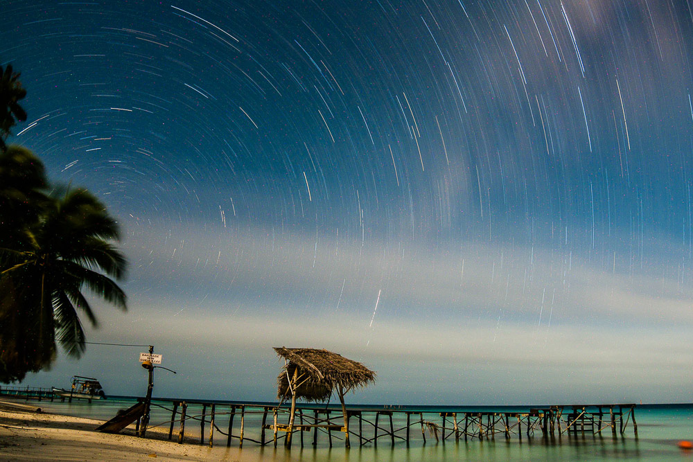

    j'ai fait 4 darks et je vais voir si cela donne un meilleur résultat...
    Bon voilà, j'ai utilisé DSS puis traitement avec LR et je ne peux pas vous montrer le résultat car je n'arrive pas à poster la photo (" exifs obligatoires ", apparemment, l'image obtenue avec DSS a supprimé les exifs.)
    désolée !

    Et comment tu fais pour coller ton image d'origine sur ton image traitée ? Est-ce que cela ne va pas fausser justement le résultat final et faire réapparaître les pixels chaud ? Tu crées un calque avec photoshop et tu les fusionnes en réduisant alors l'opacité de l'image d'origine ?
    Comment tu fais pour ne pas augmenter les ko dans ce cas et rester dans la limite des 300 ko ?
    J'aimerais bien vous la montrer car maintenant, l'image a l'air plus propre mais par contre, j'ai remarqué une multitude d'autres points...
    HM

    Et voilà!
    J'ai réfléchit un peu et j'ai compris comment faire, enfin il m'a fallut deux essais quand même...
    • EXIF: Canon ( EOS 1000D) | 2222s | ISO 100
    oise
    5 908
    CANON EOS 6D et 100D
    Le gain est qualité est impressionnant avec ce traitement!
