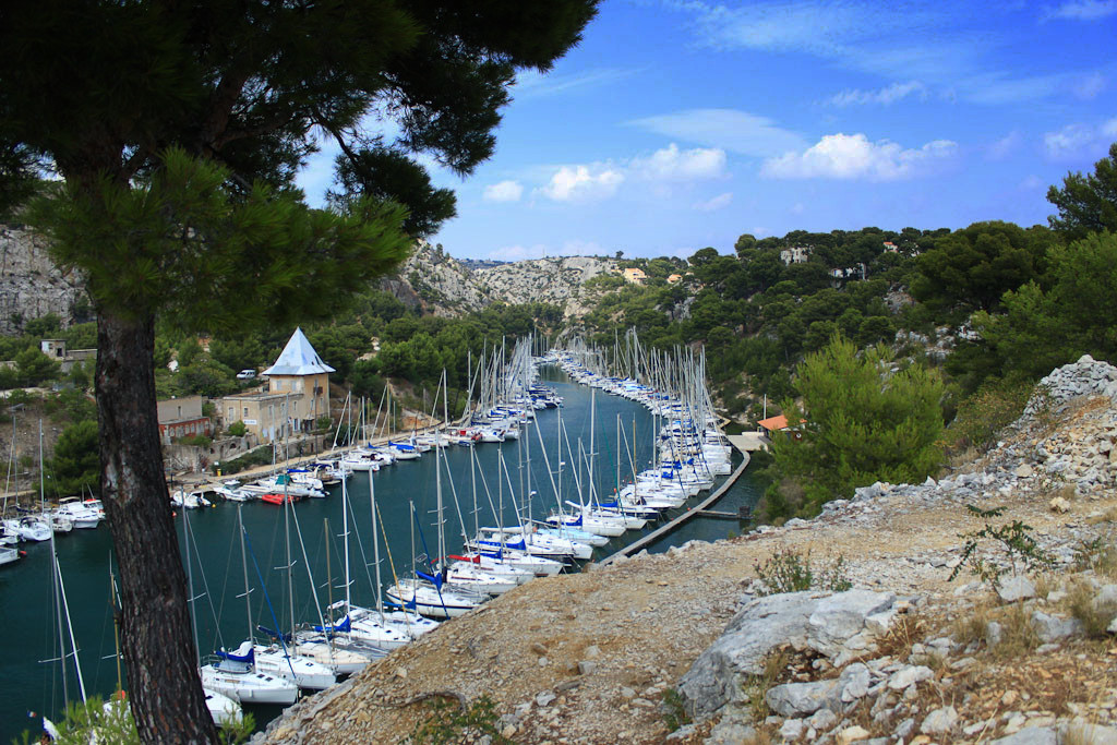

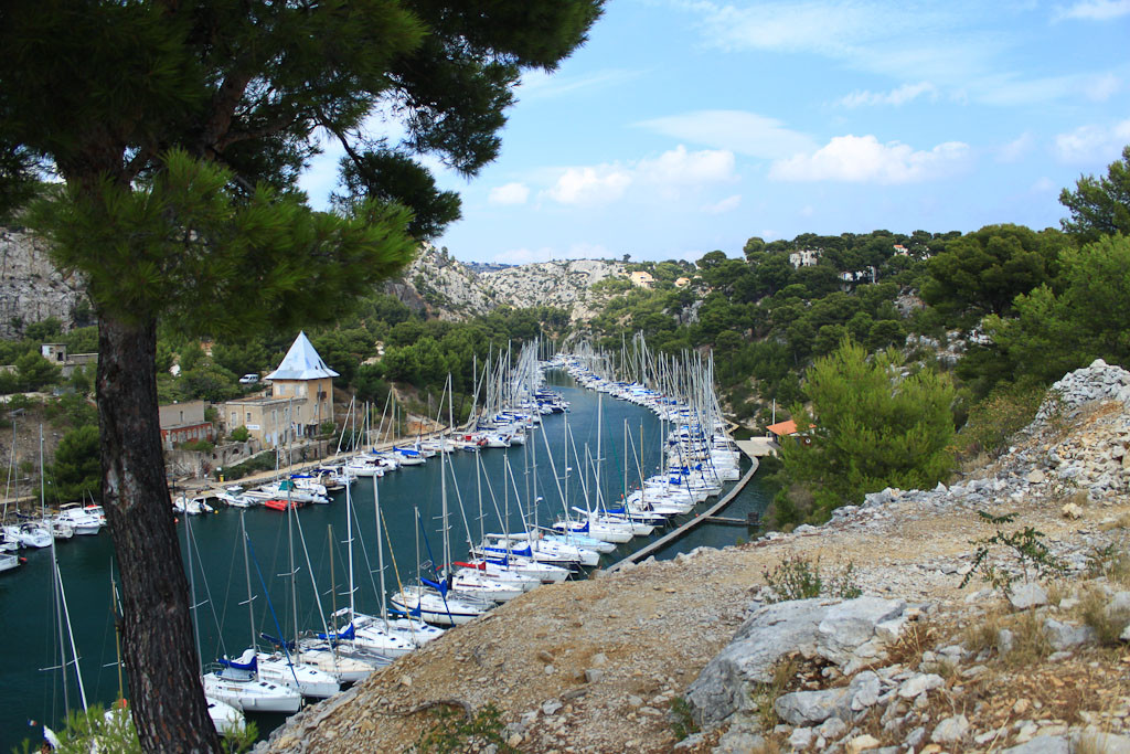

    Faisant mes premiers pas sur Lightroom depuis ce week-end, j'aimerais avoir votre avis sur cette retouche.
    Mon but pour le moment est de révéler mes photos sans excès, histoire de rester réaliste (non HDR).
    Image brute (juste recadrée) :
    • EXIF: Canon ( EOS 500D) | 18-55 IS | 18mm | 1/160s | f/4 | ISO 100
    Image retouchée sous LR :
    Par contre, j'ai un peu de mal avec le ciel.
    Il ressort souvent trop turquoise et pas assez foncé à mon goût, on ne croirait pas à un vrai ciel.
    Qu'en pensez-vous ?

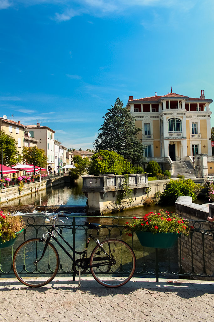

    Avant :
    • EXIF: Canon ( EOS 500D) | 18-55 IS | 18mm | 1/250s | f/3.5 | ISO 100

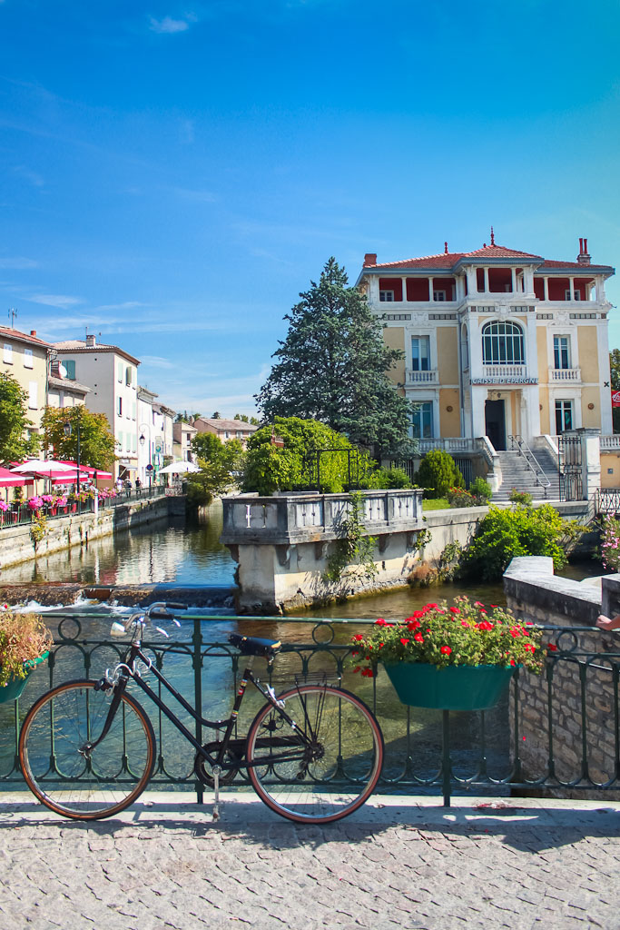

    Après :

    La saturation est un peu trop accentuée à mon gout sur la 1ère, qui a un rendu naturel agréable d'origine.
    Pour la seconde les voiles des bateaux tirent sur le violet après la retouche, est-ce que l'écran est bien calibré ?

    sur la 2eme photo tu as poussé trop fort les curseurs, du coup les baches qui protègent les voiles ne sont plus bleues mais mauves !
    Je crois que c'est le curseur "vibrance" que tu as poussé trop fort, en général celui la je n'y touche même pas, sauf rare cas
    Mais de façon general, ce qui est visible sur les 2, c'est que tu y vas un peu fort. Il faut s'habituer à ce que les images issues d'un reflex soient plus neutres et plus fidèles à la réalité que des images ultra saturées issue d'un compact. Maintenant chacun fait comme il veut. Tu prefères peut-être des images plus contrastées qui paraissent plus flateuses, quitte à avoir de fausses couleurs.
    Tes images de depart me paraissent deja bien, et perso je prefère celles-la aux versions retouchées

    Oula oui, je n'avais pas vu l'impact de l'ajout de couleur dans le ciel sur les bâches des bâteaux. Quelle horreur.
    La photo 1 comporte pas mal de couleurs d'origine c'est vrai.
    Par contre je trouve la seconde légèrement fade (ciel, couleur de l'eau) d'origine. Par temps de soleil, le paysage ressemble vraiment aux couleurs de la retouche.
    Il faut donc que j'arrive à moins toucher les curseurs, en me positionnant environ à mi-chemin entre les originales et les retouchées (présentes ici) ?
    Sincèrement, vous n'auriez rien toucher sur la seconde brute ?

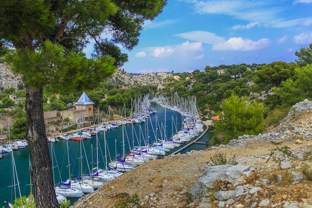

    Voilà une version beaucoup plus soft donc (un peu de ciel, zones cramées).
    Je me rend donc bien compte d'avoir trop retouché mes photos.
    • EXIF: Canon ( EOS 500D) | Canon 18-55 | 18mm | 1/160s | f/4 | ISO 100
    Pour l'astuce de la luminance sur le ciel, c'est extra-ordinaire à cela prêt que ça me transforme le bleu ciel en bleu vif sur le reste de la photo. C'est là que les masques Lightroom ont leur limite car non applicable sur la luminance par exemple.

    Je viens de tester ton image en utilisant donc la technique citée plus haut. Etant donnée que le bleu est déjà assez intense (je pars du JPEG en plus) en effet le bleu deviens vif, il faut donc faire quand même l'opération de baisse de luminance mais l'accompagner d'une baisse de saturation en utilisant l'outil TSL mais en saturation cette fois, en la baissant.
    J'obtiens ceci rapidement, je pense que la couleur est plus naturelle que celle que tu obtiens y compris sur cette dernière :
    En partant du RAW on peut faire mieux ... A noter également que ton histo ne commence pas à gauche, tu peux donc ajuster ton curseur "noir" dès le départ pour "placer" tes seuils, et de petits cramés apparaissent, tu peux utiliser le curseur de "Blancs" et "Tons clairs" pour en amoindrir la blancheur
