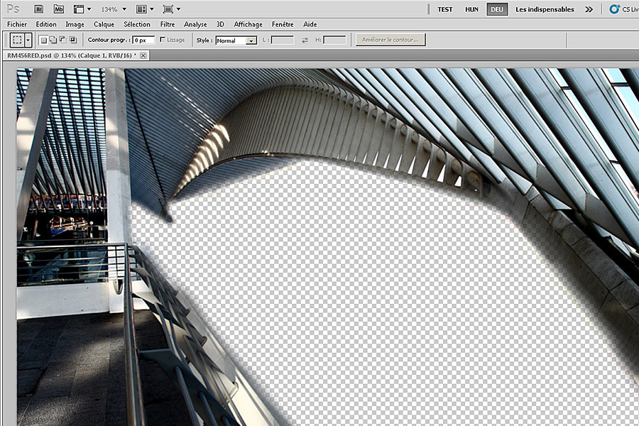

    J'ai un problème, je vous explique ce que je fais :
    J'ai mon image détourée.
    Je l'ouvre en 1er dans PS.
    Ensuite j'ouvre l'image (une plage) que je veux inclure dans la zone détourée.
    Ne connaissant pas la bonne méthode pour insérer la plage dans la zone détourée, je fais un copier coller. La plage se met bien dans la zone blanche détourée.
    Je peux la faire tourner, l'agrandir, la diminuer, l'étendre, bref, je sais comment faire tout cela.
    Mais le problème, est que la plage reste une image carrée ou rectangle, et ne s'incruste pas du tout dans la zone détourée. Au contraire, les angles de la plage recouvrent le reste de l'image, la gare avec ses escaliers. Donc en bref, l'incrustation ne se fait pas bien.
    Gérard m'a montré deux fois la méthode, mais je n'ai pas compris comment il obtient le damier dans la zone détourée, qui visiblement permet une incrustation parfaite, en épousant toutes les formes de la zone détourée.
    Je crois que mon problème c'est que je n'obtiens pas ce fichu damier qui semble la clé.

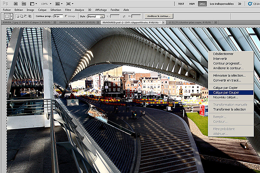

    Il me semble que tu t y prends a l envers : ce n est pas une incrustation ( collage d une image decoupee qu il convient de faire ) mais plutot une decoupe de l arriere plan.
    Je n utilise pas la plume mais plutot des selections degradees au pinceau - Durete=0% en mode Masque.
    Une fois ta selection executee ( et MEMORISEE ! ) tu l inverse puis tu cliques sur calque par couper.
    • EXIF: Canon ( EOS 7D) | 17mm | 1/200s | f/5 | ISO 100
    Tu obtiens CECI :
    Tu n as plus qu a placer le calque de l image que tu desires apporter en dessous et a le positionner.
    Je te mets le psd reduit ICI
    Tu peux aussi degrader les bords de ta selection :
    Tu inverse ta selection puis Touche Q ( Masque ) - la selection devient Rouge - Filtre/Attenuation/Flou gaussien... - touche Q ( quitter le Masque ) - ( Inverser ou non ) Memoriser et decouper ( ne pas inverser dans ce cas ).

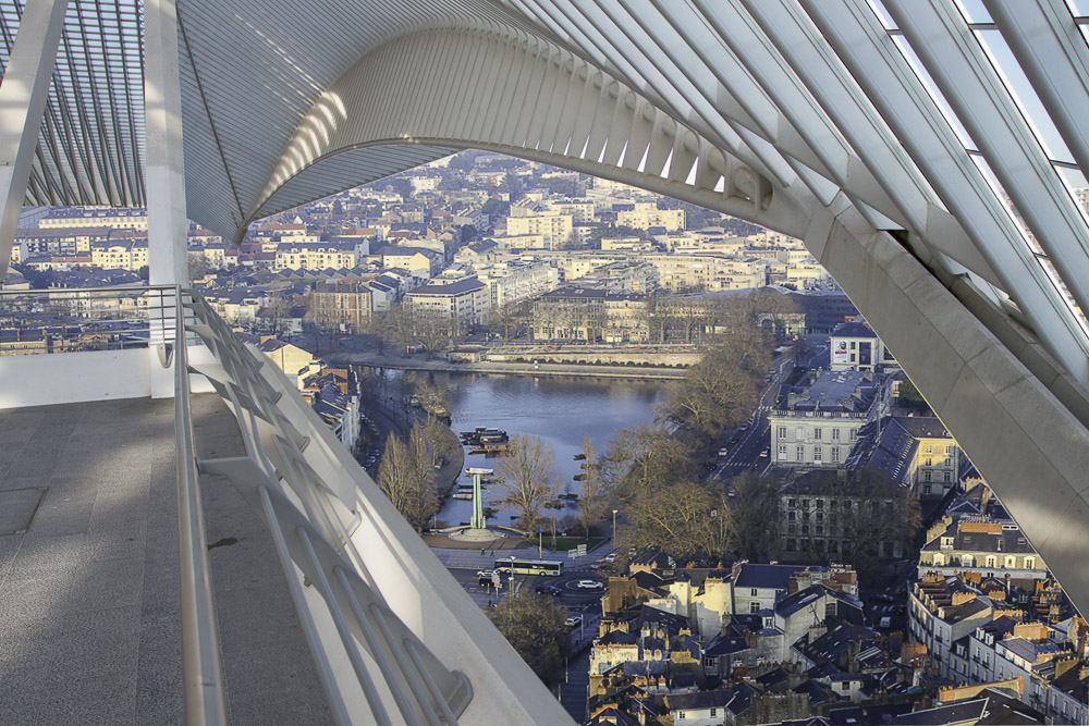

    C'est bon je crois que j'ai réussi

    Bravo !
    Et ce n'est pas pourri vu le nombre de détails dans ton montage
