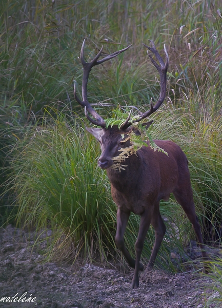

    pas douée du post traitement je voudrais savoir si un pro de lightroom ou photoshop, j'ai les deux aurait une recette surement simple pour améliorer une photo à dominante magenta, comme celle là
    • EXIF: Canon ( EOS 7D) | 400mm | 1/200s | f/5.6 | ISO 400

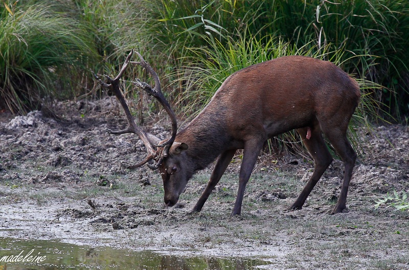

    ou celle là
    • EXIF: Canon ( EOS 7D) | 400mm | 1/400s | f/7.1 | ISO 800

    correction de la balance des blancs en pointant sur le sol a priori gris normallement sur la 1 , la 2 faut chercher un peu (ou appliquer la meme balance directement sur la 2 de la 1)

    Salut,
    Très facile sur LR :
    - va dans TSL et choisi Saturation
    - clic sur le petit rond qui se trouve à gauche pour retouche directe
    - clic sur la partie qui est trop "magenta", reste cliqué, puis descend ta souris, cela dé-saturera un peu cette couleur
    Si la dominante est sur toute la photo et non pas seulement sur une partie, il vaudra mieux changer la BdB (Balance des Blancs) Pour cela tu as plusieurs choix :
    - utiliser les modèles présents (flash, lumière du jour, etc)
    - soit utiliser la pipette et cliquer sur une partie de l'image sensé être neutre
    - soit modifier le curseur vert / magenta qui se trouve sous celui de l'axe orange / bleu et de trouver le bon compromis pour faire sauter cette dominante
    Sur du RAW il conviendra toujours de le faire sur le dérawtiseur plutôt qu'après conversion, et LR fait cela très bien

    Je pense comme Mnemmeth, la correction de la balance des blancs me semble être un meilleur choix.

    Oui c'est bien la balance des blancs (Lightroom) :
    Réglage de base -> Température +19 -> Teinte -22 (données approximative)

    Amusant : je vois plutot une dominante Bleue ................
