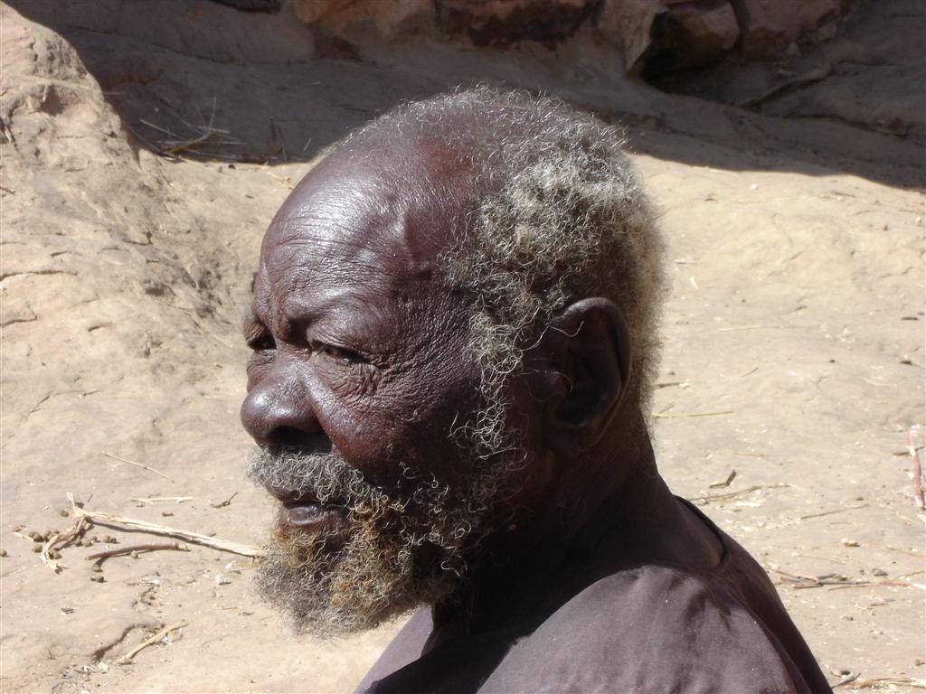

    Bonjour à tous,
    Faisant parti d'un club, la "mission" de cette quinzaine consisterai à améliorer le portrait ci-joint !
    Possédant LR4 il me serait éventuellement possible de faire des modifications de couleurs (ce que je ferai ensuite) mais impossible à détourer cette personne! (ma demande actuelle)
    Le but serait de m'expliquer, si vous le voulez bien, comment procéder exactement -et point par point- avec Cs5 ou 6 ? J'ai consulté des topics mais je n'y arrive pas, n'étant pas du tout spécialiste de CS5!
    Si qq'un voulait se donner la peine..
    Merci à vous.
    NB Ci joint la photo

    Je viens de faire ceci avec la baguette de sélection rapide, c'est un peu à la louche j'en conviens, je pense que si tu veux un meilleur résultat, il va probablement falloir jouer avec les couches
    voici un tuto trouvé sur Youtube
    http://www.youtube.com/watch?v=ek9sCIvtIvQ

    Vu la complexité des fins détails des poils et cheveux qui se détachent difficilement du fond (et flous à l'arrière du crâne), à mon niveau, je ne vois pas de solution simple et non laborieuse.
    Il faudrait détourer chaque poil et même en créer car le bâton qui traverse sa barbe se voit certainement en transparence sur certains poils ; voir aussi la qualité de la photo qui peut ne pas permettre une retouche aussi compliquée. Si vraiment il faut le détourer (est-ce vraiment nécessaire ?), je ferais avec masque et pinceaux en affichage 400% et j'essayerai aussi améliorer le contour sur la sélection, mais prévoir beaucoup de temps pour un résultat au final pas très convainquant. Ne pas oublier que remplacer le fond est aussi une autre paire de manche : même colorimétrie et lumière. Moi je ne m'aventurerais pas à ce détourage trop complexe mais je ne connais pas tout de Photoshop (c'est impossible) et si quelqu'un a une solution efficace je suis preneur.

    Il y a énormément de tutos pour CS5 et CS6 concernant les détourages complexes à l'aide de la fonction refine edge.....

    Il faut utiliser la gomme d'arrière plan avec cs5 ou 4 cela permet une fois montée sur un autre calque de détourer poil par poil en laissant apparaitre le fond. C'est très efficace, tu détoure en 1er avec la baguette magique et tu finis avec la gomme, ce qui laisse apparaitre sous chaque poil le détail du second plan. C'est un long travail mais qui fonctionne parfaitement.

    Citation Envoyé par mitnik72 Voir le message
    quel outil utilise tu ?
    il faut outil de selection rapide et pas baguette magique...
    tu selectionne, tu ajoute ce qui manque, tu retire ce qui ya en trop et c'est tout...
    ensuite ameliorer le contour et tu clique sur le petit carré avec le pinceau, tu passe un coup grossierement sur les contours des cheveux et la barbes et c'est finit...
    c'est pourtant tres simple...
    simple, oui ça va venir
    je n'est pas trouver le tuto du lien au dessus tres bien expliquer... moi meme j'ai rien compris...
    ça me rassure

    Merci à vous tous et pardonnez mon absence mais j'avais oublié de m'abonner à cette discussion! C'est fait maintenant
    Déjà CHAPEAU aux deux membres qui ont fait ces deux détourages! c'est déjà bien, et je pense que si j'envoyais une photo en MP à mcguss ou/et mitnik72..ils pourrais me le faire en plus grosse définition. L'un ou l'autre serait-il d'accord que je le contacte en MP ?
    Sur ce , comme je vais mettre un autre fois, comment l'avoir SANS fond derrière svp?
    Donc ce serait LA meilleure solution, (copier/coller ci dessous) le plus rapide!!!
    outil selection rapide
    amelioration du contour : tu as un petit carré avec un pinceau, tu le passe sur les contours des cheveux et sa va te prendre en compte le petit cheveux (et barbes)
    Je vais essayer alors si ...si ???j'y arrive mais pas évident à qui n'utilise pas photoshop;..hum

    Merci Greg, c'est super gentil à toi!!!
    Effectivement le but est bien que j'y arrive ...moi-même!!!
    Mais ce n'est pas le cas...je viens de m'y mettre et je rencontre déjà des soucis avec cet outil donc je ne sais pas régler les curseurs..
    Je vais donc te contacter afin que tu puisses m'indiquer la procédure "pas à pas" ....si je ne te dérange pas de trop!
    Au bon plaisir et encore merci!

    Citation Envoyé par sweety1 Voir le message
    j'avais acheté Élément 9 en promo (l'an dernier au salon ) mais pas beaucoup utilisé
    la sélection, ça commence par contre ajouter ou retrancher , pas trop
    amélioration du contour, pas essayé, je verrai cela demain
    merci de l'aide
    ok, je détoure, , j'enlève ou je remets un peu, ok, par contre l'amélioration du contour ????? rien à faire
    une fois ta selection faite, tu clique droit dessus et ameliorer le contours...
    ok merci je tenterai cela ce soir
