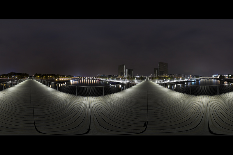

Salut à tous !
Bon, fini de squater le QTVR à vélo ;)

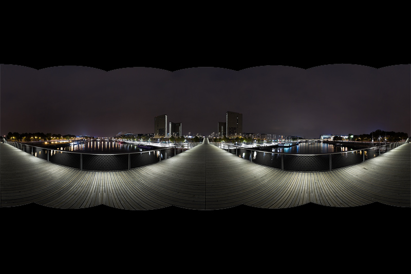

Je suis un peu têtu, Gibie, aussi je vous présente ceci :
- EXIF: Canon ( EOS 5D) | 15mm | 6s | f/8 | ISO 100
Bon, il reste encore à placer nadir et zenith :D... mais on tient le bon bout !
Au programme : couche alpha pour le nadir, je vous tiens informés ;)

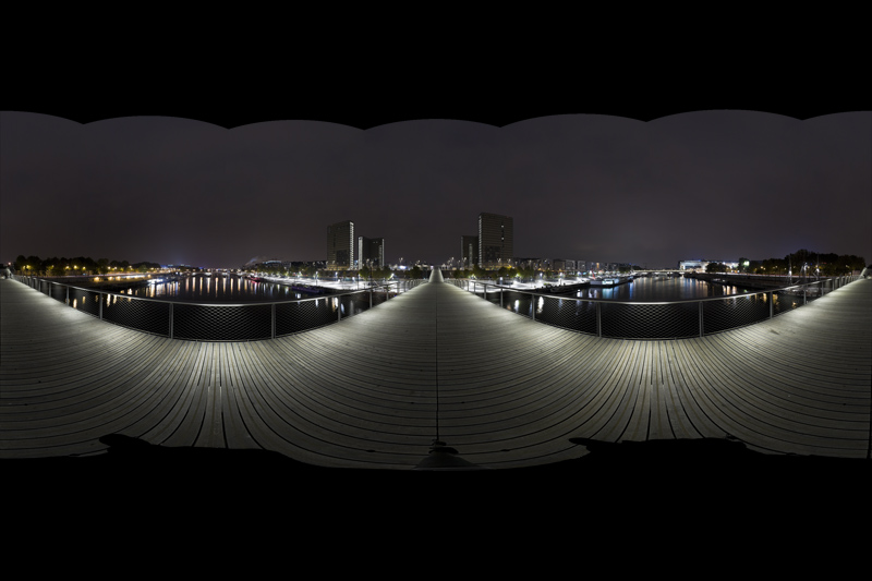

Aprèsavoir effacé la rotule panoramique au moyen d'une couche alpha, j'ai collé mes deux nadirs :
Je me demande s'il n'aurait pas été mieux de carrément effacé le pieds... mais je fais ce qu'on me dit (enfin, j'essaie ;))
Ajout du zenith, plus d'un patch du nadir (une photo prise à main levée pour combler le "trou" du trépied... (finalement, j'ai retiré les pieds sur les couches alpha)
Petit ajustement du patch encore nécessaire...
On touche au but !
Sage david : peux tu me dire exactement comment tu fais le nadir avec 2nadir? Et comment tu prends le nadir à main lévé à 6 seconde ?
Un boulot de dingue !
http://smileys.sur-la-toile.com/repo...-yeux-crie.gif
Deux nadirs sur rotule à 180° l'un de l'autre. Après, on rentre les 2 ds le logiciel qui nous les assemble... (après avoir effacé le trépied grace à une couche alpha (cf une des dernières discussions avec Gibie Panorama Tutorials-Alpha Channel for Nadir)
Celui à "main lévée" : en fait, au bout de mon trépied ~ 30°, le trépied replié entre les jambes, je retiens mon souffle... et j'attends que ça passe
Je tente d'insérer également ce dernier ds le logiciel, mais je vais voir s'il n'est pas plus simple de le rajouter à la fin (comme me l'a conseillé Gibie), qd je saurai comment faire un cube avec mes photos ;)

Grosse tache noire sur nadir et partie de jambe avec chaussure, lames non alignées (c'est ta prise de vue à main levée apparemment) Je débute aussi mais deux nadirs à 180° et couche alpha doivent être plus faciles à traiter et insérer (le point nodal ne bouge pas, ce n'est pas le cas du trépied à 30°, en réduisant l'écartement des pieds on doit pouvoir réduire la zone à post-traiter). Bonne continuation à toi.
PS pour Gibie: En introduisant une visée laser dans la colonne centrale du trépied avec un marquage au sol on peut faire faire un quart de tour au trépied pour décaler les pieds sur les deux prises de vue, ce serait peut-être plus facile pour superposer les deux images, il suffit d'un détourage des zones noires et fusion des deux masques ? Merci d'avoir pris le temps de lire et désoler sageDavid pour l'incruste.

Voilà le nouveau : TGB bŽta (avec Pano2VR),
Bon "rustine" à peaufiner, et meilleure définition pour le définitif, mais c'est une version bêta ;)
