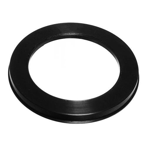

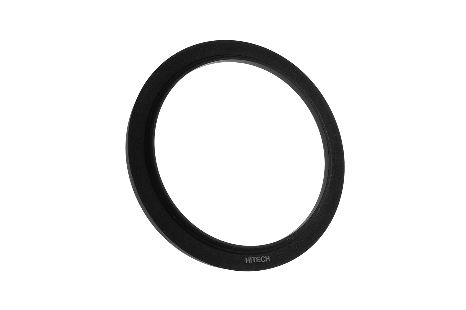

    Bonjour à tous.
    J'ai un soucis de taille....
    je me suis commandé pour mon 16-35/2.8 toute la panoplie adaptateur 100mm, adaptateur 82mm à visser sur l'objo, les trois filtre ND dégradé soft et les trois autres hards, le polariseur, l’adaptateur pour celui ci -> tout ça chez hitech et un little + big stopper chez lee.
    premier essais oh mon dieu... à 16mm les plaquettes ou on glisse les filtres sont complètement visible dans le viseur à gauche et à droite !!!
    seule solution pour ne rien voir; tourner le filtre à 90°.
    ou me mettre à 20mm...
    Pour l'utilisation du polariseur circulaire évidement ça ne pose pas de proplème mais pour tous les filtres dégradés pour le ciel c'est évidement impossible d'avoir ces quelques cm à gauche et à droite... c'est quoi ce binz... bref... help.
    Bien entendu j'ai utilise ça exactement de cette façon mais avec mon 16-35/2.8 et sur le site c'est d'ailleurs ce qu'ils conseillent. par contre en dessous de 16mm, il faut prendre le système 150mm.
  30. #30
    octobre 2016
    Jurbise
    4
    5Dmk4
    35/1.4 - 50/1.4 - 70-200/2.8
    ah mais je pense avoir compris... la bague d’adaptation que j'ai commandé est sans doute un modèle standard et non grand angle... du coup... ça met tout le système bien plus en avant et moins collé à la lentille que le wide angle.
    celui que j'ai :
    On voit que le pas de visse est à l'intéreiur et puis que tout le système de filtre se mets sur le dessus hors sur un autre que j'ai vu toujours sur amazon...
    Enfin je suppose que c'est ça puisque quand je ne mets que une plaquette pour un filtre... on ne voit rien. reste plus qu'a commander/ remballer chez amazon et croiser les doigts...
