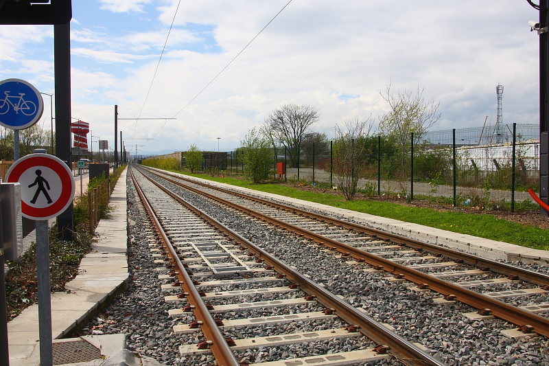

    Un petit exemple :
    • EXIF: Canon ( EOS 40D) | Tokina 16-50 f/2.8 | 20mm | 1/60s | f/22 | ISO 200
    Est-tu convaincu?
    Non, je fais le point à 1/3 de la distance entre mon premier plan et l'infini.
    Le Tokina est spécifique APSC
    Dernière modification par ac3 ; 16/07/2008 à 08h56.

    pas mal, c'est clair (j'en avais entendu du bien mais jamais vu d'image)
    à faire le point à l'hyper focale ou juste derrière, tu gagnerais pas mal en distance sur le PPN et tu pourrais ouvrir un poil plus.

    Je fais le point à 1/3 de la distance (ai pif) entre moi et l'infini avec le collimateur central, one shot, je recadre et vole la galère.
    Et ne me dit pas que 1/3 de l'infini est l'infini...............

    j'aurais bien été tenté, mais juste pour le fun....:34::rolleyes:
    sinon sur la photo des rails t'as fait le point très prêt...quand même...ah ben si...
    à cette focale, la rêgle du "net 1/3 devant le point de focus", ne s'applique qu'à des distances très courtes de focus ( ou alors faut le faire avec des focales plus longues) .
    ex: 16 mm, f:20 l'hyperfocale est à 0,70m
    si point à 20 m, alors le PPN est à 19,34m (on se fout du 0,34 mais bon....)
    si point à 4m alors PPN est à 3,41 m
    si point à 1m, alors PPN à 0,60m
    c'est pour ça que je disais à l'hyperfocale ou juste derrière
    à cette focale, faut pas trop chercher le 1/3 net devant le point de focus, en fait l'hyperfocale est tellement proche, que t'as intérêt à faire le point juste devant...
