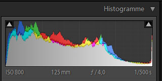

    Sur une seconde photo, sous la pluie.
    Brute de RAW.
    1/500s
    f/4
    800 ISO
    Focale 125mm
    Mesure spot
    Recadrée et retouchée.
    Est-il normal de devoir quasiment retoucher toutes mes photos ?

    Salut sur La 1 il n'y a rien de dramatique loin de la
    je dirai même que c'est bien exposé tu n'a pas crame tes HT lumiere et tes ombres ne sont pas trop bouché
    Sur la 2 la par contre tu est sous exposé d'un bon IL
    alors tout d'abord avais tu choisi les ISO nécessaire a Ton 500 é a F4 ?
    la mesure spot OK la ce n'est pas elle qui ta trop planté pour moi
    analyse ta scene comparé a la photo 3 qui est bien pesé
    tu a beaucoup de renvoi, de source de lumiere parasite de reflets qui influenceront à tord toutes analyse de mesure réfléchi avec + ou moins d'importance
    suivant le mode d'analyse
    idéalement tu aurais du pesé tout ça en manuel a la condition de bien maitriser ce mode
    en calculant ton exposition par rapport a une zone neutre et ton Histogramme. zone neutre sur ton image
    il y en a pa des masses et surtout pas le sol sous la pluie.
    Vise en spot 100% du blanc de ta banderole et ouvre de 2 diaph
    ou 100% du Noir du parapluie ou du HT parleur et la par contre tu ferme de 2 Diaph
    ce qui devrait te donné une bonne base ensuite tu ajuste avec ton Histo

    Il faut que tu te familiarise avec le Mode M et ton Histogramme
    C'est un imperatif
    pourrait tu poster l'histogramme je n'ais pas de soft dispo sur ce post

    L'histo de la photo de Rodriguez ?
    Le voici :

    Impec donc la tu a l'histo du shoot donc on ne parlera pas des HT lumiere reflet des phare
    mais comme tu le voit sur tes valeurs sombre a gauche elle sont trop bouché il te faut donc décaller ces valeurs sur la droite
    donc vue que le 500 F4 te convien tu aurai du juste avant l'arrivée du coureur en mode manuel regarder ton Histo montée tes Iso
    progressivement a 1600 tu etait bon
    a mon avis
    il faut vraiment fuir la sous exposition et trouver le bon équilibre
    entre ne pas trop boucher les valeurs sombre et garder du détail dans les HT
    tes sur la bonne voie
