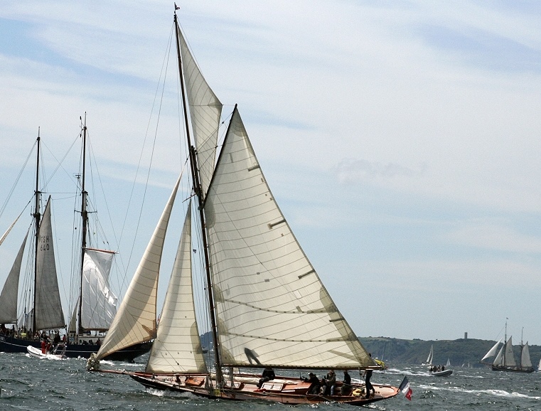

    Doumé40
    Une petite , pour voir !
    Penses tu que mes exifs soient un peu trop hauts ?
    iso & vitesse
    Pen duik 1
    • EXIF: Canon ( EOS 400D DIGITAL) | canon 28 / 135 is | 80mm | 1/4000s | f/8 | ISO 800

    Je ne suis vraiment pas expert de ce type de photo, mais 800 isos et 1/4000, c'est un peu haut, non ?

    Je dirai la même chose, 1/4000 ne se justifie pas du tout tu pouvais diviser par 4 au moins. Dommage pour ton cadrage sur cette photo, il aurait fallu décaler à droite pour avoir le second voilier en entier et ce lui au premier plan avec de l'espace devant. En cadrant un petit peu plus large, ça t'aurai permis aussi de redresser l'horizon. C'est ça le plus dur je trouve quand ça bouge et que ça va vite.

    J'ai la mauvaise habitude de charger en vitesse , ça va tellement vite sur l'eau
    moi dans un sens, le bateau visé ds l'autre, ça file plus qu'on ne le pense
    il faut que je retente autre chose.
    On me tenait en permanece , alors pour la stab pas facile sur les jambes , d'ou le titre du post ..:rolleyes:
    Et pour en rajouter le ciel était de toutes les couleurs , un coup bleu gris ,un coup noir .9a changeait toutes les 5 mn .
    Pour le cadrage c'est simple , de beaux bateaux en bois partout et plein de parasites en zodiac qui tournent autour, alors pour le fond ça ne le fait pas !!
    il faut que je choisisse à chaque fois.
    J'en ai bcp comme ça malheureusement !! tant pis !!
    merci de votre avis , je vais baisser tout ça
    Pascal

    Pour ce que je fais, jet qui viennent vers moi entre 50 à 70 hm/h et qui sautent, je fais attention de ne pas tomber en dessous du 1/1000 et en général je garde une ouverture de 8 pour garder un peu de PDC. Pour ta photo, c'est dommage car tu avais un bon sujet. Quand le ciel est changeant, il vaut mieux laisser l'appareil faire la mesure d'expo tout seul. pour le jeu de jambe, ça se travaille.

    800 iso et 1/4000e c'est effectivement bcp trop haut. En mer tu a tj plus de lumière que nécessaire, tu peux même quasiment te permettre d'avoir un polarisant vissé dessus en permanence (ça peu permettre de renforcer contraste et couleur).
    J'ai couvert un paquet de régate de voilier, souvent depuis des voiliers en course (doncv pas au calme) et j'ai jamais vraiment cherché de la vitesse. En général en pleine journnée tu peux tranquille rester à 200 iso et fermer à 8 (ton 28/135 le demande). Ensuite la stab aide un brin mais sur le 70/200 elle ne m'a jamais manquée. Ça devient vraiment une aide a partir de 300/400 mm (sur aps-c pour moi).
    Coté mesure de lumière je shoote 100% en raw ce qui donne pas mal de tolérance et je reste en mesure matricielle. Il n'y a que de trés rare cas ou elle est prise en défaut.
    Et comme dis précédemment il y a une règle d'or 'est l'horizon. tt image ou il ne peut être redressé = poubelle. Donc quand les conditions sont un brin difficiles ne pas hésiter à cadrer un poil plus large pour préserver cette capacité ensuite.
