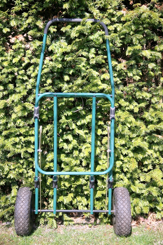

    Ce charriot, spécialement étudié pour transporter panier de pêche, seau d'amorces, parapluie et divers équipements du pêcheur, est très léger et reçoit de la même façon le matériel du photographe. La plate-forme se replie lorsqu'il est au repos, les roues gonflables sont dimensionnées de façon à procurer une bonne portance en terrain mou.
    Le voici en position repliée.

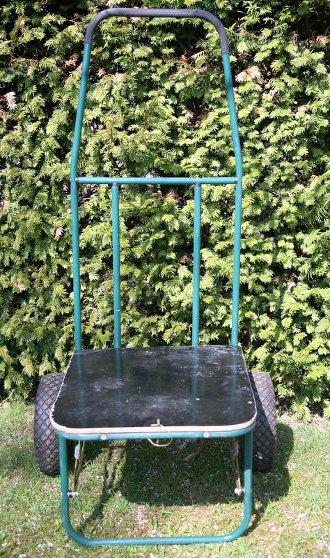

    Pour m'en servir comme siège, j'ai découpé un morceau de contreplaqué de 10mm d'épaisseur que je place sur la plate-forme. Il est bloqué par une simple goupille à l'avant.
    • EXIF: Canon (EOS 5D) I 47mm I 1/640s I f/4 I ISO 200

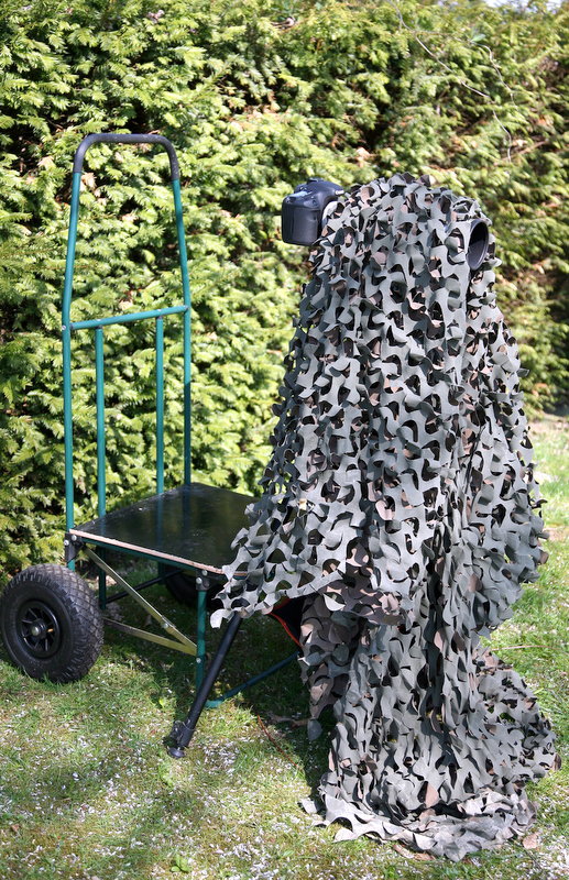

    Le trépied qui supporte l'objectif trouve sa place tout naturellement devant la plate-forme, il est dissimulé par le filet qui comporte un passage pour l'objectif.

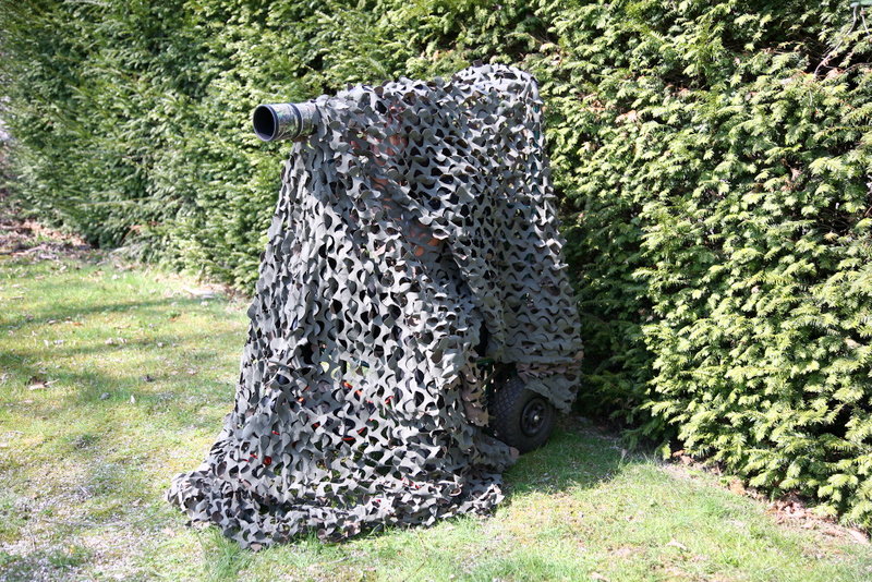

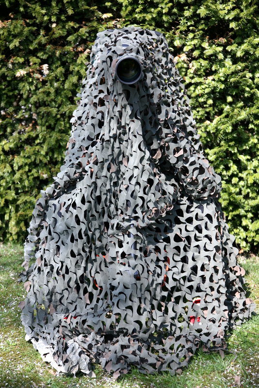

    Etant assis sur la plate-forme, il suffit de rabattre le filet qui repose alors sur la partie haute du charriot à l'arrière, et l'objectif à l'avant, laissant suffisamment de place dans l'habitacle ainsi constitué pour y être à l'aise et observer l'environnement à travers les mailles du filet.
    • EXIF: Canon (EOS 5D) I 67mm I 1/640s I f/4 I ISO 200
    • EXIF: Canon (EOS 5D) I 47mm I 1/400s I f/4 I ISO 200
