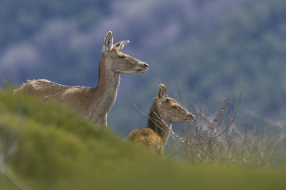

    Petit retour d'expérience pour ma part, le soleil a fait une belle apparition ces jours-ci dans les P.O. L'occasion de sortir faire quelques photos. Me voici en train d'arpenter un versant bien ensoleillé à la recherche d'une troupe de biche aperçu. Je me rend bien compte que depuis le sol une sorte de voile se produit, comme celui aperçu en été sur les routes (que l'on nomme "mirage"). Me voici devant une superbe scène biche et faon en crête et là, surprise, impossible de faire la map exacte et aucune photo ne sortira nette !!!
    Je me doute bien que cela est du à ces satanées brumes !

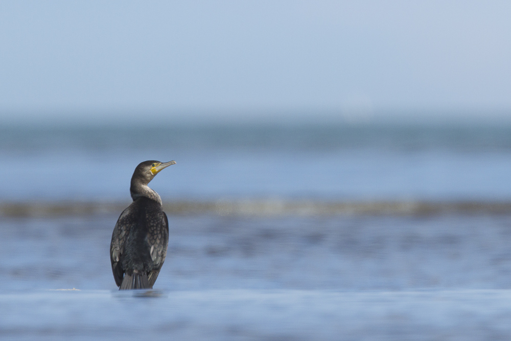

    Le lendemain je remet le couvert au bord de la mer sur un cormoran et une aigrette, couché sur le sable et impossible de nouveau d'avoir une image nette !!!
    Voici ces mauvais résultats, ai-je raison d'incriminer la chaleur et surtout y a-t-il une solution pour pallier à ce souci ?
    Voici les images en question pour que vous compreniez ma déception :
    • EXIF: Canon ( EOS 7D) | 560mm | 1/200s | f/5.6 | ISO 100
    • EXIF: Canon ( EOS 7D) | 560mm | 1/5000s | f/5.6 | ISO 640

    Oui, effectivement, on dirait bien un voile de chaleur, à moins que cela soit dû à autre chose.
    La mise au point manuelle n'aurait pas changé grand chose vu cette couche, mais je peux me tromper...

    Je pense perso, pas grand chose à faire, sinon attendre plusieurs jours que la terre soit un peu réchauffée, et que les brumes disparaissent, vue toute l'eau qui est tombée cette année, le sol est imbibé, il annonce du vent cela va aider à sécher les sols, courage j'espère que l'on va retrouver rapidement des conditions agréable du temps pour faire chauffée les cartes.

    Les solutions sont:
    -attendre que ca seche (ou mettre de gros ventillo pour aider)
    -optique adaptative comme sur les telescopes (c'est aps demain la veille )
    -t'approcher pour diminuer le volume d'air entre toi et ce que tu shootes

    Merci pour ces 2 derniers avis
    En gros, ce sont les fortes pluies de ces jours couplés à un réchauffement qui ont créé cet effet ! Du coup pas grand chose à faire si ce n'est privilégier les sorties matinales ou de fin de journée !!! Pour s'approcher d'avantage, c'était compromis sans déranger les sujets ... Rien est simple en photographie, on rencontre toujours de nouveaux soucis !!!

    Faut aussi éviter les plans rasant, car même si ils sont appréciés, car c'est assez près du sol qu'on les ressent le plus (jusqu'à un bon 1m environ, parfois plus mais pas à cette période je pense)
    C'est l'AF qui s'en ressent le plus, alors que visuellement on à l'impression que cela n'est pas si dramatique, alors comme le dit JC, la map manuelle peut permettre d'obtenir mieux, car si visuellement on est mieux que ce qu'on obtient c'est que la map elle foire complètement en Auto alors qu'on manuel ont peut se rapprocher de ce qu'on voit

    Me lever était impossible sans risque de faire fuir les sujets et bien que le soleil est présent on est dans une période critique pour les mammifères surtout que l'hiver a été difficile par chez moi également ! Merci pour ces conseils, la prochaine fois que ça arrive je tenterai une map manuelle Sinon je tenterai une approche un peu plus tôt !

    Pour les photos que tu a mise la première en effet est complétement bouffée par les brumes de chaleur, la seconde il me semble bien que tu ai un beau front focus sans doute causé aussi par la même cause comme le dit GP. Les solutions il n'y en a pas a part aller se coucher, faire une map manuelle résout les problemes d'af, les vitesses basses amplifient le phénomène.
    Et chose que j'ai vérifié (qu'une fois c'est vrai) avec un 500 vs mon 300 et les TC ces derniers me semblant amplifier le flou et le moutonnement , la difference de qualité entre les deux étant beaucoup moins importante dans des conditions correctes.
    Mais quand cela veux pas, cela veux pas, je me souvient d'une grèbe prise au ras de l'eau a 10/15 metres et tout poubelle inserviable. Quand a plus tot ou pas, je ne sais pas si cela joue toujours, je pense que dans mon cas c'est la difference entre la température de l'air et de l'eau qui créait ces perturbations, pas comme les turbulences de chaleur d'un champ de blé en ete.
    j'ai parfois eu ce souci en utilisant de longue focale quand le temps est chaud et humide ( et sans vent ) et je n'ai rien a proposer comme solution si ce n'est de faie des prises de vu un autre jour ou a un autres moment de la journée.
