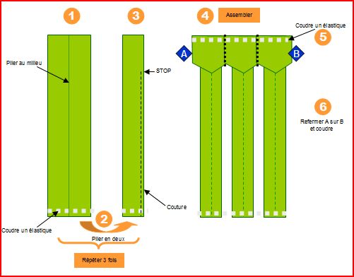

    Commençons par un petit schéma explicatif et commentons.

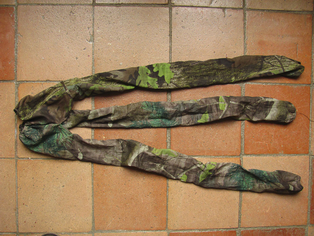

    1) Découper 3 bandes d’environ 8 centimètres (un peu plus que la circonférence des pieds) sur une longueur… qui dépendra de la hauteur de votre pied ou de ce que vous souhaitez couvrir.
    A chaque extrémité de ces bandes, coudre un élastique plat de mercerie de manière à faire froncer le tissu. J’ai piqué l’élastique directement sur le bas du tissus en le tendant pour me simplifier la tâche.
    2) Replier chaque bande en deux dans le sens de la longueur
    3) Coudre les deux bords rabattus en partant de l’élastique jusqu’à environ 10 ou 12 centimètres de l’autre extrémité.
    Retourner comme une chaussette le tube obtenu afin que la couture se retrouve à l’intérieur.
    Recommencer l’opération pour chacune des 3 bandes

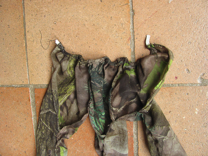

    4) Assembler les 3 bandes en cousant deux à deux la moitié des bords restés libres. Sur les 10 ou 12 centimètres, il ne faut pas coudre la totalité, autrement vous ne pourrez plus ouvrir votre trépied.
    5) Coudre un élastique en haut, il permettra de refermer la housse sur le haut du pied ou sur la rotule.
    6) Refermer l’ensemble et coudre A et B (schéma)

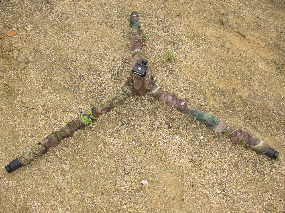

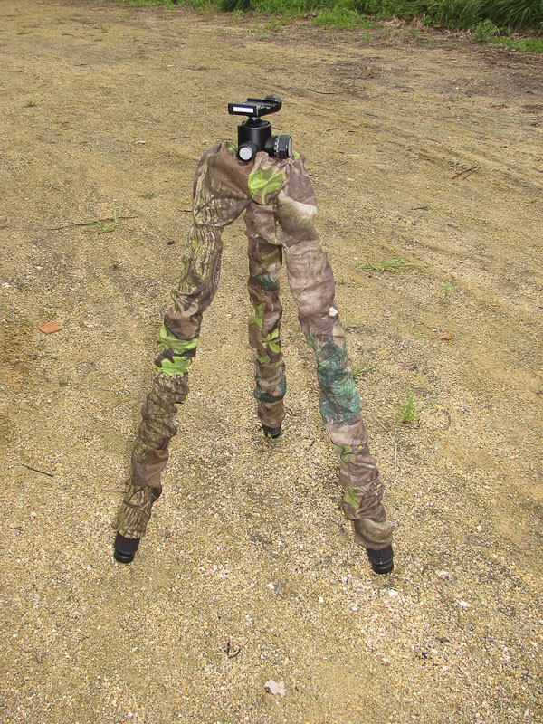

    Voilà, cette housse est légère et peut être adaptée à la longueur des jambes car les élastiques se serrent et maintiennent le tissu.
    L’élastique du haut permet de dégager la tête ou rotule, ou de la camoufler.
