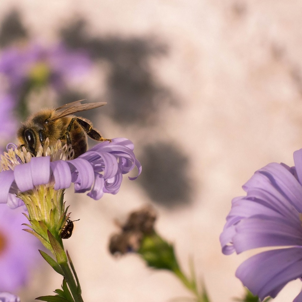

    Bon,allez,je me lance:Voici une image (légèrement post-traitée) que j'ai prise cet après_midi avec mon 70-300+bonnette mcr150.
    • EXIF: Canon ( EOS 700D) | 70mm | 1/640s | f/25 | ISO 1600
    Je me soumets à vos commentaires avisés.
    Tu devrais poster dans l'album macro, histoire d'avoir des commentaires ; les ateliers ne sont pas fait pour cela.
