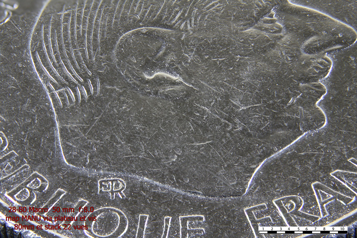

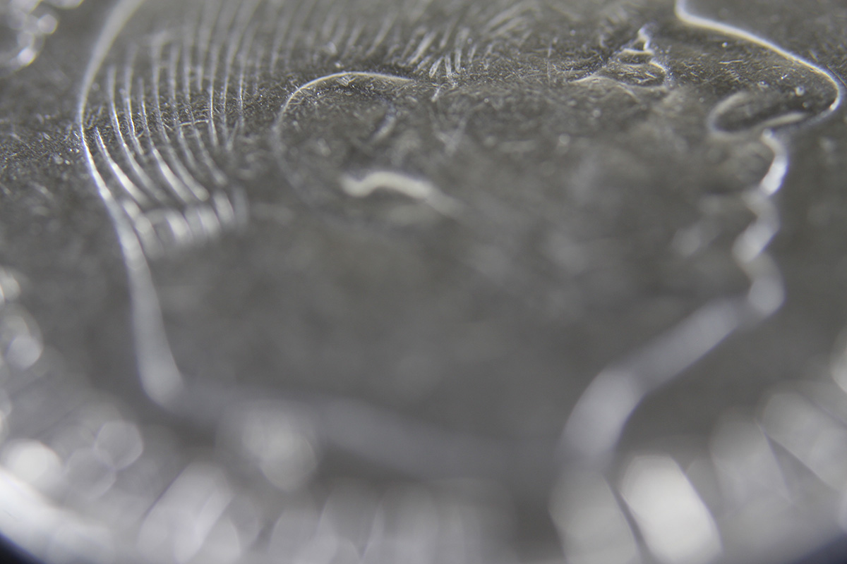

    Smile Nouvel essai 28-80
    Essai sur pied en position 50 mm et f:8.0
    La pdc est faible mais c'est net.
    J'ai photographié une pièce de 1 franc, côté face et fait un empilement pour avoir le cliché complet.
    La pièce est à environ 30° d'angle et éclairée par deux lampes. Du bien classique.
    Résultat :
    • EXIF: Canon ( EOS 40D) | 50mm | 1/15s | f/8 | ISO 200
    et
