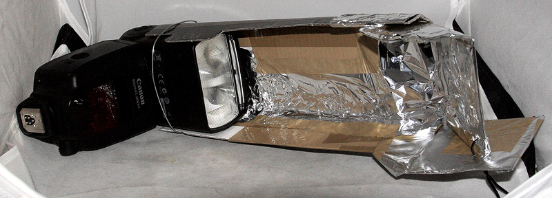

    Alors je me suis amusé à fabriquer un truc pour que le flash éclaire devant, c'est pas trés académique, plus une ébauche à peaufiner, il s'agit d'un morceau de carton suffisement long pour arriver plus loin que le devant de l'objectif et le bout se rabat pour éclairer devant.

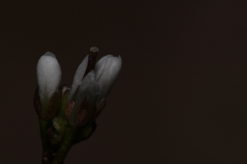

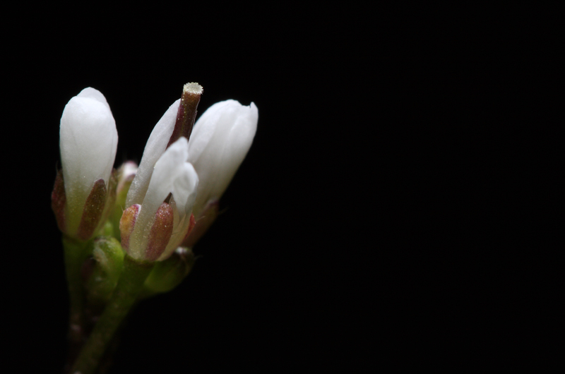

    Photo avec le 580EX, tête orientée vers le bas et diffuseur "maison"
    • EXIF: Canon ( EOS 30D) | 100mm + bague Kenko 36mm| 1/250s | f/10 | ISO 320
    Même photo avec le flash mais sans le diffuseur
    Et voilà la photo du flash avec le système
    • EXIF: Canon ( EOS 30D) | 24mm | 1/60s | f/9 | ISO 250

    L'avantage que je trouve c'est que même avec les 3 bagues allonges et en étant à 5 cms du sujet la lumière du flash arrive devant et en retournat le boitier je peux éclairer sur le côté. Je vais tenter d'autres montage histoire de peaufiner la chose.
    De plus on peut "fermer" en dessous pour canaliser le flash uniquement sur le devant ou alors mettre un bout de carton avec de l'alu en biais en dessous ce qui permet d'éclairer de face et par dessus en même temps.
