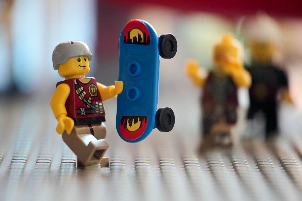

    Suite à mes précédents test visant à comparer le rendu, avec un même cadrage et les mêmes ouvertures, entre un 70-200 f/4 et le 100mm, voici un nouvel essai pour voir le rendu du 70-200 f/4 avec un TA25 (tout ce que j'ai de toute façon) et la distance de MAP mini.
    Mes filles ont été à nouveau mise à contribution avec la création d'une petite scène en Lego.
    J'ai travaillé en AF, MAP sur le personnage au skate, collimateur de gauche entre la 2ème et la 3ème grenade. Expo à +1/3 d'IL. Déclencheur manuel.
    Pour le développement, Bdb calée sur la dernière grenade du personnage au skate, netteté RAW à 6, netteté RVB à 295, seule la 1ère image à 200mm a subit une petite remontée d'expo.
    Réduction des images sous LR 3.6
    L'essentiel étant ici de mesurer la distance de MAP et de vous donner un ordre d'idée de la PDC et du rendu de l'objo.
    J'ai essayer d'avoir un cadrage similaire, mais ce fut compliqué car :
    - je ne suis pas pile à l'horizontale (de toute façon je veux un petit angle pour voir les plots ronds LEgo)
    - en reculant j'ai dû modifier un peu l'angle de PDV
    - le cadrage à la MAP mini n'est pas le même (on zoome plus grand à 70mm )
    Pour finir ces préliminaires, mon capteurs est pourri, je le sais ; je monte avec ce qu'il faut à 1200m d'altitude pour le nettoyer, c'est vaiment trop poussiéreux chez moi !
    Place aux images :
    A 70mm, f/4.
    • EXIF: Canon ( EOS 5D Mark II) | 70mm | 1/8s | f/4 | ISO 500

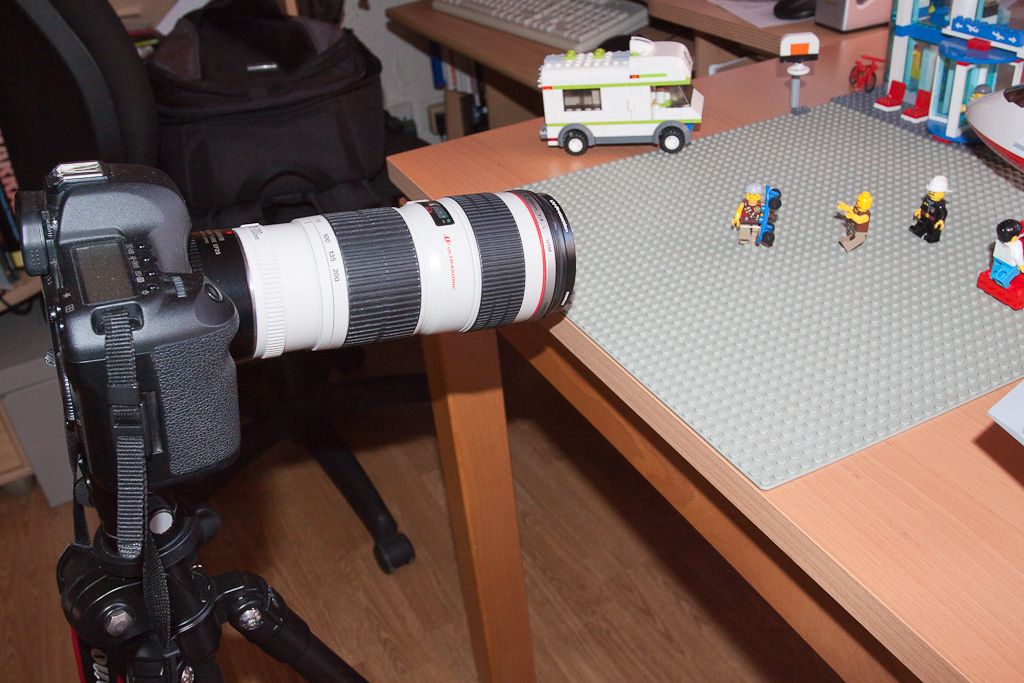

    Distance de MAP mesurée : 42 cm (sujet-capteur)

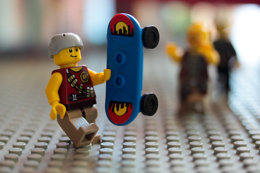

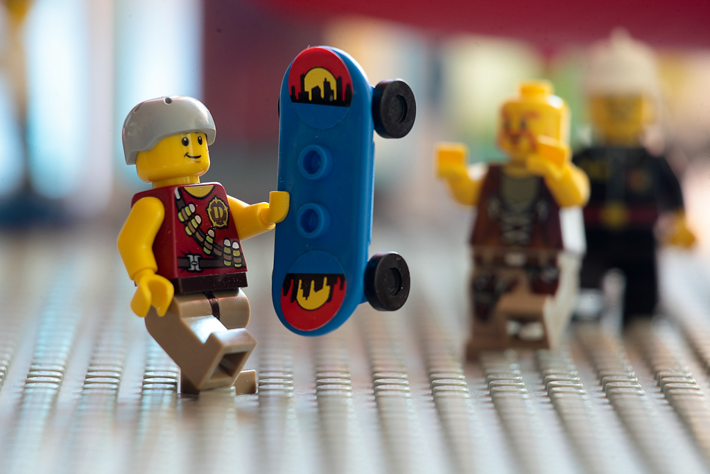

    A 200mm.
    A f/4
    • EXIF: Canon ( EOS 5D Mark II) | 200mm | 1/8s | f/4 | ISO 500
    A f/8
    • EXIF: Canon ( EOS 5D Mark II) | 200mm | 0.6s | f/8 | ISO 500
    A f/11
    • EXIF: Canon ( EOS 5D Mark II) | 200mm | 1.3s | f/11 | ISO 500

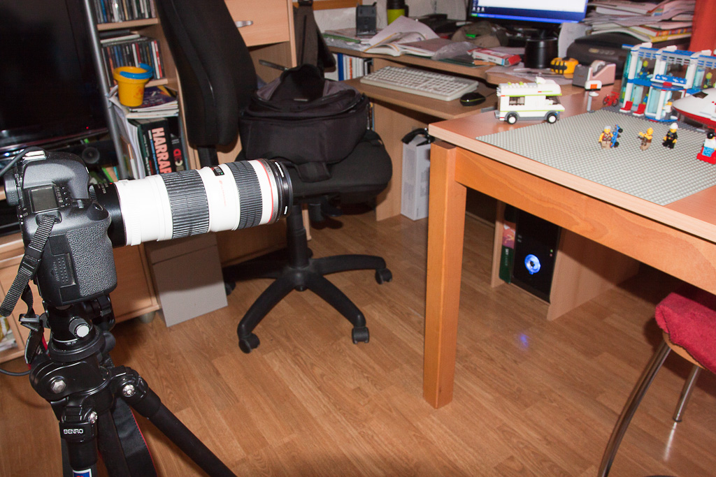

    Distance de MAP mesurée : 88-89 cm (sujet-capteur)
