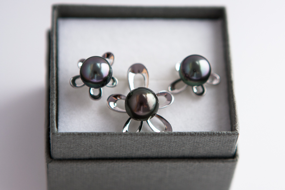

    Désolée, je n'ai pas eu beaucoup de temps pour vous poster les photos. J'ai essayé un peu de tout et même fabriquer moi-même une boîte à lumière voici ce que j'obtiens le mieux.
    Est-ce que c'est l'objectif qui ne convient pas parce que ce n'est pas un objectif macro ? Pourquoi je n'ai jamais assez de profondeur de champ ?
    Merci d'avance pour votre aide ?
    • EXIF: Canon ( EOS 1000D) | 70mm | 1/250s | f/3.5 | ISO 200
    novembre 2013
    IdF (77)
    2 071
    5D4,5D3,6D2,7D
    S17-50f2.8, S50f1.4A, C70-200f2.8, S85f1.4, S105f1.4,S135f1.8, S120-300f2.8S
    As tu calculé ta profondeur de champ ? sur APSC 70mm à F3.5 si map à 40-50cm tu dois avoir environ 3-5mm de PDC, à F10 environ 10-15mm.
    Attention aux angles d'inclinaison du boitier+obj par rapport aux bagues, qui peuvent aussi te faire sortir de ta PDC.
    Le bord de la boite coin inférieur droit me semble plus nette que le gauche.
    Ou as tu fait ta map ? en liveview ?
    Est ce ton reflet dans les perles ? la je ne pense pas que tu ai utilisé une boite à lumière, je vois trop de reflet : une porte, une table, une fenêtre, peut être même un cendrier (ou quelque chose d'approchant). Ou est ce mon imagination ???

    - le "cadre" ( le boitier en carton n'est pas terrible) pour mettre en évidence tes bagues, le seul support blanc aurait été mieux...
    - je n'arrive pas à déterminer exactement les sources d'éclairage utilisées....et je pense que tu as utilisé la lumière naturelle....mais, pas sur la terrasse.........juste dans une pièce....d'où un manque de lumière
    - pour la profondeur de champ....il faut se renseigner avec ce lien ....Hyperfocal Distance and Depth of Field Calculator - DOFMaster
    comme le signale "yvnod77" c'est un point très important qui te permettra de réfléchir justement à cette notion de "zone de netteté" définie par la profondeur de champ...et, pour des sujets de cet ordre, le meilleur éclairage que je connaisse est le flash avec une sofbox.....il te permet de travailler à f/5,6 voir f/8 ou plus....et pour tes bijoux, c'est nécessaire....

    Alors là, je suis épatée ! Oui, c'est mon reflet qu'on voit. J'ai fait une boîte à lumière en carton avec des ouvertures sur les côté et des calques mais je n'avais pas de spots... donc, j'ai juste posé le carton dans une pièce qui me semblait bien éclairé pour au moins mettre les bijoux sur un fond blanc.
    Ok, il faut que j'étudie un peu les formules de PDC... je retiens aussi f:5,6 f/8 pour les photos de bijoux. Merci beaucoup !
