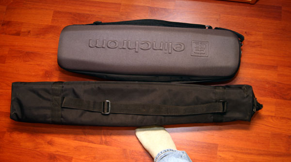

    Le kit rangé tient dans 2 sacs assez petit.
    1 en tissus pour les box et les pieds.
    1 rembourré pour les flash.
    J'ai mis mon pieds pour avoir l'échelle.

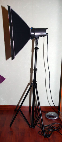

    La qualité perçue de l'ensemble est très bonne. Les montages et démontages sont envisagés sans appréhension.

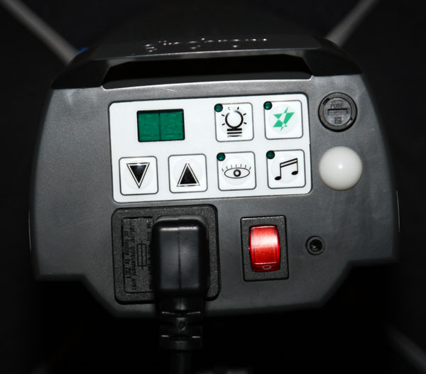

    Le panneau arrière permet les réglages suivants :
    - A gauche le réglage de la puissance par 1/10 de 2 à 5
    - A droite en haut,
    -> le réglage de la puissance de la lampe pilote de 100W : OFF / ON max / ON mini / ON proportionnel à la puissance du flash.
    -> Le déclenchement du flash pour test ou vider la charge en cas de grosse variation du réglage.
    - A droite en bas,
    -> Le réglage ON / OFF du détecteur de luminosité permettant de déclencher le flash par un autre flash. C'est très sensible en intérieur, même si le flash n'est pas du tout orienté dans la direction.
    -> Le réglage du signal sonore de charge : ON / OFF

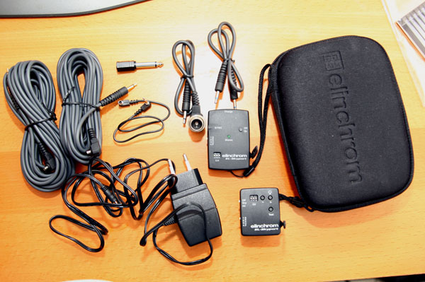

    J'ai aussi acheté le kit EL-Skyport.
    Il comprend un émetteur et un récepteur universel permettant de gérer 4 groupes de flash et plusieurs type de câbles et adaptateurs. On peut donc l'utiliser sur un flash cobra en manuel.
