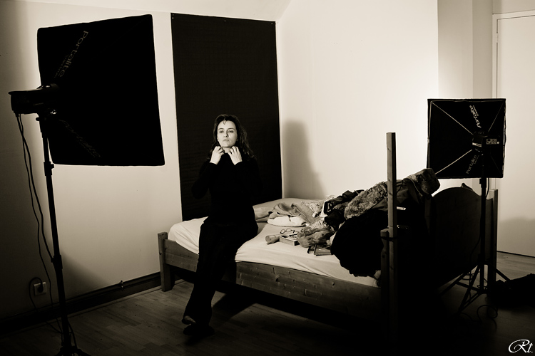

    Photo des éclairages mis en place avec un lit deux places, cela te permets de voir la distance de mon éclairage de fond et le set up utilisé avec une photo résultant de la séance.. je débutais alors indulgence
    • EXIF: Canon ( EOS 50D) | 24mm | 1/250s | f/11 | ISO 100

    Les d-lite 4 et 2 ont une plage de réglage de 5 diaphs (et non pas 4).
    5 -> 400 Ws
    4 -> 200 Ws
    3 -> 100 Ws
    2 -> 50 Ws
    1 -> 25 Ws
    5 -> 200 Ws
    4 -> 100 Ws
    3 -> 50 Ws
    2 -> 25 Ws
    1 -> 12.5 Ws
    Bon, ça n'apporte pas grand chose à la discussion :-)
    En tout cas je suis content de mon kit d-lite 2/4 + softbox.
  30. #30
    Membre Avatar de AleMatt
    Rouen
    2 430
    EOS 5D MkIII
    Éternelle discussion, tout dépend si l'on compte les crans ou les intervalles.
    Si on compte les intervalles, il y a bien 4 diaphs!

    Bonjour Alexandre,
    En effet, je fais référence à votre travail, je l'apprécie d'autant plus puisque c'est moi qui vous ai demandé l'autorisation de référencer votre site dans le mien récemment... Comme le monde est petit!
    Faute de gros moyens, je vais faire mes armes avec un équipement "strobist" pour commencer.
    A bientôt,
    Marc
