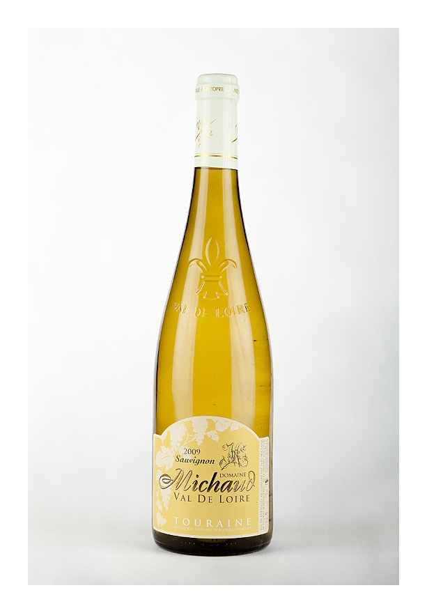

    Je ne comprends pas comment faire pour bien photographier le verre et les surfaces réfléchissantes. J'essaie avec des bouteilles. J'essaie plusieurs fois et ça ne me convient jamais.
    J'en arrive à me dire que c'est mon environnement qui ne va pas. Pourtant, je travaille dans la pénombre en écoutant du Bach. Je ne suis pas particulièrement stressé. Seulement, j'essaie plein de possibilités et il y a toujours quelque chose qui ne va pas.
    Là, ce n'est pas la pire des images. A droite légèrement sur l'arrière, j'ai un flash Elinchrom perché haut avec une boîte à lumière dirigée vers les bouteilles, assez éloignée desdites bouteilles et avec une puissance élevée. J'ai un autre flash avec une boîte à lumière semblable mais à puissance minimale et plus proche des bouteilles à gauche qui tape sur le devant.
    Je ne sais pas ce que vous en pensez. Pour moi, les reflets sur la gauche des bouteilles ne sont pas trop gênants. Par contre, sur la droite, ça fait des découpes bizarres.
    Il n'y a aucun traitement ou recadrage. Seulement un redimensionnement.
    Je suis impatient d'avoir vos avis et suggestions.

    A mon avis, il faut qu'il y ait un peu de reflet. Je n'arrive pas à quantifier, par contre. Trop doux et le verre semble poussiéreux ; trop fort et ça semble trop artificiel.
    Dans le même temps, lorsque je vois des photos de belles bouteilles, souvent elles sont le produit d'un travail sous Photoshop.

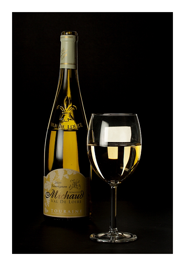

    Pour ce qui me concerne et à part le collage de l'étiquette, je n'ai pas réalisé de retouches autres. Tu cherches à avoir quels reflets ??

    J'aimerais assez des reflets qui soient bien blancs mais pas envahissants et peut-être assez diffus.
    Par exemple, sur la photo que je poste, je trouve que les reflets de gauche sont à la fois trop marqués et pas assez "claquants". Mais bon, au bout d'un moment, je n'arrive plus à juger mes photos, aussi.

    essaye avec une softbox de chaque coté des bouteilles et qu'elles soient un peu plus avancées que les bouteilles + un filtre polarisant (si tu en possède un) pour diminuer un peu l'impact des reflets

    Mais pour la photo que j'ai mise, elle est vraiment mauvaise ? Le silence à son sujet apporte peut-être la réponse

    Ce qui me gène sur ta photo c'est le fait que l'on distingue trop l'origine des reflets. Sur la gauche des bouteilles ont identifie trop ta softbox , pour éviter cela je dirais qu'il faut la mettre à la même hauteur des bouteilles pour qu'elle dessine un liserai blanc (plus ou moins épais selon l'avancement ou pas par rapport aux bouteilles). Et sur la droite on dirais qu'il y a un morceau de tissu blanc qui pend.
    Va regarder ce lien Object photo and lighting setup with Softbox, Reflector and Regular Flash by Constantin Barbu pour te donner une idée d’éclairage. Si tu as 2 softbox tu peux remplacer le réflecteur par ta 2eme boite à lumière.

    Comme dit précédemment tu peux t'aider avec un polarisant et surtout jouer avec l'angle et la distance de tes flashes. Plus t'es loin et indirect, moins t'as de reflets. Enfin, ça me parait logique comme ça.. .
    Tu peux aussi regarder le chapitre 7 page 119 du Manuel d'éclairage photo de Fil Hunter & Al. 2012 - magnifiques photos de vases. (Je n'en suis que page 14 mais ça me semble super bien, souvent conseillé ici) En gros, tu éclaires ton fond derrière la bouteille (en dirigeant vers le fond). Et c'est la diffusion uniquement qui va souligner les contours du verre. C'est donc un éclairage très indirect. Alors je suggère (bien que je sois débutant en éclairage, malgré mes milliers de photos studio sans toucher aux setups.........) de placer une source très indirecte assez forte, et une source assez diffuse en direct.
    Sais pas si tu me suis... Et j'espère que les pros ne m'en voudront pas de m'avancer ainsi.
    Tu peux aussi trouver de nouvelles idées sur strobox : Commercial photo and lighting setup with Reflector and Diffuser by Fernando Saenz
    Pour tes photos : la définition et le contraste sont là mais je trouve qu'il y a trop de reflets et que l'objet est noyé... J'espère que ça t'aidera, tu vas sans doute arriver à faire ce que tu cherches. Qu'as-tu comme matériel (je ne connais que l'éclairage avec 2 RX300 et les accessoires)

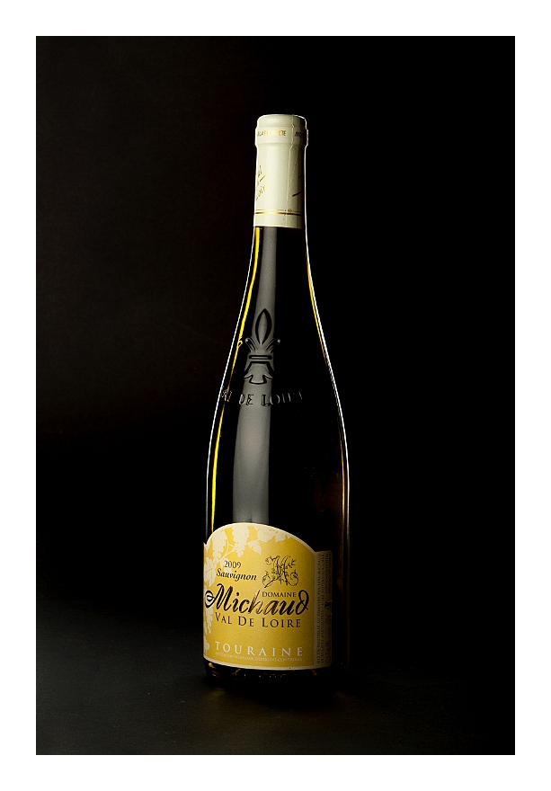

    Technique d'éclairage du verre pour l'essentiel, deux techniques d'éclairage en gros, fond clair / ligne noires ou fond sombre / lignes claires. En général, c'est de l'éclairage indirect afin d'éviter les reflets disgracieux mais rien n'empêche non plus de contrôler ces reflets afin de créer du volume.... en même temps, je dirais presque que pour le verre tout est dans le contrôle des reflets mais ceux-ci tu les vois avant même de prendre la photo grâce aux lampes pilotes.

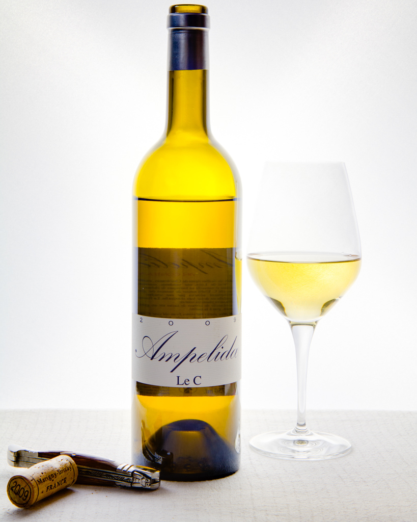

    Un exemple avec verre, vin et fond blanc : Carafe et vin.

    Essaie un test avec la bouteille de blanc et cette configuration là : http://danielcluzel.fr/danielcblog/w.../01/Set-up.jpg (si les bal ne sont pas totalement derrière la bouteille, leur lumière risque de venir frapper les flancs de la bouteille auquel cas installe des caches entre les bal et la bouteille).
    Membre Avatar de DanielC
    Tours
    2 912
    Canon EOS 450d et 50d
    Et un autre test sur fond noir ainsi : http://danielcluzel.fr/danielcblog/w...01/Set-up2.jpg

    Hum... La BAL derrière le fond noir ? Par dessus en plongée, sans doute ?
    Tours
    2 912
    Non, parallèle au fond mais plus large que le fond, il doit dépasser sur trois côté (le haut, à droite et à gauche), cela dessinera le contour de la bouteille. Bien entendu il est fortement conseillé d'utiliser un fond noir opaque.

    Citation Envoyé par DanielC Voir le message
    Mais si je place les BAL ainsi, avec la bouteille en avant, l'étiquette va être dans l'ombre, non ?
    Tours
    2 912
    Exact, mais cela te permettra de mieux comprendre le phénomène, fond clair / ligne noires... pour l'étiquette, plusieurs possibilités ensuite... un éclairage juste pour elle, ou alors reculer les bal jusqu'à son niveau légèrement devant elle mais toujours orientées vers le fond.

    D'accord. Merci ! Je vais procéder par étapes.
    Oui, c'est d'ailleurs pas plus mal, cela permet de voir comment se réparti l'éclairage et à quoi sert chaque source
    Je te laisse deux liens permettant de voir ce que tu devrais obtenir avec ces deux techniques :
    Avec fond blanc
    (à noter que pour celle-ci j'ai reculé les bal comme expliqué plus haut pour éclairer l'étiquette)
    Avec fond noir
    Voila, ce sont deux exemples te permettant de mieux visualiser l'explication des schéma postés précédemment... après, il faudra que tu cherches à éclairer l’intérieur de la bouteille et donc le liquide pour la photo sur fond noir ou encore comment éviter la surexposition des étiquettes...

    Ce qui est intéressant, c'est que lorsque je suis parti dans cette idée de photo de bouteilles, j'étais confiant. Je pensais que ça allait aller relativement vite et bien. Il y a plein de paramètres que je n'avais pas pris en compte.
    Il est vrai que c'est une sensation assez répandue et partagée par beaucoup mais la réalité est toute autre... photographier des objets posent aussi beaucoup de problèmes auquels il faut s'adapter... mais nul doute que tu y arriveras... mais dis nous, où en es tu et que donnent tes nouveaux tests ? As tu essayé avec les deux exemples que je t'ai donné ?
    Je te propose une autre photo réalisée avec la technique fond sombre / ligne claire, tu devrais pouvoir obtenir cela maintenant...
    • EXIF: Canon ( EOS 50D) | 60mm | 60mm | 1/200s | f/11 | ISO 100
    Daniel

    Je ne peux pas dire que j'ai avancé. Ce que mon copain photographe m'a dit, en gros, je l'avais appris par moi-même : l'exercice est difficile et il y a beaucoup de facteurs qui entrent en ligne de compte. Par exemple, il ne faut pas hésiter à utiliser de grands cartons noirs (ou travailler dans un local sombre) pour éviter les reflets parasites.
    J'ai un peu laissé de côté les photos de bouteilles. J'y reviendrai.

    Chaque bouteille reflètent la lumière sur l'autre...
    Prends une seule bouteille à la fois.
    Egalement, mets un carton noir sur la gauche si ton éclairage principal est du coté opposé donnera du relief.
    De plus, un miroir placé derrière la bouteille va réfléchir le lumière et éclairer le contenu.
    Refais un essai...

    J'ai acheté le livre en question, j'ai vraiment appris pas mal de choses.
    Du coup, ça m'a donné de suite envie de pratiquer.
    Résultat à l'arrache, un peu avec -excusez l'expression- ma bite et mon couteau :
    • EXIF: Canon ( EOS 7D) | ISO 200
    Alors pour les gros défauts : la bouteille trop proche du fond fait que le halo de lumière déborde sur les contours, ce qui donne cet effet de flou assez désagréable.
    J'aurais dû me placer au niveau de l'étiquette aussi.
    Et aussi dans une certaine mesure éclairer légèrement l'étiquette pour une mise en valeur.
    Je ne suis pas spécialement mécontent du résultat malgré tout vu la mise en place improvisée.

    Le résultat est encourageant. Je vais peut-être acheter ce livre, moi
