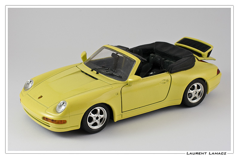

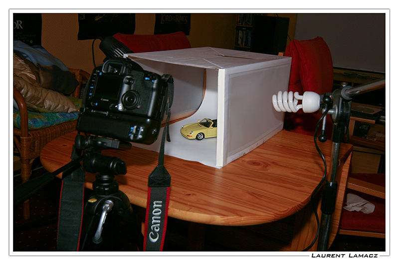

    J'avais envie de partager avec vous cette expérience. Nous n'avons pas tous les moyens de nous payer du matériel hors de prix. Un carton, deux feuilles de calque, deux lampes sur pied, une feuille de papier cartonné blanc ou noir pour le fond et voilà :
    • EXIF: Canon ( EOS 300D DIGITAL) | 20mm | 1/60s | f/5.6 | ISO 200
    • EXIF: Canon ( EOS 30D) | 50mm | 1/10s | f/14 | ISO 200
    D'autres photos prises avec ce système : PHOTO PASSION - Avec peu de moyen...

    manque un jolie reflet sur la carrosserie, comme sur "la-voiture-verte" (oui je suis un grand spécialiste en automobile:p ) donc je conseille de jeter un oeil sur les autres réalisation !
    pour l'œuf j'aurai bien vu une feuille noir a gauche pour donner plus de relief (les gouts et les couleurs..)

    Effectivement quel oeil :thumbup: : pour la porsche j'avais utilisé un petit parapluie blanc sur une des lampes ce qui a adouci la lumière et a effectivement éliminé le reflet sur la voiture.
