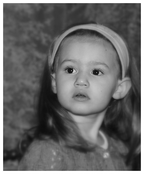

    Par défaut Visage et essai à pleine ouverture.
    J' ai fait pour la 1ère fois un essai en N&B sur ma petite fille en prenant en pleine ouverture à 1600 iso avec le 50mm. Voila le résultat.
    A vos avis.
    Jean Michel.
    • EXIF: Canon ( EOS 400D DIGITAL) |50mm | 1/60s | f/1,4 | ISO 1600

    jolie petite bouille

    ouai,ouai,ouai... y a un truc qui me plais bien dans cette photo! le cadre est agréable, l'expression bien capté. seul bemol au niveau de la teinte que je trouve un peu molle. bien à vous

    Belle bouille, peut-être qu'un format carré serait plus adapté, coupure en bas au dessus du premier bouton, et 1 petit cm de moins en haut. Maintenant c'est toi l'artiste.

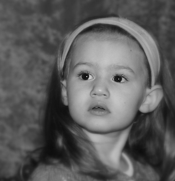

    Cette version est elle meilleure?
    Jean Michel.
    • EXIF: Canon ( EOS 400D DIGITAL) | 50mm | 1/60s | f/1,4 | ISO 1600

    oui
    mais en 800*800 cela donnerait encore plus sur l'écran

    La bouille est mignonne. Personnellement, je préfère la V1.
    Techniquement, le regard n'est cependant pas très net, ce qui est toujours dommage sur un portrait qui joue avec la PDC. 1/60, tu es limite en vitesse pour contrer ton flou de bougé. De plus, à moins d'un portrait posé (ce qui ne semble pas le cas puisque le regard n'est pas dirigé vers toi), 1/60, c'est aussi un peu juste pour contrer un bougé involontaire du sujet. C'est peut être une cause de ce voile de flou sur le regard.
    Par contre, j'ai 2 interrogations. Ta photo semble être faite en mode priorité vitesse, ce qui est surement le pire moyen pour faire une photo à pleine ouverture. En Tv, ça me semble donc un gros coup de chance que tu sois à F/1.4, à moins que tu aies corrigé ta vitesse pour ouvrir à F/1.4, mais tu n'es pas à l'abri d'une surprise, puisque selon les conditions de lumière, tu peux être à F/1.4 et la seconde d'après à F/2. Donc, quand tu veux shooter à P.O., c'est mode Av et là tu règles au taquet à F/1.4.
    2e interrogation : je trouve le flou pas très crédible, en particulier des cheveux et de l'épaule en avant de la MAP. Même si la PDC à F/1.4 est courte, vue l'orientation du visage et des épaules, il y a forcément un morceau de pull (celui qui est dans le même plan et à la même distance que le nez) qui devrait être net (entre 2 et 8cm de PDC selon la distance d'1 à 2m). J'ai donc l'impression d'un rajout de flou gaussien.

    Merci pour tes remarques et propositions. N'ayant pas encore une bonne expérience en portrait je vais utiliser le mode AV à présent. Pour ce qui est du flou, en effet j'ai fait un léger flou gaussien sur l'avant.
