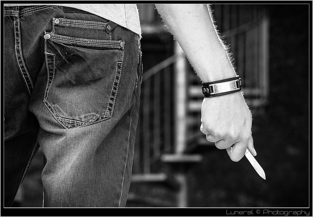

    J'aimerais avoir votre avis sur une photo que l'on devra présenter jeudi prochain à notre TP de Photographie.
    La consigne : nous avions 15 minutes maxi pendant le cours pour prendre la photo, et nous étions en binôme. Il fallait :
    - Un sujet humain
    - Un objet ou bâtiment
    Le sujet humain devait être prépondérant à l'objet ou au bâtiment (donc avoir plus d'importance visuelle, et être le sujet principal).
    Voici la photo :
    • EXIF: Canon ( EOS 5D Mark II) | Canon EF 70-200 f/2.8 L IS I | 105mm | 1/60s | f/8 | ISO 100
    J'ai eu à gérer pas mal de choses pour cette photo : l'idée de base dessinée sur un croquis, focale, profondeur de champ (pour que l'arrière-plan puisse se distinguer), placement du modèle (inclinaison du couteau, etc), cadrage et tout petit coup de flash pour mieux révéler les détails et mettre en valeur le sujet (mais ça se voit à peine).
    Qu'en pensez-vous ?

    bien réalisé !
    janvier 2012
    Alsace
    5 330
    EF, EF-S, ZE
    très bien même...les reflets métalliques sont un poil dur sur le bracelet génant un poil la lecture du couteau lorsque l'on descend le long de l'avant bras (gestion sympa des poils au passage)
    manque un peu de fesse ton modèle ! mais ça lui donne un côté petite frappe...
    PDC bien gérée;
    bien vu
    cdlt
    ça va lui faire plairir au modèle...:-)
    Belle Image

    Éventuellement sans la couture au milieu du luc? (il suffit donc de recadrer en enlevant 3 cm à gauche)
    C'est du beau boulot. Après, j'y connais rien dans le genre...

    Mon oeil est très attiré par la gourmette .... plus que par le couteau !

    Effectivement le bracelet est trop présent (Peut-être le coup de flash) mais l'image est bien composée encore que l'on peut encore accentuée l'angle bras-corps pour une meilleure diagonale.
    Cela reste une bonne réalisation et un beau N&B

    Le bracelet est trop présent et je n'avais pas vu qu'il s'agissait d'un couteau. Je pensais à un stylo.

    bonjour,
    perso, j'aime bien cette image et la préparation qui a été réalisée...
    perso, j'aurais privilégié un cadrage vertical avec coupure au niveau du coude pour avoir la diagonale.....
    seul "point noir"....le reflet de lumière super important sur la gourmette ET la lame.....fallait le voir au viseur et utiliser un réflecteur noir pour absorber cette lumière......

    Merci à tous pour vos commentaires
    J'en profite pour éclaircir quelques points :
    - Pour la coupure au milieu des fesses, je lis souvent ici que couper les articulations est particulièrement inesthétique... Du coup, lorsque l'on me signale le contraire, je ne sais plus sur quel pied danser !
    - Pour le couteau, j'ai du mal à voir comment vous pouvez le confondre avec un stylo, sauf si vous visionnez une photo en 2 secondes... Dans tous les cas, on a dû faire avec les moyens du bord, et à la fac, il aurait été difficile de trouver un gros couteau façon boucher (ce que j'aurais aimé avoir sur la photo lorsque je l'imaginais !). Après, je vous présente là le simple exercice avec toutes ses contraintes matérielles et temporelles, mais nul doute que je repasserai avec tout ce qu'il faut pour en faire une photo optimale (car je pense qu'il y a de quoi faire selon cette idée, peut être même une petite série)
    - Pour le bracelet, il attire effectivement l'oeil, et c'était voulu pour justement guider le regard en direction du couteau (lorsque je lis cette photo, mes yeux font : modèle -> bracelet -> couteau -> escalier). Dommage que ça n'ait pas eu le succès escompté
    - Pour le reflet sur la lame, il était recherché : à la base, il n'y en avait pas, et la lame devenait alors presque invisible... Du coup, le meilleur moyen que j'ai trouvé sur le moment et sans matériel pour la mettre en valeur, c'était de l'incliner de façon à ce que la lumière se reflète dessus.

    Moi j aime bien le côté brillant de la lame, c est celui du bracelet qui me gêne un poil comme dit plus haut....au pt tu aurais pu l adoucir, mais comme tu n y avais pas droit, je comprends le souci.
    Moi je dis bravo encore une fois pour cette compo dans l urgence...
    Tiens nous au courant des résultats si c est noté!
