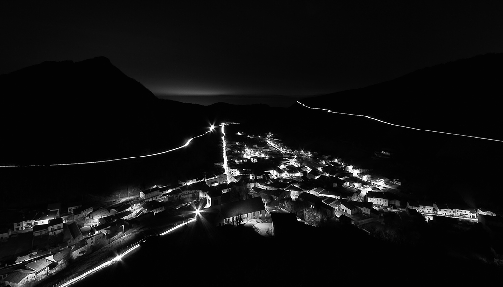

    Une petite photo de Cerdon dans l'Ain avec 6 poses de 30 secondes stackées afin de marquer les phares des voitures tout en contenant le bruit :
    • EXIF: Canon ( EOS 7D) | 10mm | 180s | f/4 | ISO 100
    Idem avec un diaphragme différent et 37 poses de 30 secondes :
    • EXIF: Canon ( EOS 7D) | 10mm | 1110s | f/13 | ISO 640

    salut, good job !
    Par contre je ne suis pas sur pour l'assemblage de x images ? réél intérêt ?
    Je préfère ta 1 avec un étoilé plus joli que sur la deux, superposition des images probablement.
    En tous cas c'est bien fait tout ça...

    Salut,
    pas évident de choisir, j'aime le ciel de la 1 (toujours important pour moi) et la seconde pour ses lumières en étoile / filé de voiture, façades des maisons moins limite en lumière.
    Dans tous les cas cette compo en V avec ces blancs et noirs profonds me plaisent bien. Bien joué pour moi Mr Frenzy !

    J'aime beaucoup la 1. le rendu est vraiment sympa, voies-tu réellement la différence entre 1 photo et l'assemblage de x photos???

    Pour le marquage des phares, je comprends que tu aies "stacké" (je vois le principe mais je ne pratique pas). Par contre je ne comprends pas pourquoi cela devrait limiter le bruit. 30 sec ou 6x30 sec n'est-ce pas le même bruit?
    En tout cas c'est bien contrasté et net. J'aurais p-ê tamponné les taches lumineuses isolées.

    Joli travail frenzy. Ca sera la 1 pour moi. Belle compo et ce ciel bien géré. J'aurai toutefois moi aussi tamponné les points lumineux isolés.
    Merci pour le partage.

    Merci pour vos retours.
    Pour le bruit il est évident que 6 poses de 30 secondes produisent moins de déchet qu'une seule pose de 180 secondes.
    Essayez de faire des poses longues de nuit et vous verrez la différence
    Par contre je ne vois pas de quels points lumineux isolés vous parlez ??

    Ah mais je parlais d'une pose de 30 sec seule, pas d'une de 180. C'est sûr que dans le cas où tu voulais filer les phares, ça se comprend et c'est intéressant de voir comment tu as travaillé. (le stack je connais pas, les poses de 20mn me font même pas peur)
    Pour les lumières isolées, je dirais :
    -le halo au milieu à gauche au bord de la route
    -la maison entre Cerdon et la route à droite au milieu
    -le truc dans le coin en bas à droite
    Abonné Avatar de frenzy
    2 476
    5DIII
    J'ai stacké pour trois raisons : avoir le filé des voitures, idem pour les nuages, et pour la réduction du bruit.
    -le halo au milieu à gauche au bord de la route : c'est une falaise
    -la maison entre Cerdon et la route à droite au milieu : c'est une maison de viticulteur, elle fait partie intégrante du village
    -le truc en bas à gauche : je vois pas de quel truc tu parles

    très intéressant, le rendu en N&B est vraiment convainquant, bien vu
    préférence personnellement pour la 2 à cause des veines de lumières + nombreuses traversant le village et un ciel avec moins de stries bien que + sombre
    (dommage sur cette dernière AMHA les phares de voitures étoilés au fond à gauche et devant)

    Merci pour ton passage Lauren.
    Les phares étoilés me choquent aussi, c'est le basculement du miroir et le rideau entre chaque pose qui ont provoqué cet effet, aussi bref soit-il.
    J'en tire donc une leçon, mieux vaut un diaphragme à 4 plutôt qu'à 11 avec ce genre de montage.

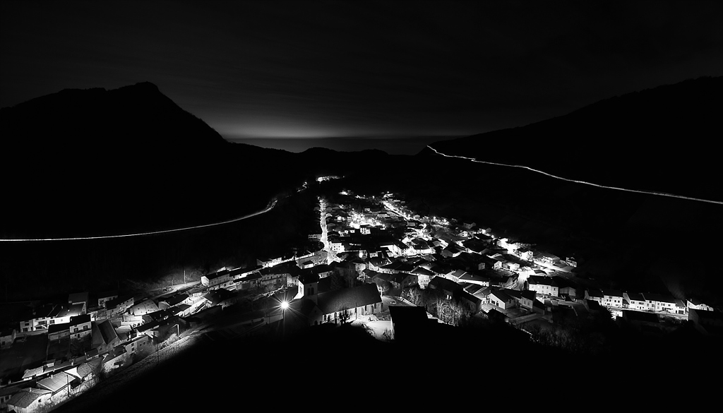

    Voila pour Dolgo, j'ai bien tamponné les zones auxquelles tu pensais ?
    Oui-oui. Après ce n'était qu'une suggestion, les 2 versions se valent.

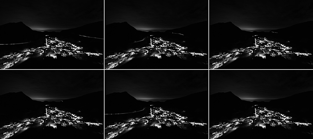

    Voila les 6 photos utilisées pour bien comprendre ce qui change entre chaque pose :
    • EXIF: Canon ( EOS 7D) | 10mm | 30s | f/4 | ISO 100

    autre exemple: feux tricolore
    tu fait des poses assez courte (pour figer les gens derriere) mais tu as ou le feux au rouge ou au vert (si pas de bol orange ) , avec le stack tu auras les 2 feux rouges et vert (voir orange mais une luminosite plus faible) et ta scene restera comme tu le souhaite
