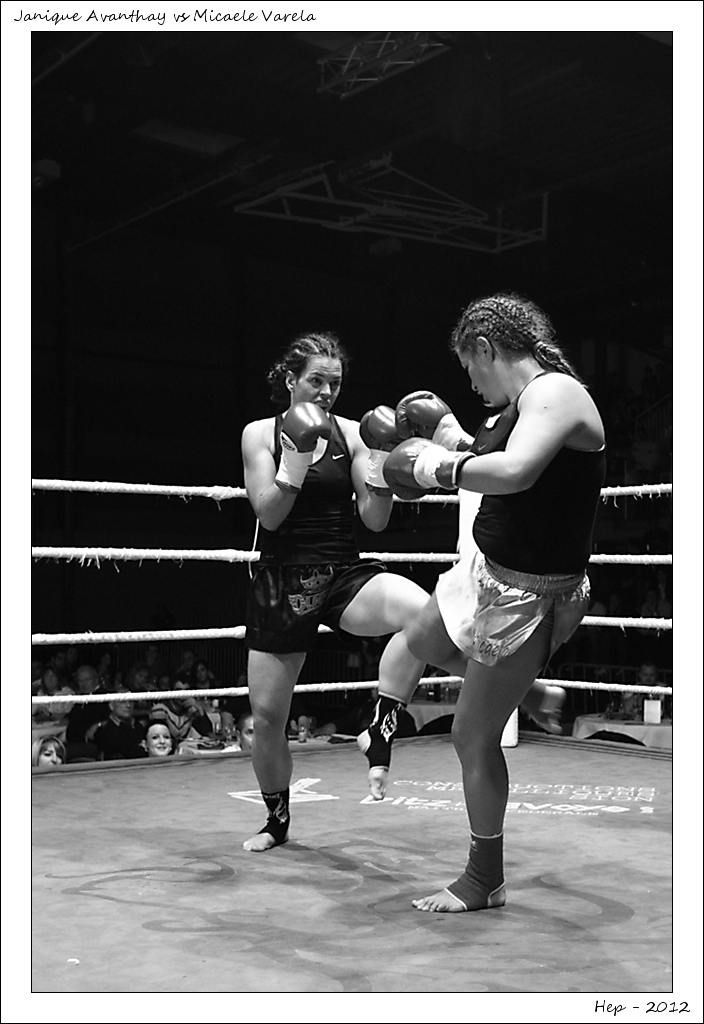

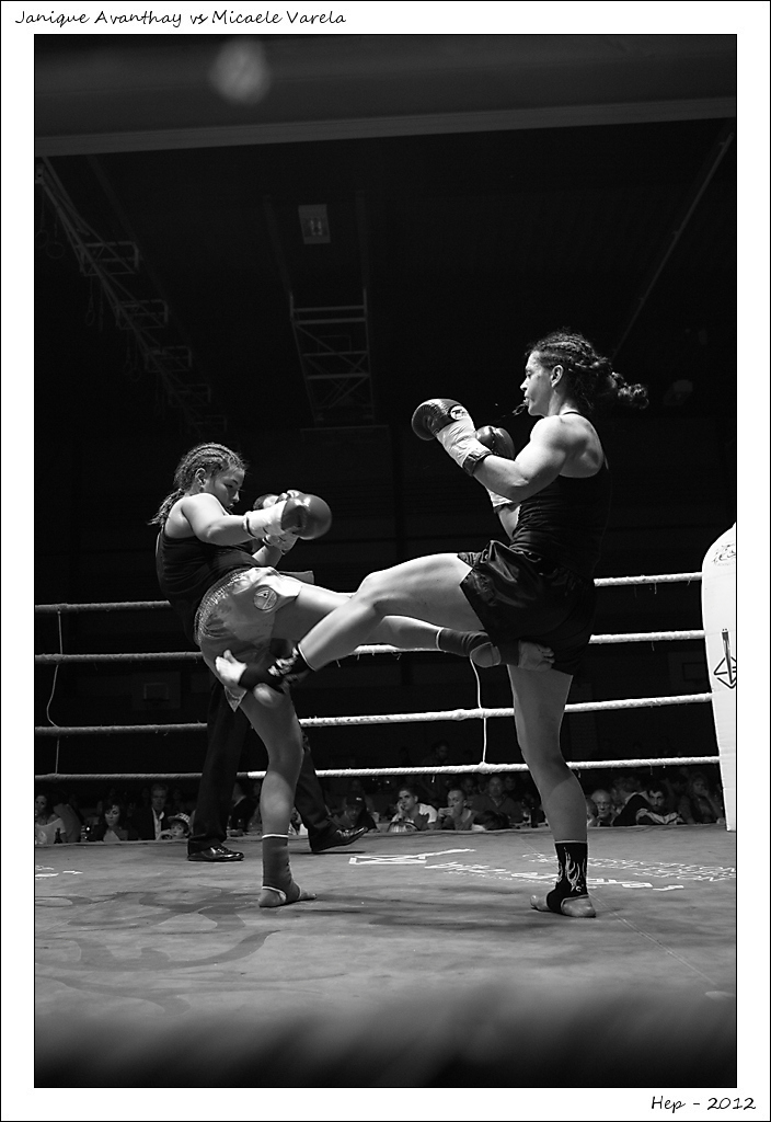

    Hello,
    alors voilà, je vous propose cette fois 2 photos de kick boxing.
    Pas les même réglages, pas les même objectif ... mais situation identique d'un point de vue lumière, cadrage, et traitement.
    Au passage, vous avez le droit de donner un avis sur les tophes
    1.
    • EXIF: Canon |
    2.
    • EXIF: Canon |

    En tout cas le piqué semble nettement meilleur sur la 1.

    Moi je dirais
    la 1 : 7D
    la 2 : 5DIII

    La 1 au 7D car plus bruitée....
    Sinon, la 1 est top. Peut être la mousse blanche en arrière plan à droite qui gène la lecture, mais c'est chipoter...
    Les attitudes des deux nanas sont top sur la 2, une vraie attaque !!! Cependant, j'ai l'impression que la fille de gauche est floue et que le short de celle de droite est tout juste surexpo. Mais là c'est vraiment du chichi !!!
    Très jolies photos donc !

    Merci.
    Lumière très dure et violente.
    J'ai fait le choix sur certaines de cramer un peut au bénéfice de sauver les ton moyen, donc visage et corps ... sinon, c'est trop sombre.
    Et là, j'ai augmenté le contraste pour durcir encore plus.

    Le piqué de la 1 est nettement meilleur .....
    Après , 1 chance sur 2 !
    Disons la 1 : 5DIII, c'est la logique , mais comme tu es un petit malin ;
    Disons la 2 : 5DIII, mais comme tu es un petit malin et que tu sais que l'on va raisonner en se disant : attention, c'est un petit malin ;
    Disons la 1 : 5DIII .....
    Philippe.

    1 - 5DIII
    2 - 7D, avec cette foutue tendance de surexposer pour éviter le bruit ....
    La 1 est particulièrement bien réussie, dommage quelle ne soit pas vraiment droite ... le 5D III ne ferait pas de photos droites ? ... on m'aurait menti ...

    +1 et je rajouterai que pour la 2 il manque peut-etre un peu de vitesse. Donc iso plus bas à cause du bruit.

    Je dis: la 1 au 5D car plus bruitée car moins débruitée que la 2 que tu as du débruiter à mort vu que c'était au 7d et pas au 5d... ou pas.

    Du piquant et du velouté...
    Pour le choix 7D / 5D3, m'en fiche...
    Pour les photos, elles sont très réussies et me plaisent beaucoup, par contre, un peu comme la plupart de mes photos N&B, je dirais qu'un recadrage en carré des 2 photos ajouterait du "punch" !
    Titi
    J'en ai fait des carrés, mais pas trop convaincu.

    Allez pour le fun je vais dire la 2 au 5D3.
    Au delà de ça la 1 est sympa, très dynamique.

    Ma préférence pour la 2 mieux équilibré.
    Le traitement me va bien.

    Difficile de juger pour le coup, la qualité médiocre de la seconde n'aide vraiment pas
    Je dirais que la première est au 5DIII car la PdC a l'air plus grande et que le bruit est similaire à la seconde( d'autant qu'elle n'a pas l'air d'avoir été prise à l'UGA)

    Très belles photos, la première est de meilleur qualité selon moi, pour une photo prise en basse lumière et le public reste relativement plus net que sur la deux alors qu'il est situé dans une zone sous exposée... (après il faudrait connaître quelle ouverture) Augmentation de 2/3 IL sur la deux laisse penser qu'il s'agit du 7d...
    Moi aussi j'aime jouer, je dirai donc que la 1 est faite avec le 5D III (24mm-1/125-1600iso-f/5.6) et la seconde avec le 7d (70mm-1/125-1600iso-f/3.2).
    Désolé de faire des photos médiocres dakrio
    Au niveau réglage boitiers, mode M, iso fixe.
    6art, comment fais tu pour dire que la 2 a subit une augmentation de 2/3 Il ?

    Au pifomètre, mais dans l'ordre d'idée qu'il y a environ 3 à 4 IL de différence entre les deux boitiers.

    Perdu.
    La première est légèrement sous-exposée et la 2 légèrement sur-exposée.
    La 1 = 5DmkIII
    L2 2 = 7D
    Exif de la 1:
    Modèle d'appareil Canon EOS 5D Mark III
    Mode de prise de vue Exposition manuelle
    Tv (Vitesse obturateur) 1/320
    Av (Priorité à l'ouverture) 4.0
    Mode de mesure Mesure d'évaluation
    Sensibiltié ISO 2000
    Vitesse ISO auto OFF
    Objectif EF24-105mm f/4L IS USM
    Focale 32.0mm
    Flash Off (éteint)
    Mode AF Autofocus AI Servo
    Outil de configuration AF Case 2
    Sensibilité du suivi -1
    Suivi accélér./ralenti 1
    Chgt auto coll. AF 1
    Mode sélection zone AF Sélection manuelle:Zone AF
    Mode d'entraînement Prise de vue en rafales à grande vitesse
    exif de la 2:
    Modèle d'appareil Canon EOS 7D
    Av (Priorité à l'ouverture) 3.2
    Objectif EF16-35mm f/2.8L II USM
    Focale 25.0mm
    Flash Off (éteint)
    Mode sélection zone AF Sélection manuelle:Extension collim. AF
    Micro-ajustement de l'AF 0
    Les ardennes françaises
    9 240
    EOS 5D Mark III + Grip
    Je préfère nettement la 2 pour le regard capté de la combattante
    Membre Avatar de philippe29
    juin 2012
    la pointe du Finistère ....
    914
    EOS 5, 5D MKIII grip, 600 EX-RT
    EF 20-35, L 70-200 F2.8 USM II ,L 24-70 F 2.8 USM II, EXT X2 III
    Bonne nouvelle, j'ai gagné le droit de conserver mon 5DIII ......

    Coup de chance, j'avais annoncé la bonne expo pour le 5D Mark III mais pas pour le 7D (mon boitier) ou j'ai sur-expo d'1/3 IL, une erreur qui aurait gaché la photo sur place...
    ps: A moins que tu ai procédé à une augmentation d'1/3 IL au lieu de 2/3 comme j'avais dit précedemment ?
    Philippe.
    Ou le droit de l'échanger contre mon 7D car tu avait annoncé le 5DIII pour la N°2
    6art, la 2ème a l'oeil devrait être sur-exposée de 1/3 d'il.
