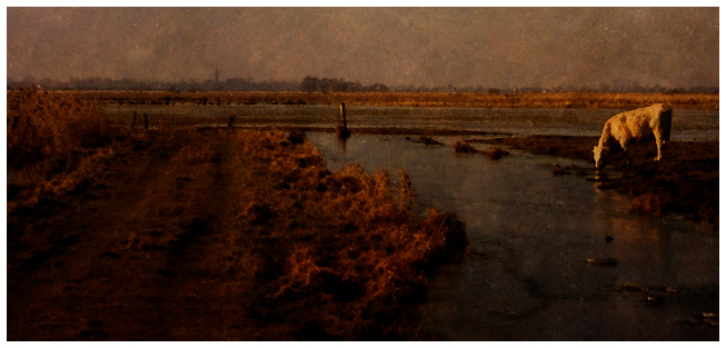

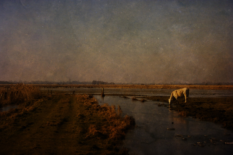

    Je me suis amusé à faire une création dans le genre de celle que j'avais postée: paysage sous photoshop
    avec comme intention d'en faire un didacticiel d'utilisation des calques et des textures pour les amateurs du genre. Le travail est plus simple pour que je n'ai pas 40 calques à expliquer
    mais le principe est là.
    Sous les explications vous trouverez l'adresse pour télécharger les 2 fichiers de texture. Ce sont 2 photos qui m'appartiennent, donc pas de soucis, ainsi que l'adresse pour télécharger tout le fichier exemple en .psd
    Création terminée:
    [IMG]
    • EXIF: Canon ( EOS 400D DIGITAL) | 55mm | 1/1000s | f/5.6 | ISO 100
    [/IMG]
    Je suis parti de ce paysage du marais de Brière:
    Explications:
    Renommer le calque du fichier à transformer:
    Calque/Propriété du calque/"Original"
    Ouvrir le fichier "Eaux (16).JPG"
    Modifier la taille de l'image "Eaux (16).JPG" pour l'adapter à l'original si nécessaire
    Image/Taille de l'image/Largeur: 3888 pixels (par exemple)
    Déplacement du calque "Eaux (16).JPG" au dessus du calque "Original"
    Renommer ce nouveau calque: "Texture eau"
    Mettre le calque "Texture eau" en mode de fusion Produit
    Ouvrir le fichier "Sol peint et craquelé (1).JPG"
    Modifier la taille de l'image "Sol peint et craquelé (1).JPG" pour l'adapter à l'original (si nécessaire)
    Déplacement du calque "Sol peint et craquelé (1).JPG" au dessus du calque "Texture eau"
    Renommer ce nouveau calque: "Texture sol"
    Mettre le calque "Texture sol" en mode de fusion Incrustation
    Dupliquer le calque "Original"
    Renommer le duplicat: "Aquarelle"
    Placer le calque "Aquarelle" au dessus des 3 autres
    Sélectionner le calque "Aquarelle" puis Filtre/Artistiques/Aquarelle
    Appliquer les réglages suivants:
    Détail: 1
    Ombres: 0
    Texture: 1
    Mettre le calque "Aquarelle" en mode de fusion Lumière Tamisée
    Adresse textures
    Free - Envoyez vos documents
    Adresse fichier .psd
    Voilà, si vous avez des commentaires n'hésitez pas, ou des questions c'est pareil.
    Bruno

    Je trouve très bien le rendu sur le sol, mais pour la partie ciel je suis plus mitigé. Peut-être voir à atténuer la fusion de la texture sur cette partie...
    Mais d'une façon générale je ne suis pas trop partisan de ce genre de traitement... Que l'outil numérique apporte un plus à la photo "classique", je trouve ça très bien, et je ne m'en prive pas :rolleyes:, mais vouloir à tout pris reproduire de la peinture avec une photo, je trouve que c'est une vision des choses assez passéiste. Je pense que l'art doit aller de l'avant et non pas régresser. Passer par cette étape comme un apprentissage, c'est très bien, mais ne pas s'y enfermer ...
    Enfin voilà, j'ai dis ce que je pense et ces pensées sont miennes :rudolph:... Je ne veux nullement critiquer ton travail (qui est remarquable), Bruno, je ne fait qu'y apporter un petit "mais"... :rolleyes:.
    J'espère n'avoir ennuyé personne, telle n'était pas mon intention :rolleyes:.

    Citation Envoyé par Gee Voir le message
    Assez trop présent à mon goût, les textures (:
    J'ai volontairement laissé les taux d'opacité des calques de texture à 100%, libre à chacun de régler l'opacité en fonction de son goût. C'est un tutoriel, pas un travail totalement abouti, mon but étant de montrer ce que l'on peut faire.
    Bruno

    Citation Envoyé par Locours Voir le message
    Yann
    Pas de problème, ceci n'est qu'une petite facette de mon travail, je ne cherche pas à refaire de la peinture mais à créer des "climats", des "ambiances" et c'est pour expliquer mon précédent post (Paysage_sous_Photoshop) que j'ai fait ce tuto.
    Tu ne m'a pas ennuyé Yann, bien au contraire.
    Bruno

    Ayant envie de participer a ce flagrant délire, je propose un recadrage :
    Pour l'occasion, les couleurs Adobe RVB ont été converties en S RGB.
    Mais bon, au final, a chacun de voir selon ses gouts
