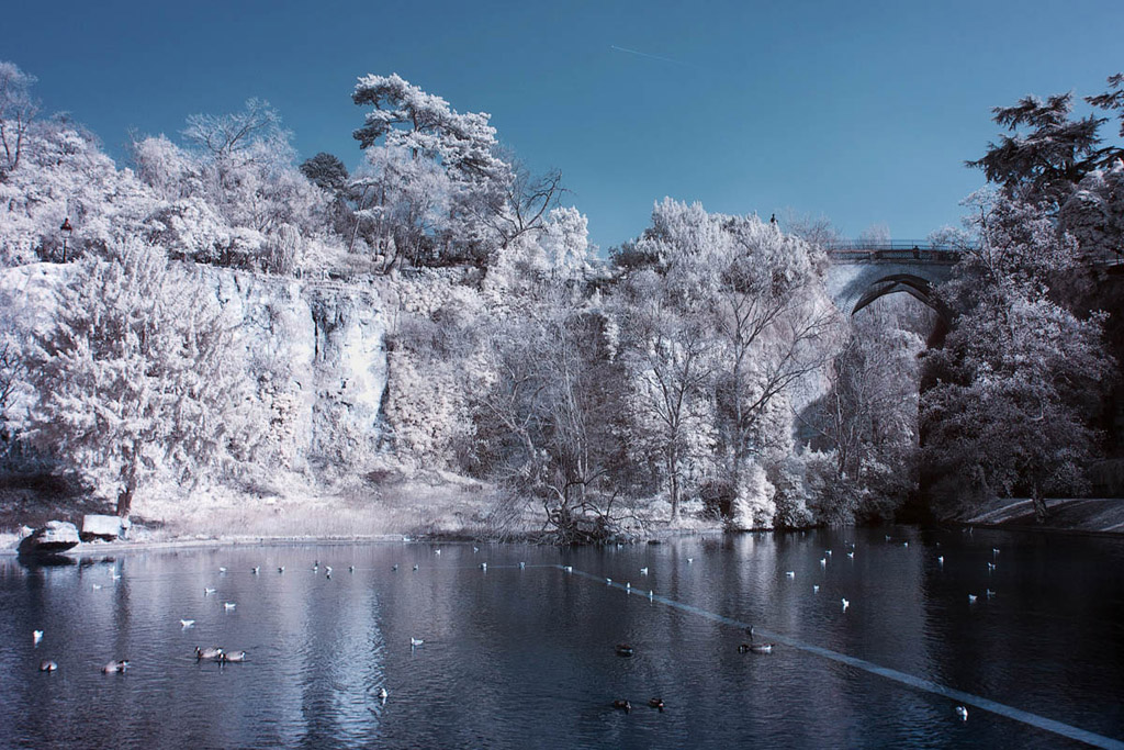

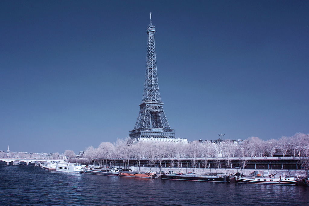

    Bonsoir à tous,
    ça y est, j'ai enfin sauté le pas de l'infrarouge. Cela faisait pas mal de temps que je voulais m'y mettre, et j'attendais de trouver un service de défiltrage correspondant à mes besoins. Cela étant fait, j'ai "sacrifié" mon vieux 400D en échangeant son filtre IR interne contre un filtre clair laissant passer l'ensemble du spectre lumineux. Les réultats sont là : avec un Hoya R72, j'arrive à shooter au 1/100ème en plein jour à F/9, l'AF fonctionnant parfaitement pour la mise au point. Le seul problème, c'est que le viseur n'est plus utilisable... mais je vais bien réussir à bricoler quelque chose .
    Je partage donc mes deux premiers essais, pris respectivement aux buttes Chaumont et depuis le pont de Bir-Hakeim : les compositions ne se veulent pas encore très recherchées, mais le "step 2" sera plus exigent!
    • EXIF: Canon 400D DIGITAL | 17-40 F/4 | 20mm | 1/40s | f/9 | ISO 100
    • EXIF: Canon 400D DIGITAL | 17-40 F/4 | 17mm | 1/80s | f/9 | ISO 100
    Pour avis et partage.

    Bon, l'IR marche....mais je suis pas très convaincu du résultat, j'attend de voir la suite....

    Citation Envoyé par Strieb5 Voir le message
    C'est à dire?
    Pour obtenir ces résultats, j'ai fait la balance des blancs sur l'herbe, puis en post traitement j'ai inversé le rouge et le bleu pour avoir le ciel bleu et non jaune ocre. Vu cette période de l'année à part les pins (verts donc) aucun arbre n'a encore retrouvé ses feuilles, ce qui explique le rendu majoritairement blanc de la scène.
    Après peut-être existe-t-il un autre moyen d'avoir un meilleur rendu, vu que je prends en main cette technique toute astuce est la bienvenue .

    Pas de souci. Cette technique rend bien sur les arbres (les feuilles réfléchissant très bien les rayons IR) mais en fin d'hiver peu de sujets, surtout à Paris. Le rendu est particulier, comme si une couverture de cendres se déposait sur le paysage.
    A suivre donc .

    Citation Envoyé par DonPilou Voir le message
    C'est effectivement cela que je vois aussi, comme si les cendres d'un volcan s'étaient déposées sur les paysages. C'est étonnant.
    Je pense qu'il faudrait que tu identifies un sujet qui se trouverait bouleversé sur l'intégralité de la photo et de façon spectaculaire. Sur la 1, le bas n'est pas très différent de même que l'essentiel de la 2. A suivre donc !

    Il faut attendre un peu, en cette saison l'IR ne rend pas bien en couleur, tu peux par contre te faire plaisir en NB.

    Le rendu en IR peut être phénoménal !
    J'ai vu pas mal de photo prises ainsi et c'est époustouflant, on dirait effectivement que tout est recouvert d'un tapis de cendres.
    Les arbres et l'herbe deviennent blanc/rose cotonneux, comme des nuages.
    En fait, plus il y a de verdure dans ta photo, plus le rendu peut être joli.
    C'est un peu comme voir le monde avec des nouveaux yeux, c'est très plaisant, irréel.
    Bon, je n'ai jamais pratiqué ce type de photo, je parle simplement en temps que spectateur.
    Quand la technique est bien maîtrisée et le sujet bien choisi, le résultat est là.
    Pour ta série, il manque en effet, AMHA, un sujet qui s'y prête vraiment, comme un paysage de campagne avec une jolie habitation, une belle forêt avec une jolie rivière,... mais déjà, tu as acquis de bonnes bases techniques pour bien exploiter le moment où tu te trouveras en présence du sujet adéquat.
    Bonne continuation et surtout reposte très vite !

    Je suis très surpris par ce résultat. En voyant les vignettes, j'ai d'abord vu la tour Effeil sous la neige. C'est bluffant. J'attend la suite...
