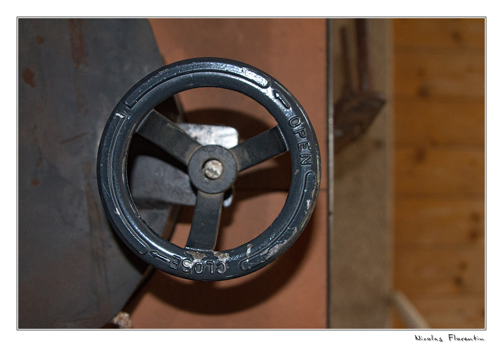

    Par défaut Mais quelle est donc cette étrange machinerie ?
    Une idée ?

    Un four !!!

    ça sent la queue du phenix ... non ?

    le frein à main de la cheminée

    Pas plus d'idées que cela ?
    Cela sent le feu et même les cendres ....

    systeme de chauffage, voir chauffe eau .... au feu de bois

    le système de rotule pour accrocher la maison à Toby derrière la voiture

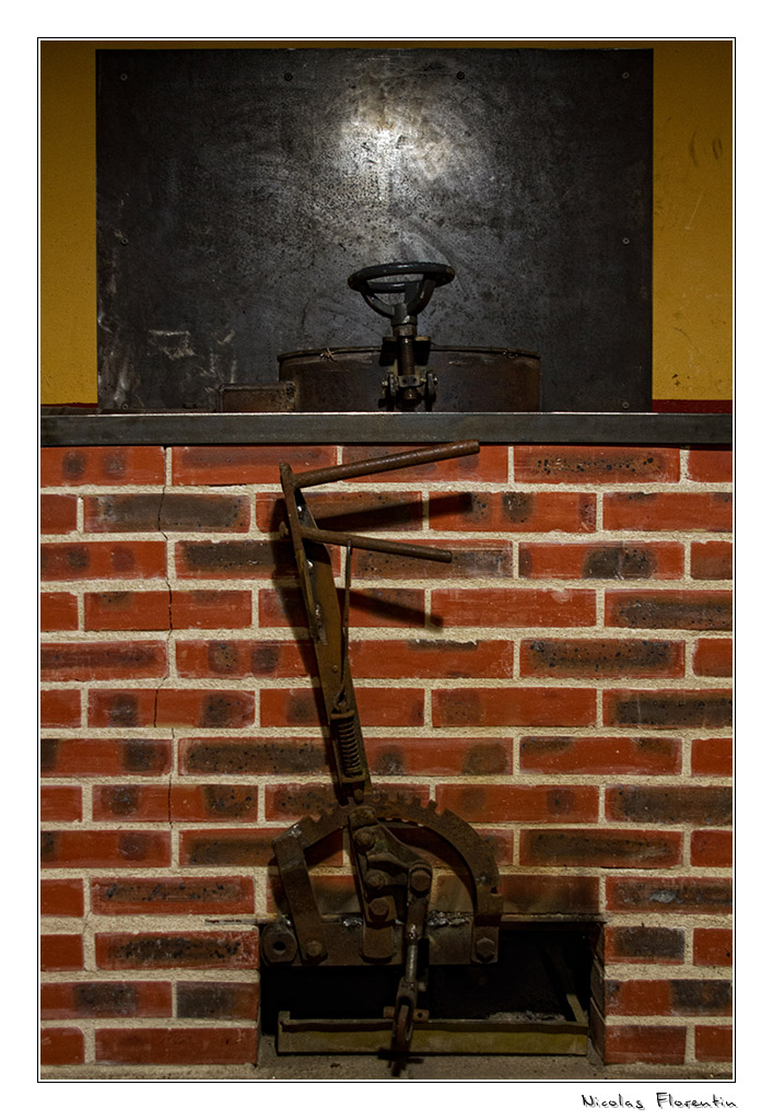

    Un petit détail de la bête :

    un fumoir ?

    Il y en a qui ont bien vu. C'est mon chauffage central. Poêle à bois de construction maison entouré d'un serpentin d'eau en cuivre pour alimenter les radiateurs des chambres et de la salle de bain. Le tout entouré de briques réfractaires qui n'ont pas supporté la dilatation.

    Un four brassicole?

    Un Gaffophone ?

    pas mal l'installation, mais du coup t'as un trou à la place des briques

    En bas c'est pour évacuer les cendres, la grande manette c'est pour régler le tirage en ouvrant ou fermant le dessous du poêle.

    Bon sang mais c'est bien sûr: UN CENDRIER sophistiqué pour arrêter la clope!...

    je comprends pas, tu utilises l'évacuation des cendre comme tirage ?

    L'engin est très simple : un tube de pipeline diamètre 400mm épaisseur 10mm, un couvercle dessus et un en dessous, une grille soudée à l'intérieur à 100mm du bas. La manette règle l'ouverture du capot bas et en l'ouvrant on peut virer les cendres.
    Ça va ou il faut faire un dessin ?

    bah, je suis technicien donc je pige vite à condition qu'on m'explique longtemps Tu utilise donc bien l'ouverture de la récup des cendres comme tirage .........je fais la même chose avec mon poêle Norvégien ....pas assez de tirage lorsque c'est froid

    Je laisse en permanence 10 cm de cendres dans le fond du poêle pour ne pas avoir trop de tirage (on fait juste une ouverture pour qu'un peu d'air passe). La première année, ne maitrisant pas les réglages subtiles, on est monté à un petit 37°C dans le salon. Faisait chaud le matin en se levant.

    10 cm ! pas étonnant que les briques n'on pas supportés, fais plutôt quelques trous dans la plaque à la place de l' ouvrir, et tu en rajoute doucement si sa suffit pas

    La plaque de fond est fermée en quasi permanence (sauf à l'allumage et lors que l'on veut que ça chauffe vite). La cendre c'est pour encore plus réduire le tirage.

    oups j'avais mal lu, je croyais que tu laissais 10 cm ouvert, c'est bon alors

    fais gaffe au chat , qu' il reste pas coincé dans la trappe a cendre , remarque ca pourrait faire une bonne tof ....
