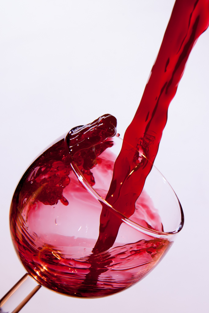

    Petite série faite dans mon garage hier soir avec des résultats assez inattendus au vu du matériel mis en oeuvre (J'ose même pas faire une photo de l'installation )
    • EXIF: Canon ( EOS 5D Mark II) | 55mm | 5s | f/10 | ISO 400
    • EXIF: Canon ( EOS 5D Mark II) | 48mm | 5s | f/10 | ISO 400

    Du piquant et du velouté...
    Beaux résultats, moi je veux bien partager les photos et le vin

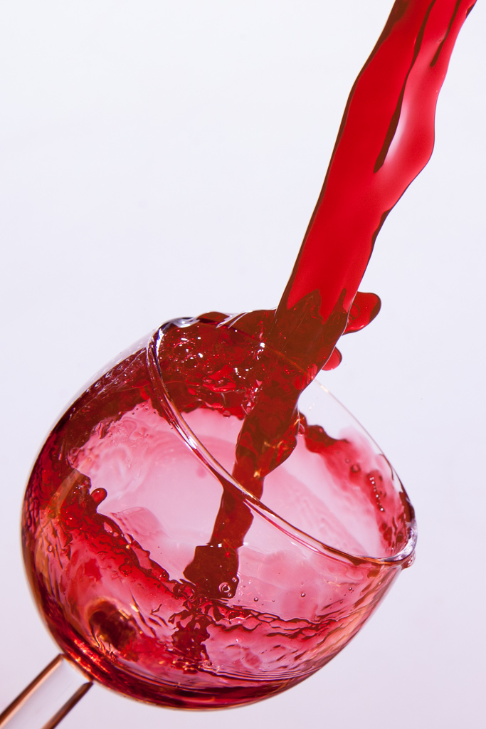

    Pour en revenir à la critique, je pense que tu aurais intérêt à foncer un peu la couleur du vin histoire qu'on ait plus une teinte "bordeaux" que "grenadine" un peu trop saturée.

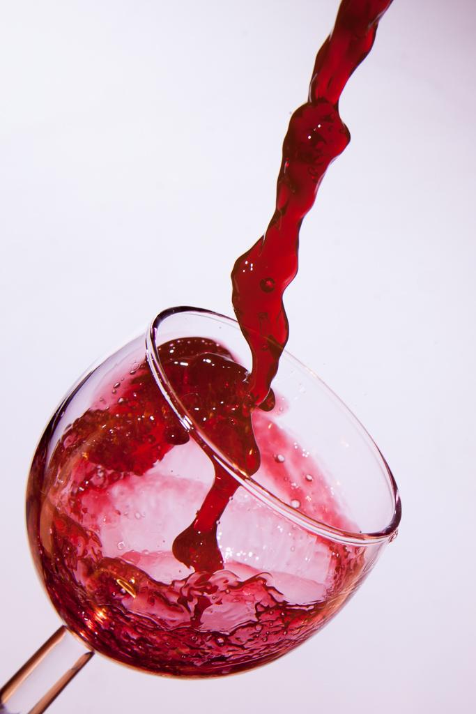

    J'ai une petite préférence pour la 3: c'est dans le verre que se passe le mouvement fort et non lors du versement...

    On va essayer de faire d'ans l'ordre:
    - Le temps de pause est en effet long, c'est la durée de l'éclair du flash qui compte
    En gros, éclairage ambiant faible, j'appuie sur le déclencheur, j'ai le flash dans la main gauche (un "vieux" 540EZ réglé au 1/128ème pour une durée d'éclair courte), j'attrape le pichet de la main droite, je verse et je flash avec le bouton "test" au moment que je trouve opportun.
    - Pour le coloris je suis d'accord, la 2 à d'ailleurs subi un petit traitement dans ce sens (les autres ont juste été recadrées)
    - Ma préférence va à la 2, la 3 est prise un poil tard vu que le liquide est passé "par dessus bord" sur la droite.
    Merci en tout cas pour le passage et les commentaires

    Quelques corrections sur la #2 afin de redonner un peu sa vraie couleur au vin + un peu de nettoyage
