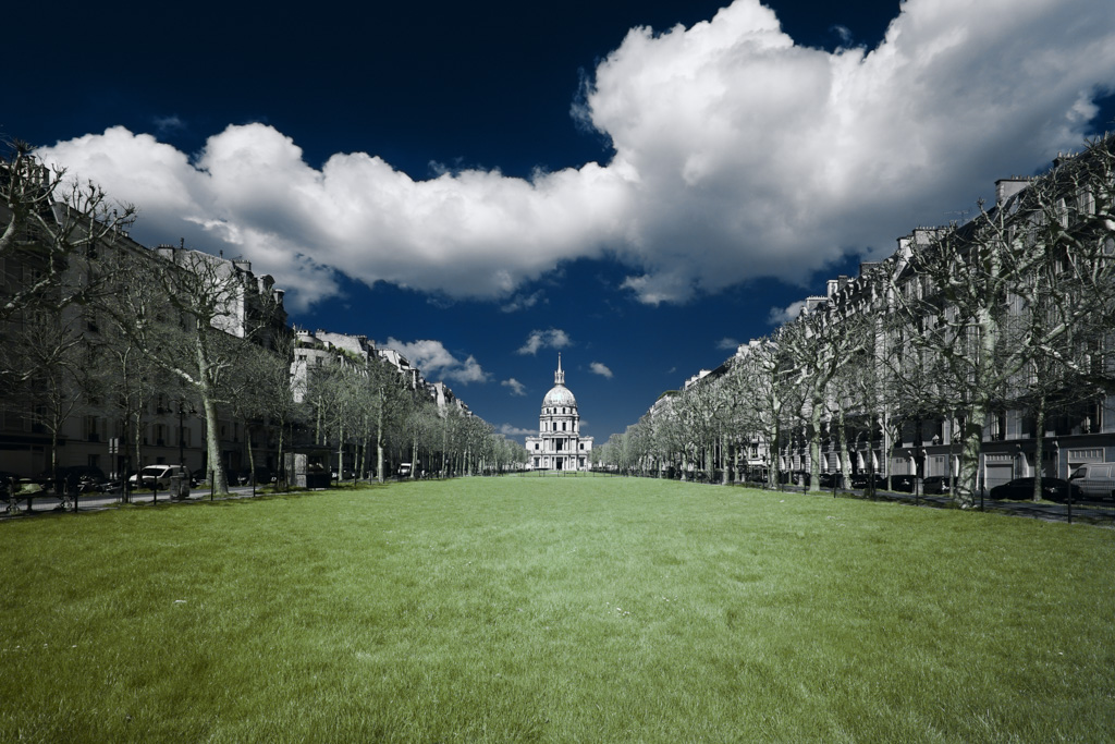

    Pratiquant la photographie infrarouge depuis 3 ans maintenant, j'ai mis à niveau récemment mon matériel dédié avec un 6D full-spectrum, captant l'intégralité du spectre de sensibilité du capteur. En plus des filtres infrarouges classiques, j'ai investi dans un filtre "UV passing" laissant passer les UV et un tout petit peu d'infrarouge : le Hoya U340 (point de transmittance maximal à 340nm).
    Le résultat attendu est bien loin de ce à quoi je m'attendais, car j'avais oublié de prendre en compte le traitement anti-UV des lentilles des objectifs récents. Du coup les quantités d'UV et d'infrarouge arrivant au capteur sont significativement les mêmes, et les UV viennent "colorer" les zones sensibles aux IR, i.e la végétation principalement.
    Les autres remarques que je peux faire sont les suivantes :
    - les bords de la photo sont bien plus propres pour une focale de 16mm qu'avec un filtre IR à 720nm.
    - seules les teintes bleues et vertes traversent le filtre : globalement les pierres et le béton apparaissent gris, comme à 720nm. Ce qui n'empêche pas le tronc des arbres de virer au marron.
    - pas d'inversion de couches RVB à prévoir, seulement une correction de BdB sous DPP (Lightroom ne descend pas assez en température).
    - l'emploi d'un trépied est obligatoire pour assurer une bonne qualité à la prise de vue.
    - le ciel apparait très sombre comme en photo IR, faisant énormément ressortir les nuages.
    Le rendu sur des paysages urbains peut faire penser à une désaturation partielle sur les bâtiments, du coup j'envisage d’employer le U340 principalement en paysage naturel, en attendant l'arrivée des feuilles qui ne saurait tarder!
    • EXIF: Canon ( EOS 6D) | 16mm | 0.8s | f/14 | ISO 100
    • EXIF: Canon ( EOS 6D) | 16mm | 1.6s | f/14 | ISO 100
    A vos avis

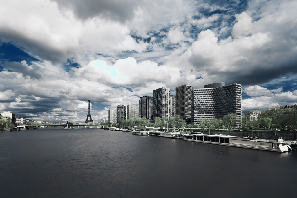

    merci pour toutes ces infos et ces exemples. Bravo aussi pour ton site, du bon boulot
    sur la 2 la tâche bleue cyan dans les nuages est une zone surex ?

    Content que ça puisse intéresser. Pour la tache sur la 2 c'est une saturation dans les verts. Il fait regarder l'histogramme par canal à la prise de vue pour éviter ça car la zone n'est pas considérée comme cramée par le capteur.

    merci pour ta réponse, ça doit être coton à la prise de vue
