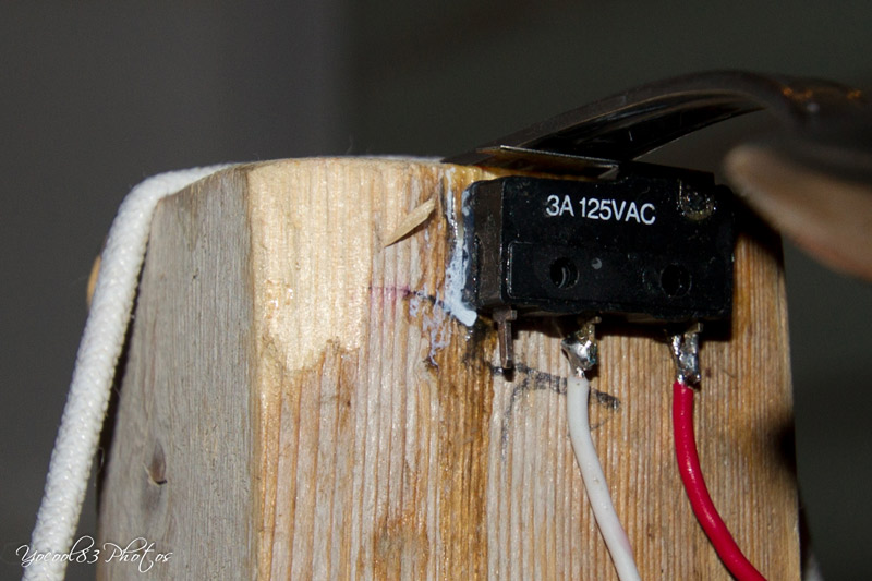

    on pourrait avoir plus de détail sur l’interrupteur relié au flash?

    Comme je l'ai dit plus haut je vais mettre une photo de montage demain dans la matinée car je pense que ce soir je n'aurai pas le temps. Et en même temps je vous expliquerai mon montage.

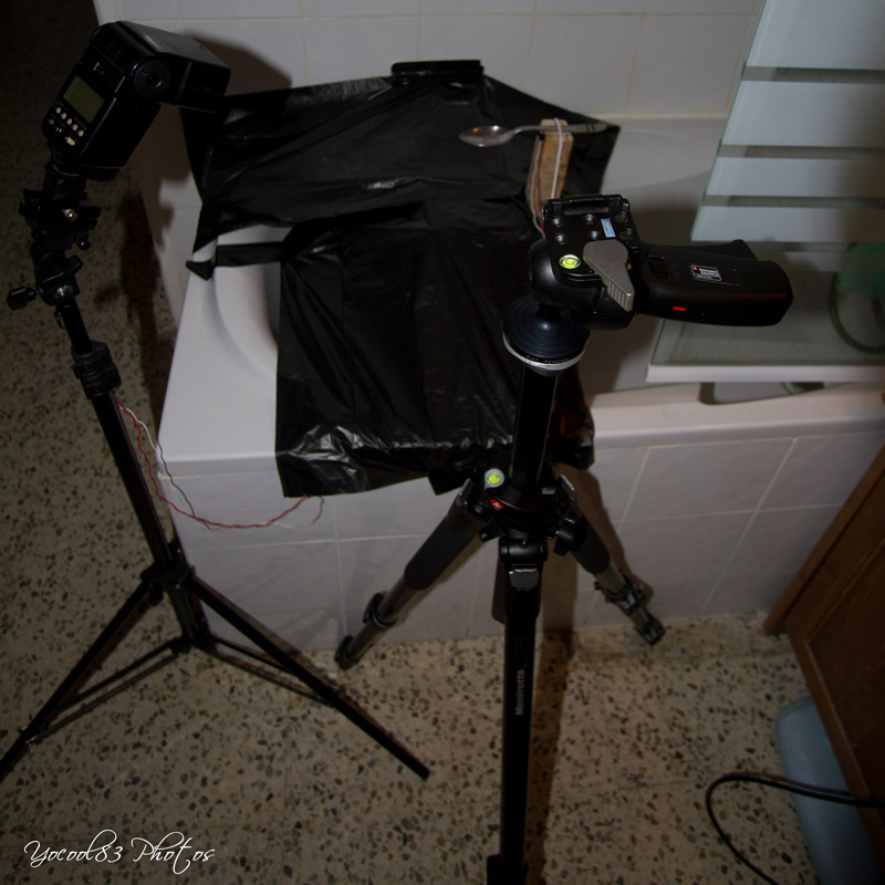

    1/ la mise en place de mon matériel
    • EXIF: Canon ( EOS 7D) | 14mm | 1/250s | f/4 | ISO 100
    2/ Le système de déclenchement du flash. Un petit interrupteur de récupération dans un jouet de mon fils. Lorsque la cuillère s'abaisse elle vient baisser la lamelle qui fait ferme l'interrupteur et déclenche le flash. Lorsque l'on retire le fruit la lamelle remonte la cuillère. En principe sinon on peut le faire manuellement en prenant garde de ne pas déplacer la cuillère.
    • EXIF: Canon ( EOS 7D) | 22mm | 1/250s | f/4.5 | ISO 100

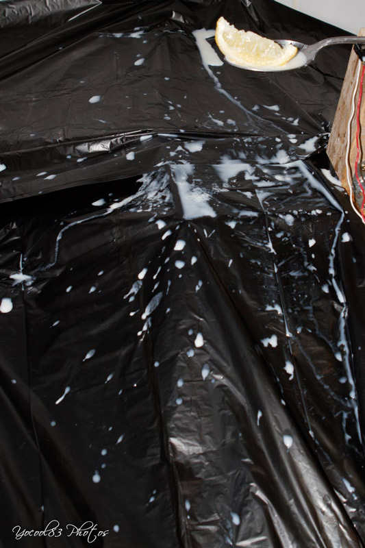

    3/ Et voilà en fin de séance à quoi ressemble la salle de bain !!! J'essuie régulièrement le dessous de la cuillère ainsi que le fond afin de ne pas avoir de traces ou de gouttes lait qui gènes
    • EXIF: Canon ( EOS 7D) | 24mm | 1/125s | f/5.6 | ISO 100
    I vous avez d'autres questions n'hésitez pas

    Désolé de l'oubli donc une petite prise jack soudé avec les 2 fils qui viennent de l’interrupteur et pour raccorder au flash un fil de rallonge deport de flash avec d'un côté une prise jack et de l'autre un prise qui vient se fixer sur le sabot du flash (canon). Voilà, l'oubli est réparé si je suis pas assez clair n'hésite pas à m'en faire part.
