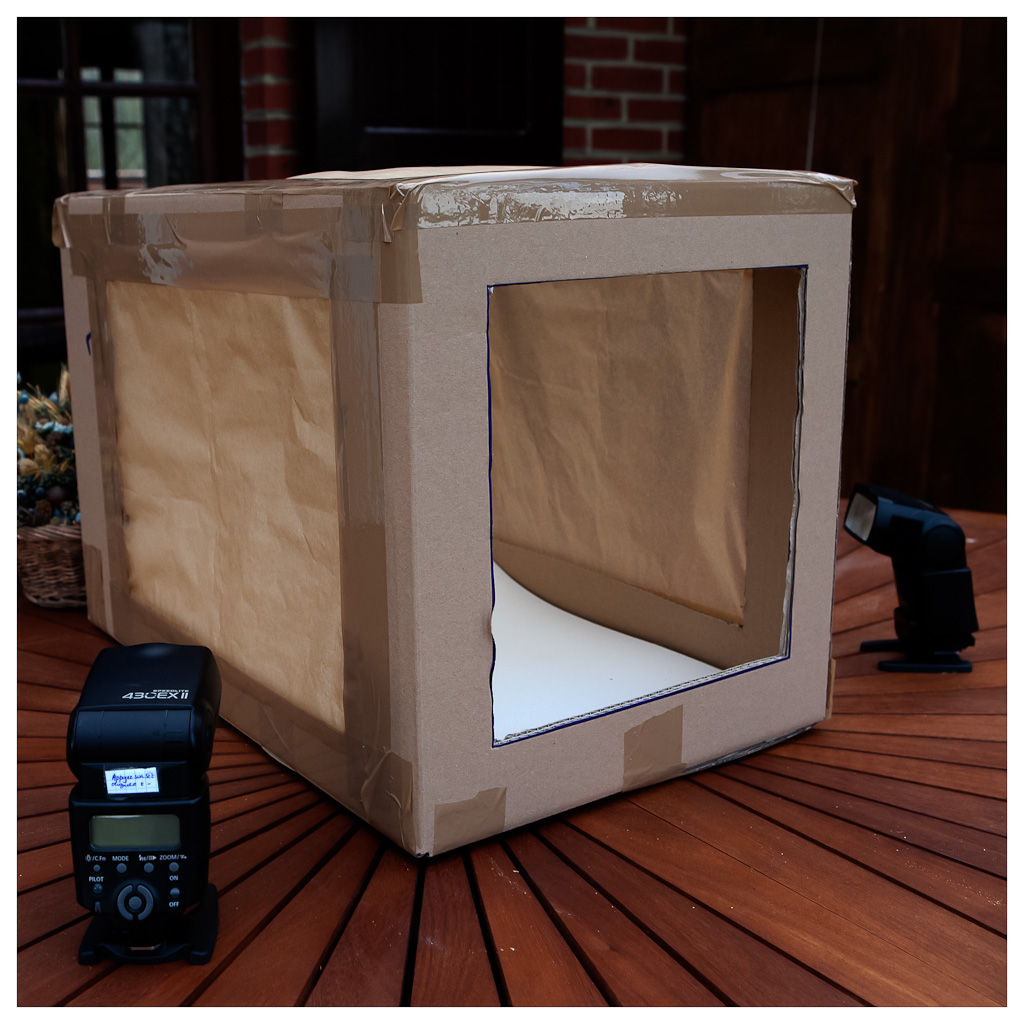

    Je me suis fabriqué une boîte à lumière ....avec non une valise en carton mais avec une boîte en carton ,du papier sulfurisé , une grande feuille à dessin pour le fond ,un peu de colle et un cutter tout cela dans la cuisine sous les yeux de madame ....qui préfère que je sois dehors de sa cuisine que dedans ....
    La photo a été prise avec deux flashs en extérieur et sur le côté de la boîte .
    J'ai oublié de vous faire une photo .....du résultat de mon bricolage ....

    Sympa le bricolage, comment t'as fait pour que les deux flash fonctionnent en même temps ?
    Membre Avatar de my art
    toulouse
    3 548
    5d mark2 , 600d
    il doit surement lers piloter avec un st2,
    est ce que on peut faire marcher les flash avec le mode auto TLL ( ou TTL) avec ce systeme ?
    Il faut un installé un synchro sur ton appareil photo et mettre les deux flashs en mode esclave
    André
    Oui pour être plus précis j'utilise le ST E2 et il est possible de travailler en E-TTL

    Oui il faut un second 430 et le transmetteur .Mais avec le 7d il ne faut pas de transmetteur, le 7D le fait il parait ...
    Après mesure ...impossible d'installer Bako pour une séance "Studio boîte ...."

    super photo et merci pour la photo du bricolage, tres interressant de voir comment cela a été fait. encore merci du partage...

    Merci André pour l'explication
    C'est pas vrai !!!!!! Tu pourrais donné plus de relief à tes photos en décentrant ton flash ...il y a de quoi s'amuser .....Allez oust dans ton amoire et fais quelques essais ....

    Une idée pour améliorer la boîte et enlever les reflets:
    utiliser du polystyrène en feuille de 3mm (tu en trouves dans les magasins de brico) et les fixer à l'intérieur avec des attaches parisiennes sur les parties en cartons (qui pourront être amincies et allégées du scotch), agrandir la découpe de la paroi vide pour avoir un point de vu moins plongeant.
