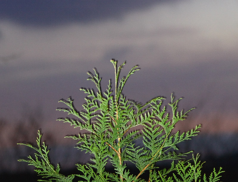

    Voilà, en fait je savais pas trop où la mettre alors si elle est pas à sa place désolé et les modos peuvent la déplacer.
    En fait je trouve que le sapin se détache avec les ombres et on dirait que l'arrière plan est juste derrière, enfin c'est ma vision à moi.

    Bien oui, on a l'impression que l'arrière plan est juste derrière parce que les ombre se projettent sur l'arrière plan à quelques mm de la branche. A toi de répondre, sur quoi se projettent ces ombres ?
    (au fait, c'est pas un sapin, c'est un thuya)

    Oui c'est un thuya,
    en fait derrière il n'y a rien, le fond il s'agit du paysage dont les arbres que l'on devine sont à 100 mètres ou plus, donc les ombres sont dans le "vide" d'où mon impression bizzare

    autre piste : flou de bougé figé par le flash, (pose de 1,3s) l'ombre serait en fait la plante avant déplacement, puis le flash fixe la plante (ou l'inverse si 1er ou 2 rideau) ?

    Photo avec 1er rideau, et prise avec trépied....mais avec l'original en raw on dirait vraiment une ombre, alors sinon peut-être un coup de chance

    Moi aussi, je dirai que c'est la pose longue qui a créé cet aspect d'ombre : coup de flash d'abord avec les branches claires puis bougé des branches par un petit vent sans doute et par conséquent aspect d'ombre :rolleyes:

    Citation Envoyé par luciefr75 Voir le message
    C'est encore plus flagrant avec pied si tu n'utilises pas de déclencheur souple ou le retardeur, tu vas décaler l'image en appuyant sur le déclencheur juste de ces quelques millimètres...

    Citation Envoyé par Denisduried Voir le message
    Alors c'est ça car pas de déclencheur, sur le coup ça ma fait un drôle d'effet car c'était pas voulu :rolleyes:

    En fait au début c'était pas le but :rolleyes: , je voulais prendre le ciel et finalement j'ai essayé de flasher pour voir l'effet avec un temps de pose pas trés rapide et voilà

    drole d'effet effectivement ! mais j'aime bien. ca fait surréaliste !
