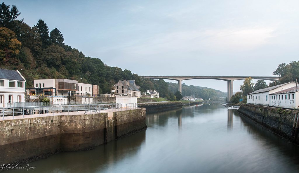

    Par défaut matinée pose longue
    du côté de Morlaix.
    • EXIF: Canon ( EOS 70D) | 17mm | 13s | f/9 | ISO 100
    Ra vezo digabestr ma bro! "
    Abonné Avatar de brest
    Finistère nord ouest
    6 226
    r8 + olympus OMD
    l'image me paraît "molle" et pourtant : trépied - stab off- filtre variable ND 400. Avec le 1000, au début, je n'arrivais même pas à faire une map.... Merci pour vos retours.

    C'est vrai que ça manque de pêche, la pose de 13s sur une eau qui a l'air de ne pas beaucoup remuer ? Je me pose la question ? Et il n'y a pas beaucoup de contrastes non plus, la lumière est super froide AMHA. Les maestres t'en diront surement plus.
    C'est quand même du travail et rien que pour ça, merci Ghislaine

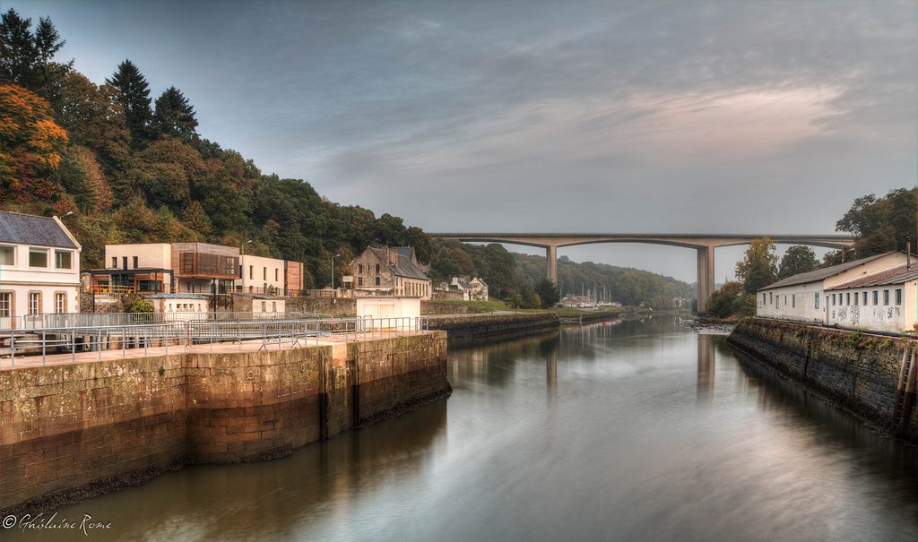

    Nouvelle version :

    superbe cette v2, la lumière est bien meilleure avec de jolis reflets dans l'eau que tu as fait apparaitre
    octobre 2012
    2 332
    60D - 430EXII
    La compo est excellente...mais : - Le sujet n'est pas enchanteur (1 pont moderne en béton, un quai sombre à droite, des grilles, etc...), ayant apprécié la majorité de tes posts précédents je m'avouerai presque surpris de ce choix. Ayant visité un peu ta région, je n'oublie pas ma "première fois" où Morlaix m'est apparue sous le soleil alors que je la surplombais en voiture, c'était féérique.

    Nettement meilleure cette V2. Yessss

    Je reste sur ma faim niveau netteté avec le 17-55 peut être dû au traitement ?
    26 108
    LR a fortement compressé... cela pourrait être une cause d'un manque de piqué sur l'image affichée.
    Reste à voir tes originaux pour confirmer ou infirmer.

    Bon, petites explications :
    je n'étais pas particulièrement "intéressée" par le "sujet", il m'importait de faire une image correcte avec pose longue.
    Il est vrai que j'ai noté un léger manque de piqué que je retrouve sur l'original. (toujours en raw bien sûr). déçue, il n'y avait pas un brin de vent...
    Je ne suis pas pour retirer tout ce que gène dans une photo, fil électrique etc... Là je n'y ai pas fait attention. Par contre j'avais pensé à retirer la stab..Pris une télécommande... et le trépied..
    Merci beaucoup clo pour tes explications, je vais en tenir compte. concernant les filtres je vais ouvrir un post.
    En tout cas, merci beaucoup pour vos retours.
