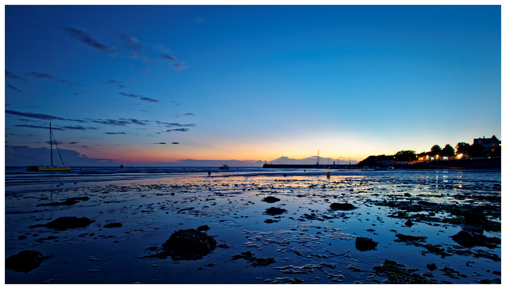

    1. Fouras, Anse de la Coué à l'heure bleue
    6D | EF 20-35 non L | 20mm | 2s | f/8 | ISO 100

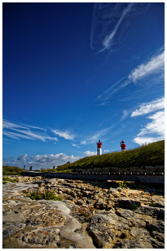

    2. Sur l'Île d'Aix
    6D | EF 20-35 non L | 20mm | 1/4000s | f/3.5 | ISO 100

    J'avoue ne pas comprendre le réglage de la 2ème, pourquoi un F3.5 à 1/4000 ? alors qu'au contraire ici le but aurait été d'avoir net de juste devant soi jusqu'au fond ... ici cela donne un avant plan flou pas très esthétique à mes yeux ...
    La 1 est sympa, même si là également l'intérêt de la pose de 2s est discutable ..

    Salut Gerardo,
    Merci de ton passage. Effectivement sur la 2 j'ai deconné, ce qui m'arrive encore souvent
    Sur la photo précédente je shoote avec à peu près le même cadrage mais j'ai un cycliste qui passe et je veux l'isoler. Au final ça ne rendra rien. Quand je déclenche ensuite pour celle-ci, je ne corrige pas l'ouverture... Hélas. C'est vrai que l'avp est baveux.
    Pour la 1 et ses 2s de pose, que veux-tu dire ? Qu'il aurait fallu plus ou moins ?
    mars 2005
    Corbeil-Essonnes (91)
    15 892
    R3 et 1DX Mark III
    De 16mm à 600mm
    Disons que 2s de pose est souvent clairement insuffisant pour "filer" ou lisser l'eau (qui ici devait être nativement calme), cela glisse un peu des nuages si ils vont vite (vent), par contre peu rendre flou un bateau qui bouge sur l'eau.
    Etant donné qu'ici la pose de 2s n'avait que peu d'intérêt "graphique" car ne permettant pas de modifier réellement l'image (l'usage éventuellement des 100ISO uniquement) je trouvais son usage discutable, la même prise à 1/25 de seconde aurait été identique à mon avis ...

    Citation Envoyé par gparedes Voir le message
    à 1/25 elle aurait été tr-s sous-exposée non?
    mars 2005
    15 892
    R3 et 1DX Mark III
    De 16mm à 600mm
    Citation Envoyé par Macrophage2 Voir le message
    Il est évident que si tu met 1/25 et que tu laisses ouverture et ISO aux mêmes valeurs elle serait sous exposée, tu comprends évidemment que l'ouverture pourrait être ici un poil plus ouverte, et que les iso n'ont pas l'obligation d'être à la valeur de 100
    Il suffit donc de compenser avec les 2 autres paramètres pour obtenir une photo bien exposée (ou seulement avec l'iso, mais ont peut à cette focale utiliser une ouverture moins fermée sans que la pdc n'en souffre)
    pas trop emballé par la 2, la 1 est polus sympa.. je pense qu'au niveau des réglages il y a de quoi paufiner...
